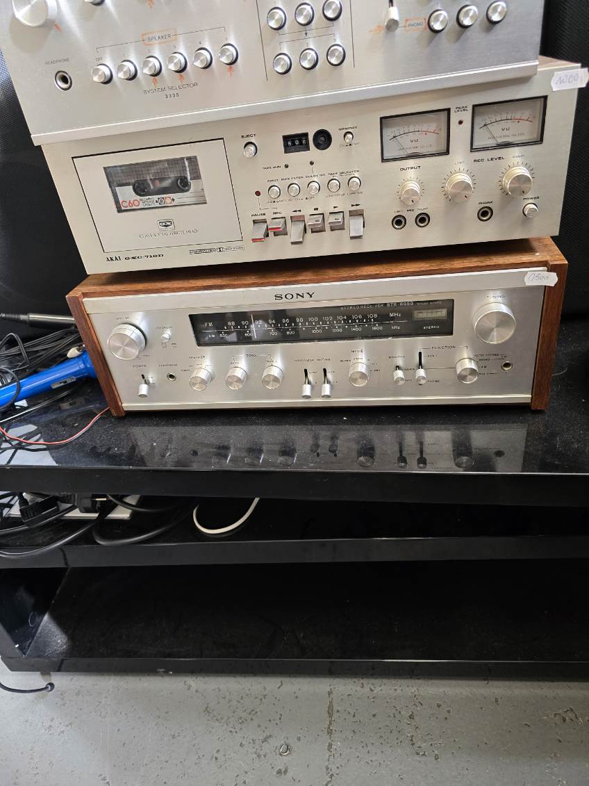

Panowie koledzy drodzy, co myślicie o zakupie Sony Str- 6050 z 1969 roku. Stoi w sklepie za starociami i mnie trochę męczy. Jest to niby 30W przy 8 Oh, stan jego jest nieznany. Pan Janusz biznesu który ma go w graciarni chce za niego 1500 zł ale mówi że sprzeda za 1000, myślę że poniżej 900 zł nie zejdzie.
Na ebay z EU można kupić za około 1000 zł a z USA chodzą po 150-200 dolców plus duże opłaty oczywiście.
Warto się w to ładować, zakładając oczywiście konieczność serwisu? Miał ktoś ten model lub podobny?

Jaki masz na to plan? Co chcesz słuchać? Jako główny system do potrząsania ścianami i rozważania o kosmetycznych detalach brzmienia i produkcji Dark Side... to się nie nadaje. Do spokojnego grania w tle będzie spoko. Ma klimat i są zwolennicy. Musi być piękne zewnętrznie wtedy będzie miało bazową wartość, resztę się wyklepie.

No właśnie chce kupić jako drugi klocek jakiś amplituner żeby czasem radyjko też grało. Słucham głównie jazzu z plastikowej czarnej płyty. Słucham raczej cicho wieczorami więc te moje Wilsony te 30W powinno napędzić. Jedyny dylemat mam czy brać coś takiego za około 1 tys zł czy też odłożyć i wziąć ampli Tandberga 2045 lub 2055 za 3 tys. Pewnie w obu przypadkach serwis byłby drogi.
A Pan Ukaniu robi serwis takich rzeczy? Czy mógłbym na ewentualny priv dostać hipotetyczna wycenę takiej usługi typu wymiana kondziorow, czyszczenie, sprawdzenie tego Soniacza Str 6050.
Dzięki za wszelkie informacje ;)

Jarku ja Ci odpowiem :) Nie pouczaj serwisanta co i jak ma zrobić, tylko po prostu zamawiasz tzw przegląd - jak już sprzęt będziesz miał. Odpowiedzi są uzależnione od stanu przedmiotu podlegającego ocenie. Tymczasem tego jeszcze nie wiadomo.
To Pan Ukaniu powie Tobie co jest do zrobienia, a nie Ty jemu, bowiem to trochę tak jakbyś pouczał pilota myśliwca, który to wolant i jak go używać by przypadkiem nie spier.. bombek w dół miast lecieć nisko i powoli lub hydraulika jak mufa podejdzie najlepiej i czym uszczelnić oraz jak?
Przegląd to clou sprawy, po nim dostaniesz propozycje co serwisant widzi, co proponuje i ile to warte jego pracy.
Tak BTW koledzy to Wy z tymi elektrolitami? Innego hasła, a mniej durnego nie potraficie wymyślić, tylko jak "te melepety" powtarzacie? Oczywiście, że elektrolity się starzeją, puchną z czasem i nie trzymają parametrów, ale to nie jest ani constans, ani zwykle podstawowa usterka lecz pracochłonna praca pomiarowa oraz rekapitalowa.

Po pierwsze. Nakład pracy przy wylucie elementów do pomiaru i ponownym montażu jest taki sam jak przy wymianie. Po drugie jeżeli elektrolit ma 50 lat i na dzień dzisiejszy trzyma jeszcze parametry nie daje to wcale gwarancji, że długo tak jeszcze będzie, zwłaszcza w starych urządzeniach, które wiele lat stały, bądź były mało używane a teraz na starość dostaną w kość (ktoś powie, że nowe elementy mogą być gorsze, owszem ale nie wszystkie).
Powiedział bym nawet, że pomiar i ponowne wlutowanie jest bardziej pracochłonne niż wymiana, zaś z punktu widzenia użytkownika mającego chęć - używać - gorsze. Do tego angażuje serwisanta jako sędziego w sprawie - co to znaczy sprawny?
Skąd mamy mieć pewność, ze pomiar da miarodajną odpowiedź o tym jak kondensator zachowa się za 5? 10 lat? Ile jest w nim elektrolitu ponad niezbędne minimum? Jakie parametry miał jako nowy? by się do nich odnieść. Czy wylutowanie nie rozszczelni stwardniałej gumy korka i kondensator padnie szybciej?
Kondensatory są tutaj elementami krystalizującym problem. Bez zero-jedynkowego osądu mamy też np. oporniki masowe z błogością odpływające z wartością oporności w górę (5-10-20...%), stanowiące o charakterze konstrukcji (ze swoimi wadami - nieliniowością i zaletami - bezindukcyjnością itd.) i nie prosto dostępne, czasem wcale.
Serwis bazowo prowadzi się w ramach renowacji, utrzymania ruchu, zapewnienia jakości w typie "preventive maintenance". Trzeba dać gwarancję, jak to zrobić opierając się na starzejących się elementach?
Są klienci wymagający pozostawienia możliwie wszystkiego w oryginale, ale także przecież chcą by urządzenie pracowało potem długie lata. To przestaje być serwis a zaczyna być forma konserwacji zabytków wymagająca ciągłego nadzoru kustosza. Staram się znaleźć złoty środek ale nie jest to łatwe.
Oczywiście elementy nowe nie powinny mieć gorszych parametrów jak stare, odpowiadać wizji konstruktora. Z tym coraz trudniej. Dziś wszystko prawie stało się miniaturowe, źle wygląda, byle jak działa. Są serie kondensatorów, że nawet suche (po rozpruciu) mają bardzo niskie ESR i nominalną pojemność, tak że nie prosto znaleźć coś sensownego w zamian. A już szczególnie tyczy to elementów produkowanych na zamówienie, dedykowanych. Ostatnio np. mam na stole sprzęt a w nim kondensator ze złotymi napisami 2,2 uF / 50 V o gabarytach największego możliwego nowego 47 uF / 100 V. Mierzone ESR dwóch sztuk różni się 3x a pojemność obu nominalna - i co można z tym zrobić? Widać, że problem jest na złączu folii z nogą, koroduje czy ma luz. Gdyby oba były tak uszkodzone to mimo praktyki mógłbym nie zwrócić na to uwagi, bo esr mają znikome.
Tandberg jest elektronicznie dużo bardziej współczesny jak Sony.

Dzięki wszystkim za informację. Raczej tego Soniacza sobie odpuszczę i dozbieram do Tandberga.
