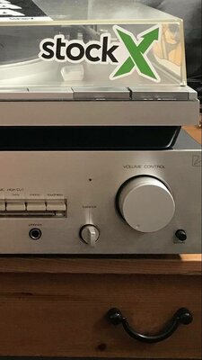

- Euro95
- Posty: 15
- Rejestracja: 20 lip 2021, 10:36
Re: LUXMAN L-2 vs. Technics SU 7300K
Co do przesunięcia, wrzucę jeszcze zdjęcia, jak to wyglądało:
