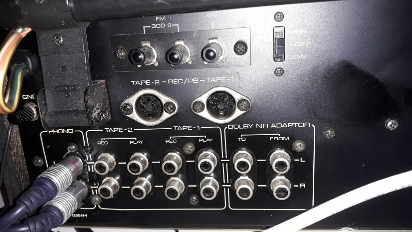

Chciałbym blisko poznać swój ampli i poszukuję informacji nt. wejść z tyłu. Pierwsze co zajrzałem do instrukcji, ale zamiast znaleźć takie podstawy, znalazłem mnóstwo szczegółów o tranzystorach i ogólnie pojętej budowie wewnętrznej.
Czy możecie podpowiedzieć, pole zaznaczono na czerwono to wejście na dodatkową antenę? Jeśli tak, to jaki przewód zastosować i jak to podłączyć? W obecnych warunkach ampli nie odbiera wszystkich dostępnych stacji FM, ale może to kwestia poddasza i blaszanego dachu? :think:
Drugie pytanie o zieloną ramkę - do czego służy ten przełącznik?

Pod czerwone wpinasz antenę FM, zwykły koncertyk antenowy ma żyłę środkowa i masę (oplot) .
Rozdzielasz kabel na dwa osobne przewody i podopinasz. A zielone to nie wiem :-)
Nic dziwnego że nie łapie stacji jak nie masz żadnej anteny :-)

zielone to czułość anteny hm brak napisów czy co?
wjscie na antene
można podlaczyc koncentryk tylko drutami a nie fką,
nie dziwota jak nie ma anteny podlaczonej

Arabek umiesz chodzić po dachu ? Bo czeka Cię montaż anteny radiowej jak chcesz by to chulało jak trzeba :-)

ewentualnie wiem ze to do tv ale spróbuj zrobić bi-quada i zobacz czy ile złapie stacji w mieszkaniu :D

Jeden drobiazg: impedancja 300 omów to przewód antenowy symetryczny, a nie koncentryczny (który ma impedancję 50 lub 75 omów).
To tak dla ścisłości, bo imo większej różnicy nie będzie. Aby była antena :!:

Zgadza się. Wiele tunerow ma na 75 jak i na 300 ohm. Tutaj jednak arabek nie ma większego wyboru.

Otóż kriss - stacje radiowe o dziwo łapie, ale nie wszystkie :D Myślałem, że ten "pręt" na poniższym zdjęciu to antena :mrgreen: Ale jeśli to nie to, to co to?
kriss pisze: ↑
03 wrz 2018, 22:45
Czy na pewno? Za oknem zostało mi takie oto ustrojstwo po poprzednich właścicielach mieszkania. Zamierzam zdemontować i może będę mógł wykorzystać ramie satelity do przymocowania anteny (mam nawet dziurkę w ścianie żeby ją przeprowadzić na zewnątrz).
cobra pisze: ↑
04 wrz 2018, 11:13
Żeby tylko mi coś to powiedziało cobra :P Mam trochę metrów kabla od satelity. Zadziała? :P
No i na koniec inne pytanie - czy poniższe wloty powietrza zakrywać gdy nie korzystam z ampli aby nie dostawał się kurz?
