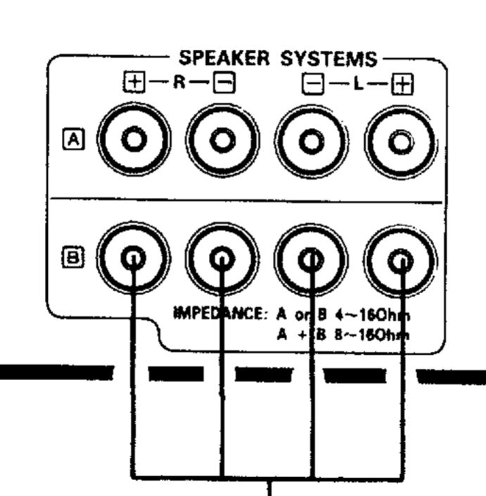

Kupiłem PMA720 ;) Czy do tego wzmacniacza mogę kupić kolumny 4 omowe Canton GLE 60 lub Canton Quinto 510/520 ?

Sila pisze:
23 lip 2019, 18:20
Kupiłem PMA720 Czy do tego wzmacniacza mogę kupić kolumny 4 omowe Canton GLE 60 lub Canton Quinto 510/520 ?
No i fajnie!
W instrukcji masz:
że 4 ohm możesz w terminale A lub B podpinać.

winylowy_luke pisze:
23 lip 2019, 18:31
No i fajnie!
No i fajnie, dzięki.
