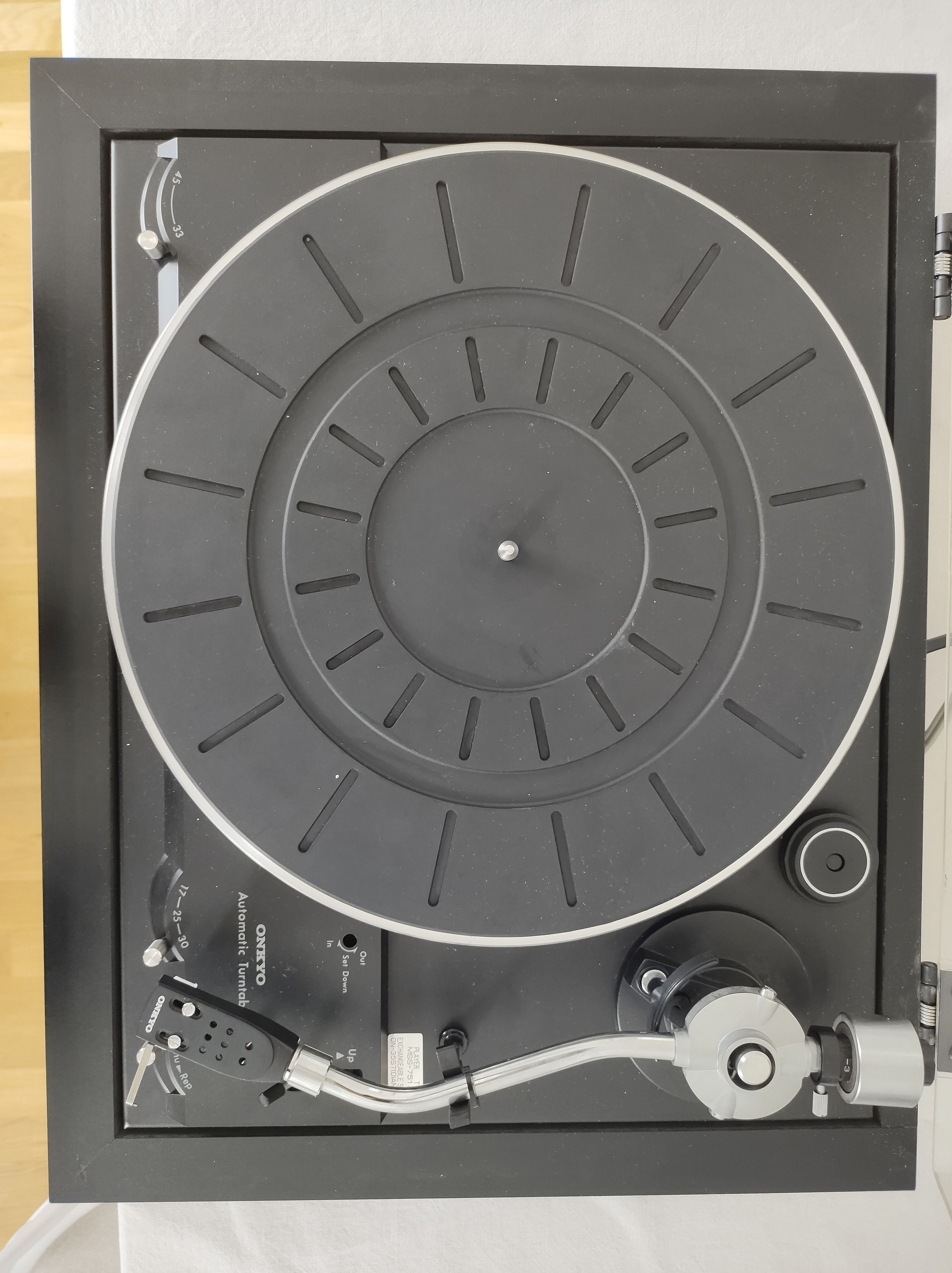

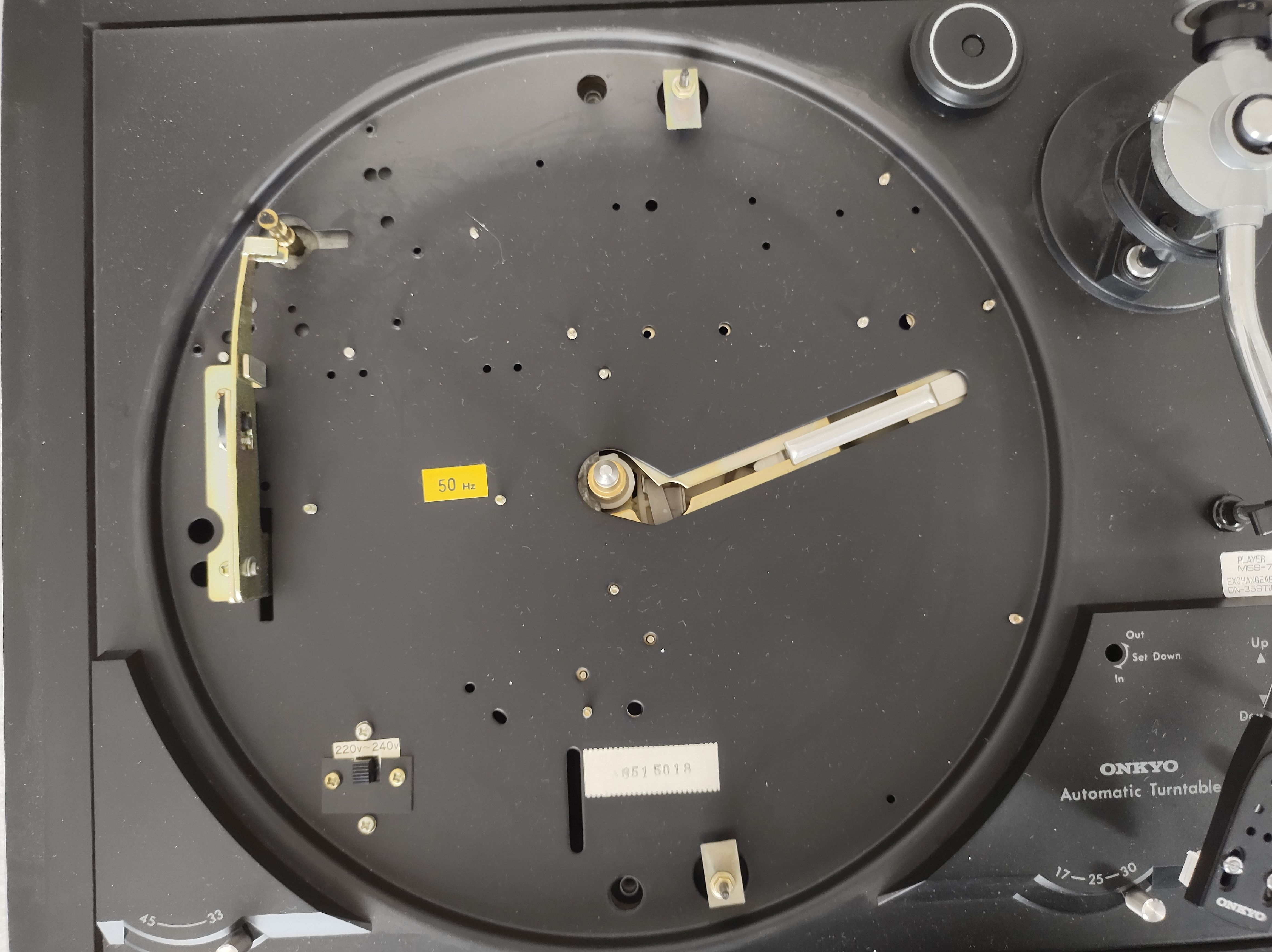

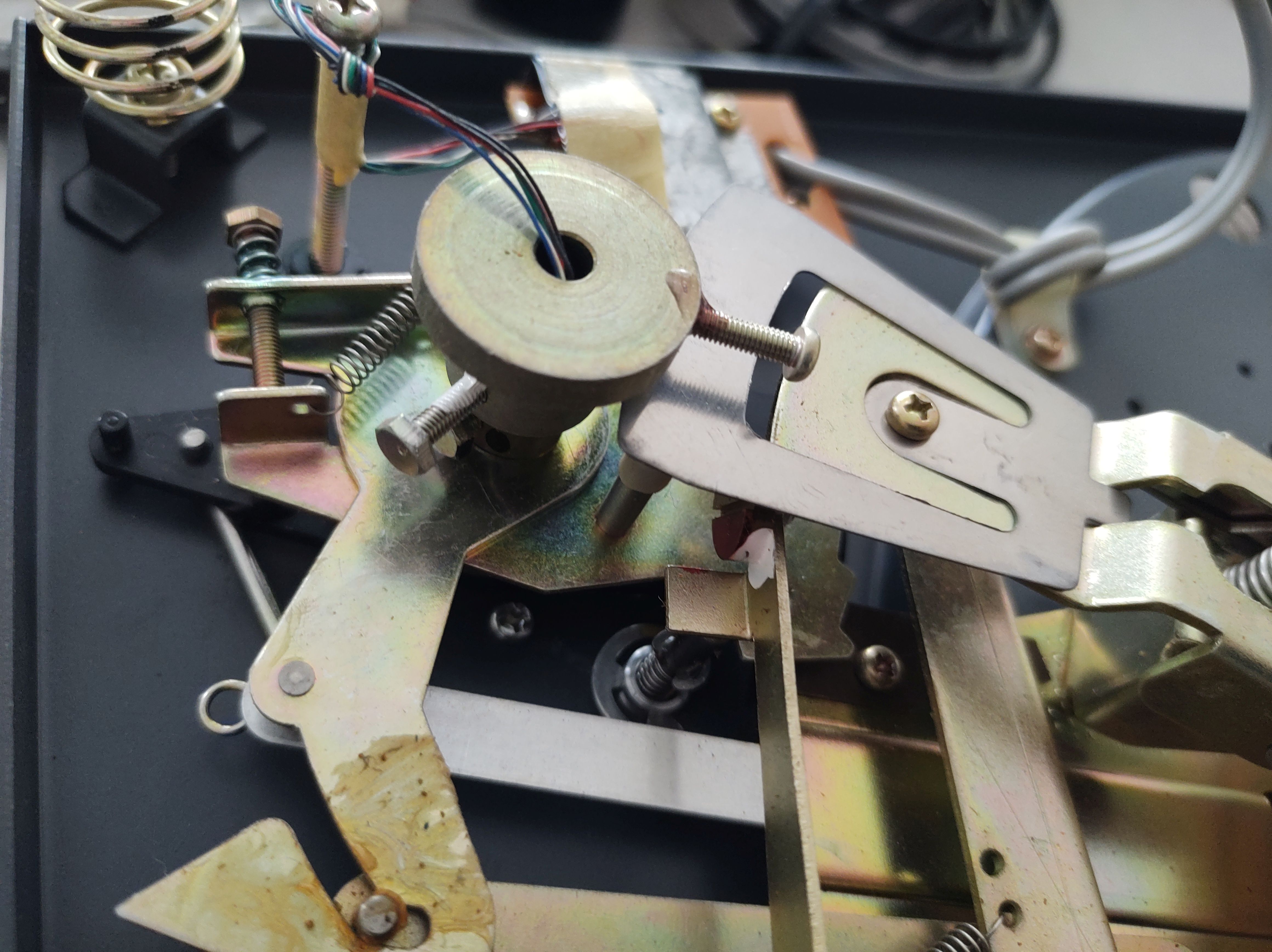

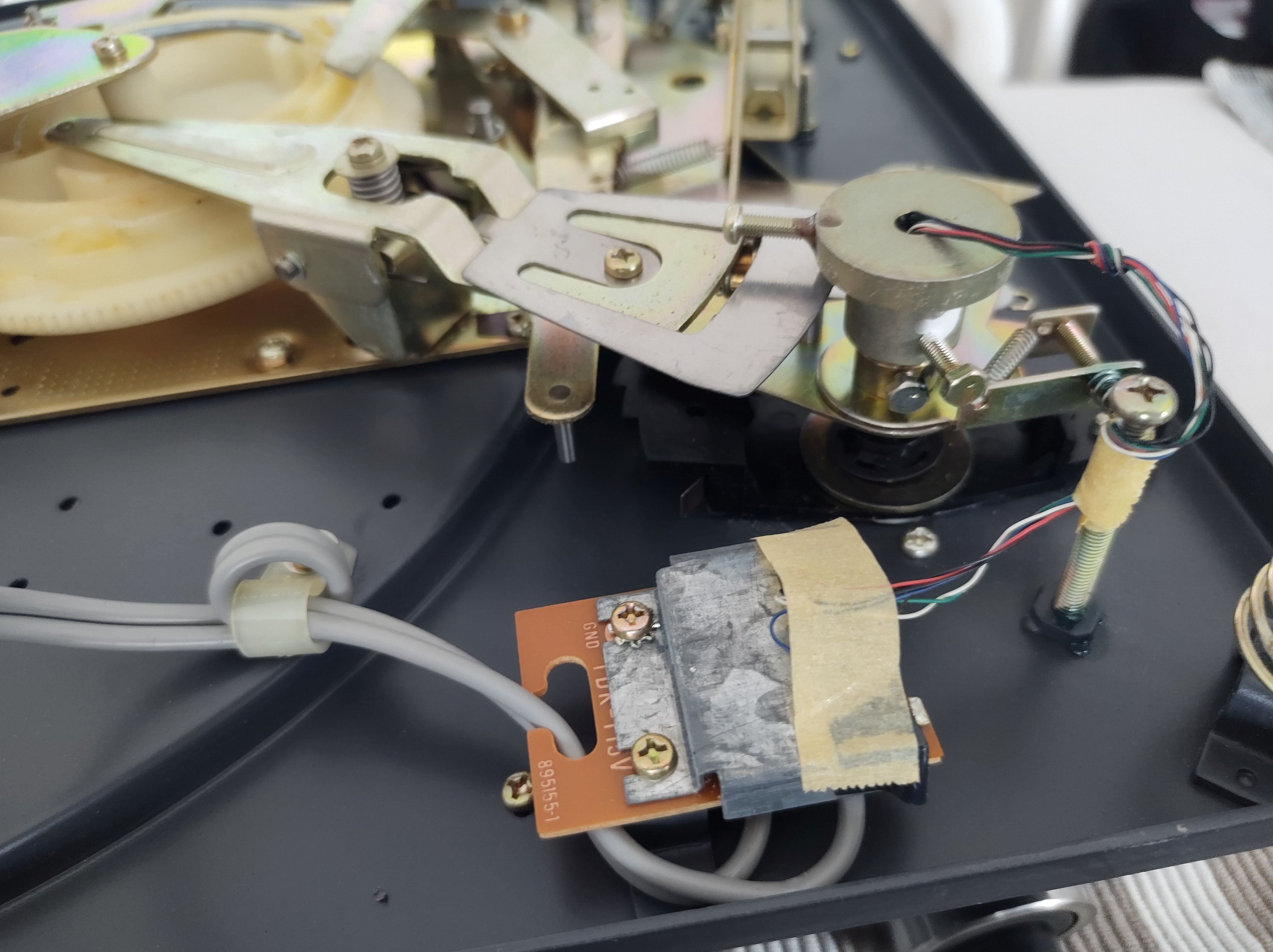

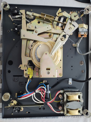

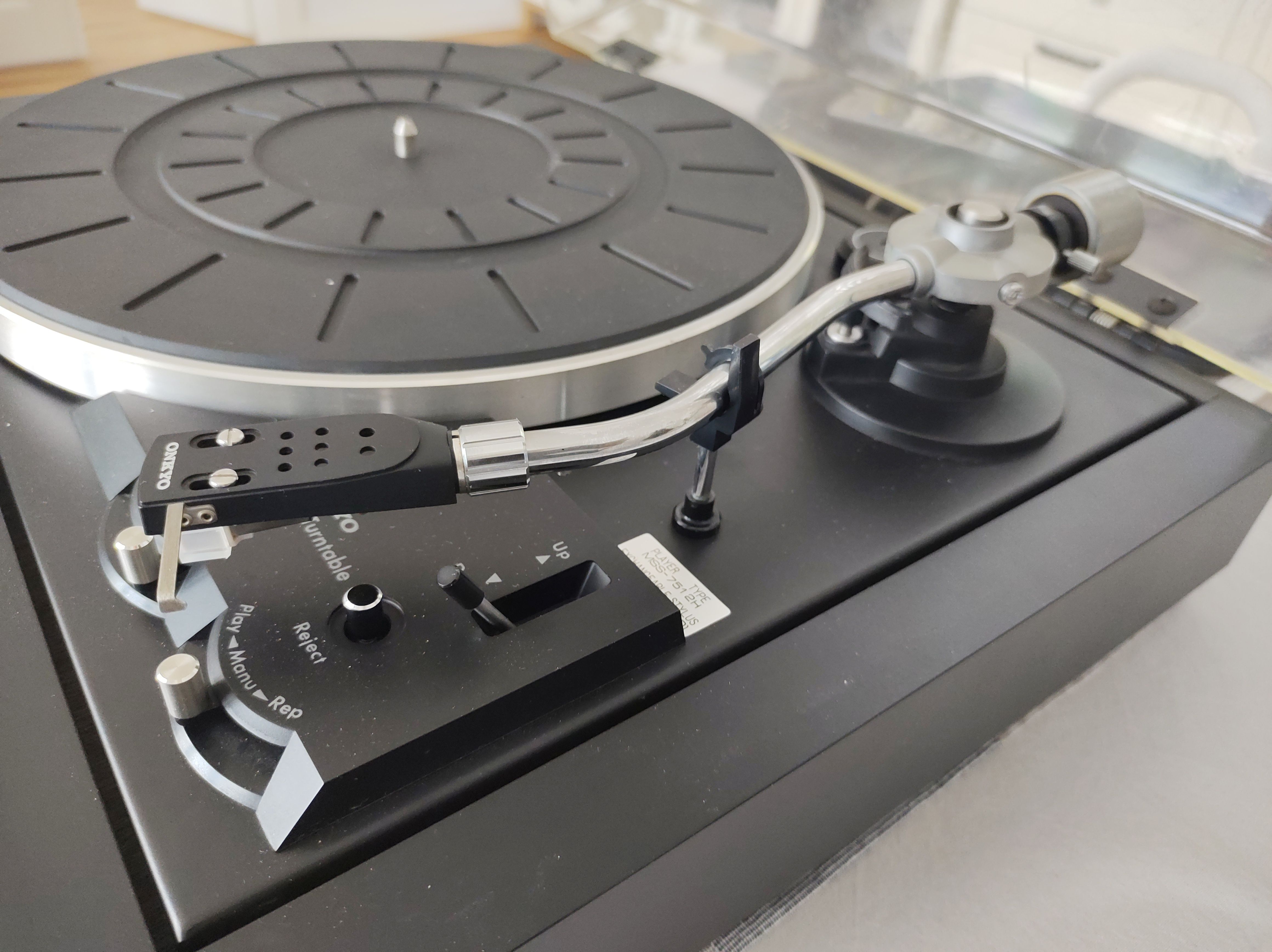

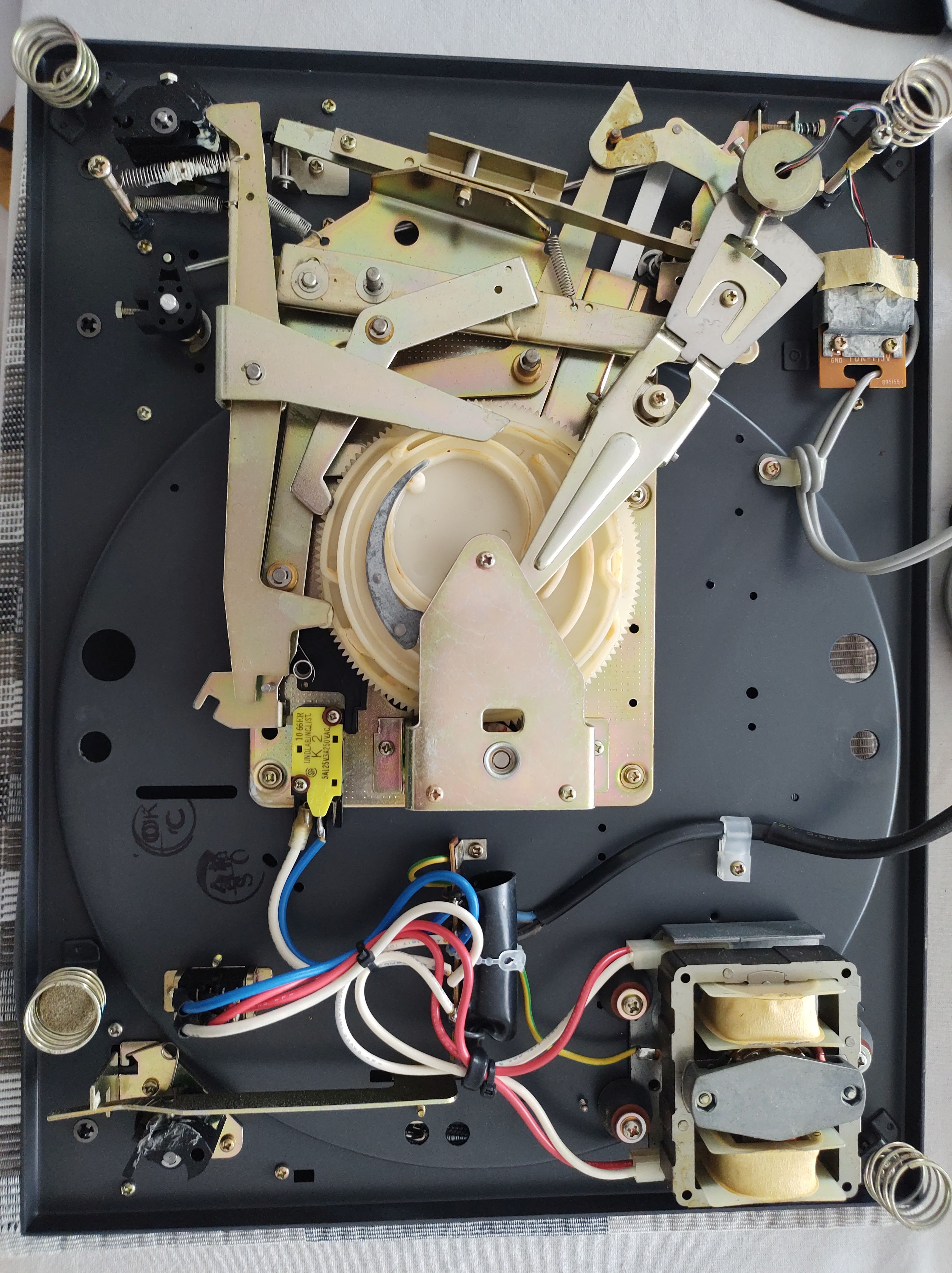

Ponieważ gramofon mi się bardzo podobał, postanowiłem więc go nabyć w ciemno. Od strony elektrycznej jest to prosty gramofon, silnik synchroniczny zasilany wprost z sieci 230V, przełącznik napięcia, kondensator i włącznik krańcowy uruchamiany przez mechanikę ramienia. Zmiana obrotów mechaniczna poprzez zmianę średnicy bieżni na osi silnika po której porusza się pasek. Automatyka gramofonu również jest w 100% mechaniczna i działa moim zdaniem bardzo dobrze. Chassis zawieszone na sprężynach w drewnianej obudowie. Wewnątrz sprężyn było jeszcze coś co chyba kiedyś było gąbką, teraz wygląda bardziej jak filc ale jest kruche.
Zastanawia mnie brak regulacji antyskatingu. Nie widać aby w ramieniu czegoś brakowało, a trochę dziwne byłby całkowity brak tego mechanizmu bo gramofon jest dość rozbudowany funkcjonalnie, nawet ma w specyficzny sposób rozwiązany montaż przeciwwagi który pozwala na wydłużenie tej części ramienia dzięki czemu prawdopodobnie nie trzeba będzie dociążać uchwytów aby zrównoważyć ramię.
Z drugiej strony to jest Onkyo, może być jakiś patent który kompensuje automatycznie, ale też oni potrafili zrobić najwyższy model z serii wzmacniaczy bez możliwości sterowania pilotem, ale niższy już ze sterowaniem.
Może więc i tutaj nie wszystko jest takie oczywiste jak mogłoby się wydawać.

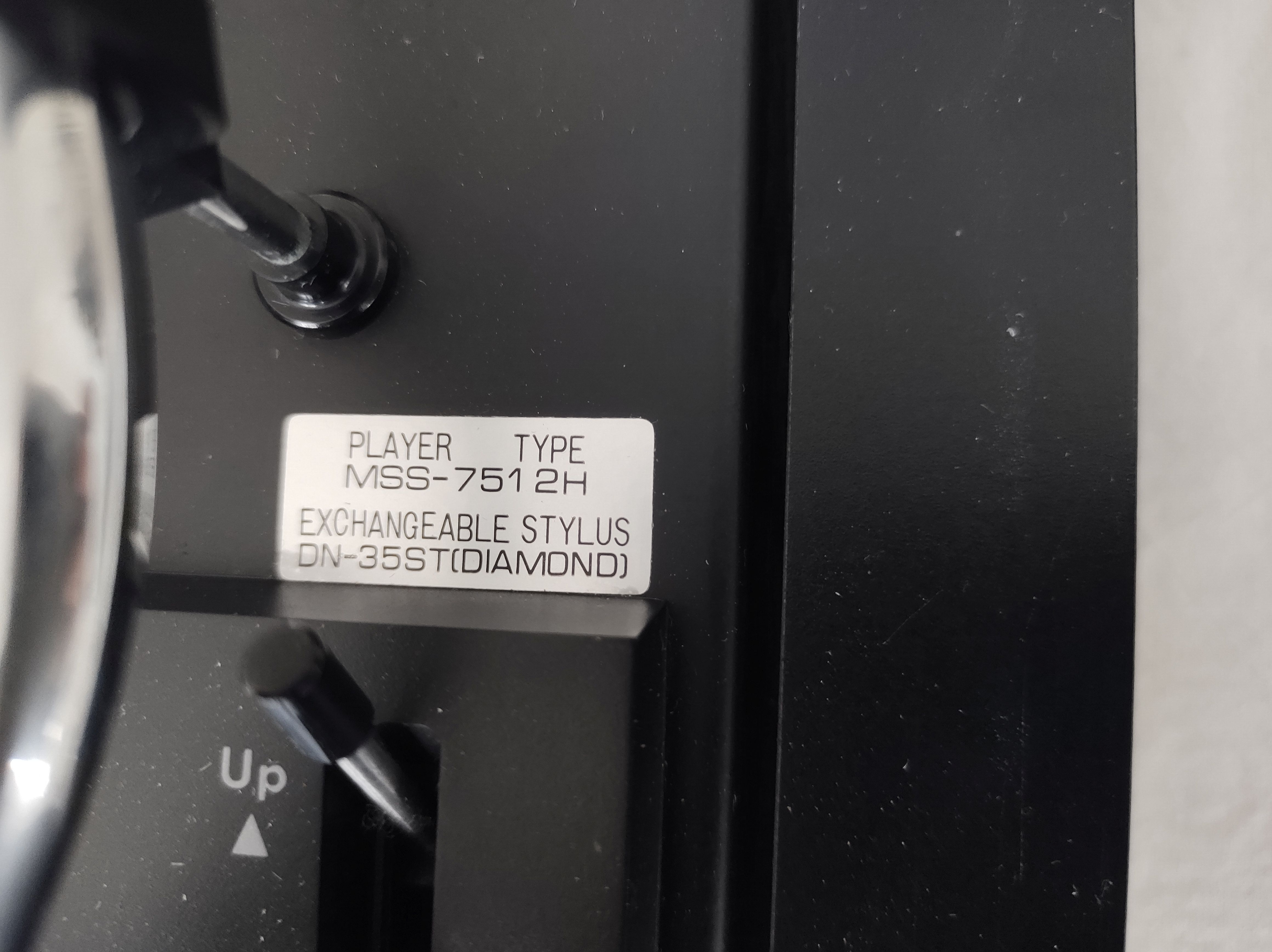

Oryginalna igła to DN35ST, co sugeruje że oryginalnie była tam wkładka AT72.
Mój kupiłem z AT3600L, oczywiście idzie do wymiany.
Oznaczenie MSS-7512H wyszukiwarce nic nie mówi. Może to OEM robiony przez kogoś i montowany w gramofonach różnych producentów?
W załącznikach trochę zdjęć.

Bawiłem się tym wczoraj pobieżnie i nie wypatrzyłem w mechanice niczego co miałoby pełnić funkcję antyskatingu. Jedyne co mi przychodzi na myśl to dźwignia która przemieszcza się razem z ramieniem i w pewnym momencie powoduje zadziałanie mechanizmu powrotu ramienia. Jej obecność musi jakiś opór powodować i będzie to siła przeciwna do kierunku ruchu ramienia podczas odtwarzania płyty. Muszę zrobić sobie stanowisko do naprawy gramofonu i dokładniej się temu przyjrzeć, a przy okazji wymienić smary.

Przyglądam się innym rozwiązaniom Onkyo z epoki i znalazłem coś takiego:
https://www.amarcord-vintage.it/wp-cont ... G_3177.jpg
Więcej zdjęć:
https://www.amarcord-vintage.it/prodott ... m-anni-70/

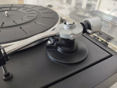

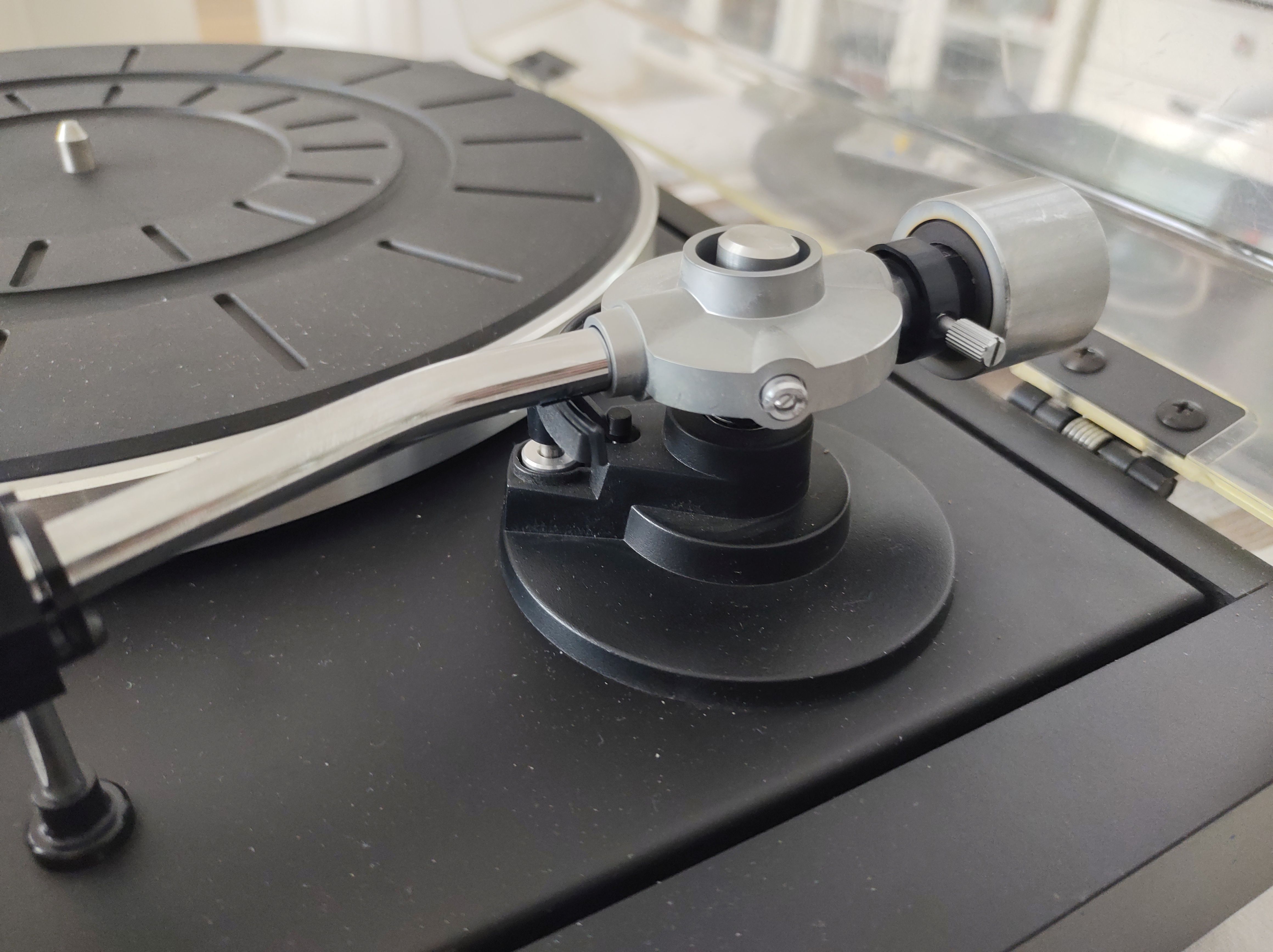

Czy ktoś wie jaką funkcję pełni ciężarek po lewej stronie ramienia? On ma kosić ramię i w ten sposób przeciwdziałać sile dośrodkowej działającej na ramię?
U mnie jest wystająca śrubka ale po drugiej stronie. Tę śrubkę się luzuje aby przedłużyć ramię od strony przeciwwagi. Może ona nie bez powodu jest taka duża i wystająca z jednej strony? W celu blokowania można było dać mniejszą i np. od góry.
pawelgrab
Posty: 1520
Re: Onkyo CP-100A
Post autor: pawelgrab »
Artur K. pisze:
12 sty 2026, 20:04
cha kiedyś o tym pisałem :D :
viewtopic.php?p=425184#p425184

Ha, jest nawet cały temat:
viewtopic.php?p=212831#p212831
Dzięki za wskazówkę!
Ciekawe że ramię CP-30M ma regulację niszowego parametru której w zasadzie się nie spotyka, a tak jak w CP-100A nie widać tam regulacji antyskatingu.

Artur K. pisze:
12 sty 2026, 20:50
ale czekaj, bo to właśnie może być antiskating przecież :D , w wielu modelach z tamtych lat był właśnie z lewej strony w różnych formach np. cięzarek na żyłce sam taki posiadam ken kp 1022 paskowiec ;) trzeba do manuala zajrzeć i tak to jednak lateral:

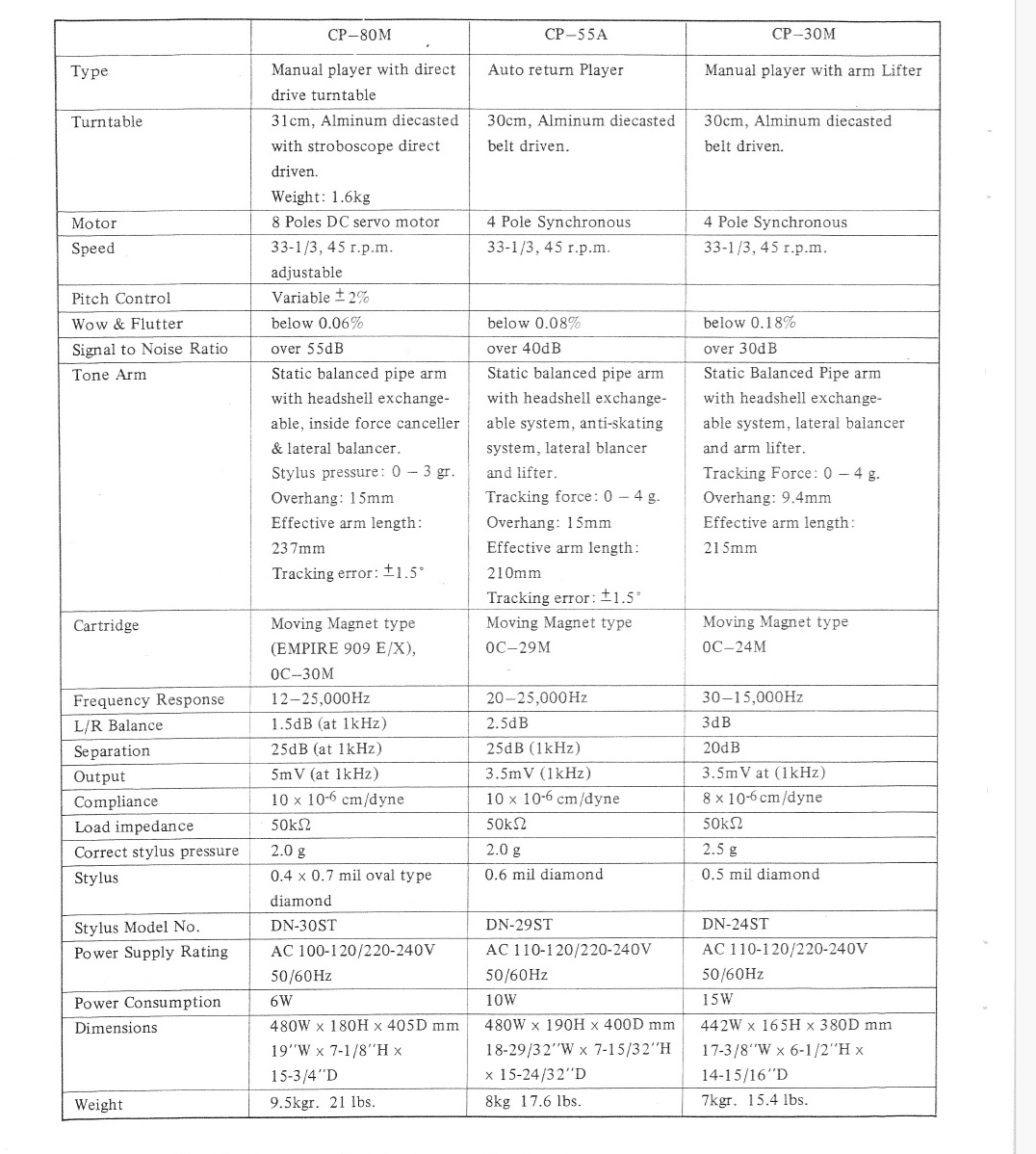

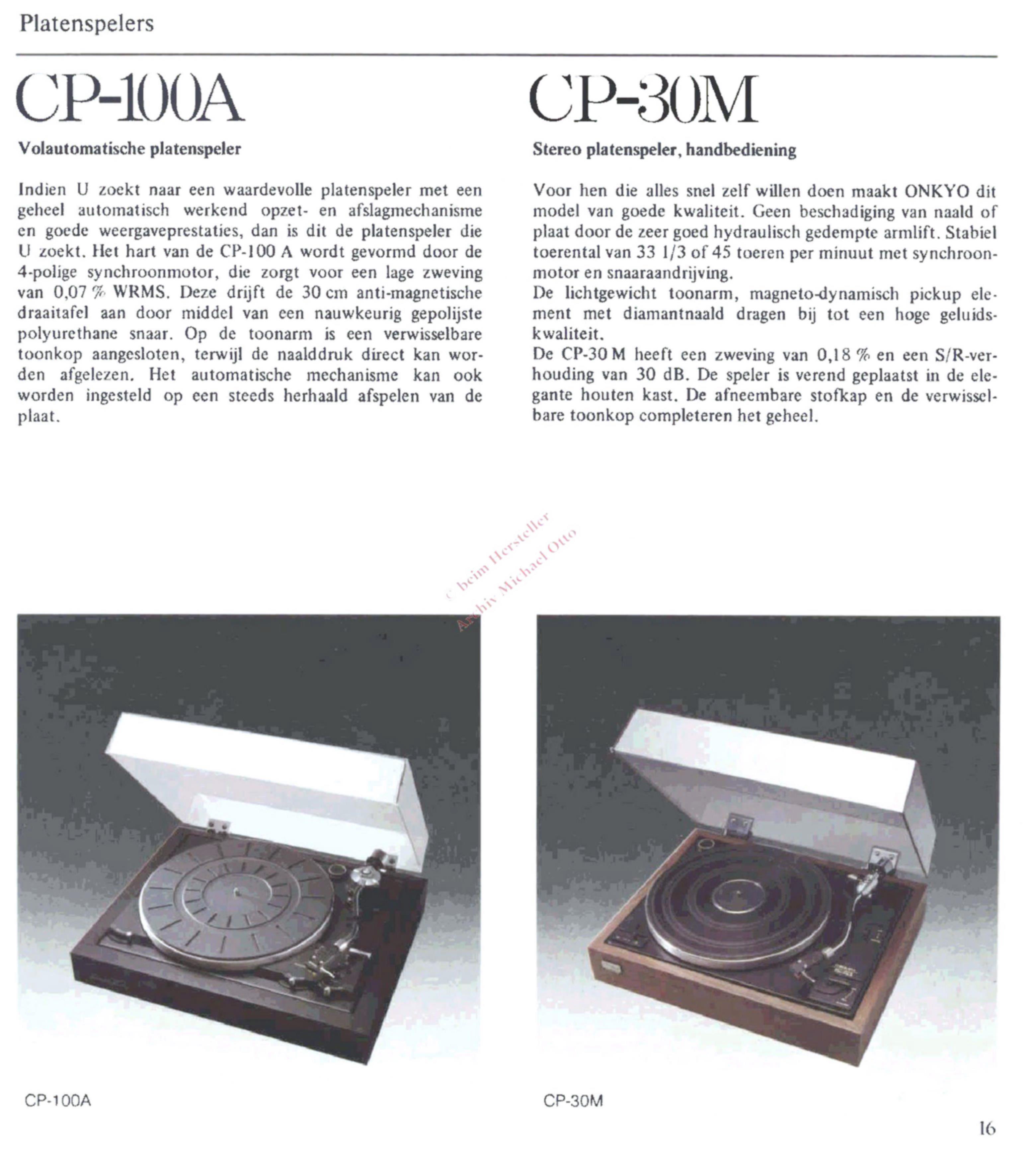

Tak, mam ten manual. Nie ma tam słowa aby w modelu CP-30M był antyskating, chwalą się nim tylko w modelach CP-80M i CP-55A i właśnie to skłoniło mnie do poszukiwań dobrej jakości zdjęć. CP-55A ma klasyczne rozwiązanie znane z prawie każdej Unitry, a w CP-80 chyba jest pokrętło obok ramienia.
Wychodzi więc na to, że CP-30M nie ma regulacji antyskatingu ale ma regulację balansu bocznego. Ciekawa sprawa...
Jest jeszcze model CP-60A, funkcjonalnie identyczny jak CP-100A ale mający ramię jak CP-55A.
Wygląda na to że CP-100A to taki zautomatyzowany CP-30M i także nie ma antyskatingu, w sumie w prosty sposób można to sprawdzić - zrównoważone ramię stoi w miejscu, nie cofa się na podstawkę.
To też ciekawe, bo to dobry funkcjonalnie model i jaki miałby być cel tej "oszczędności"? Chyba że jest jakiś inny patent powodujący że to działa tylko gdy ramię się porusza.

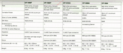

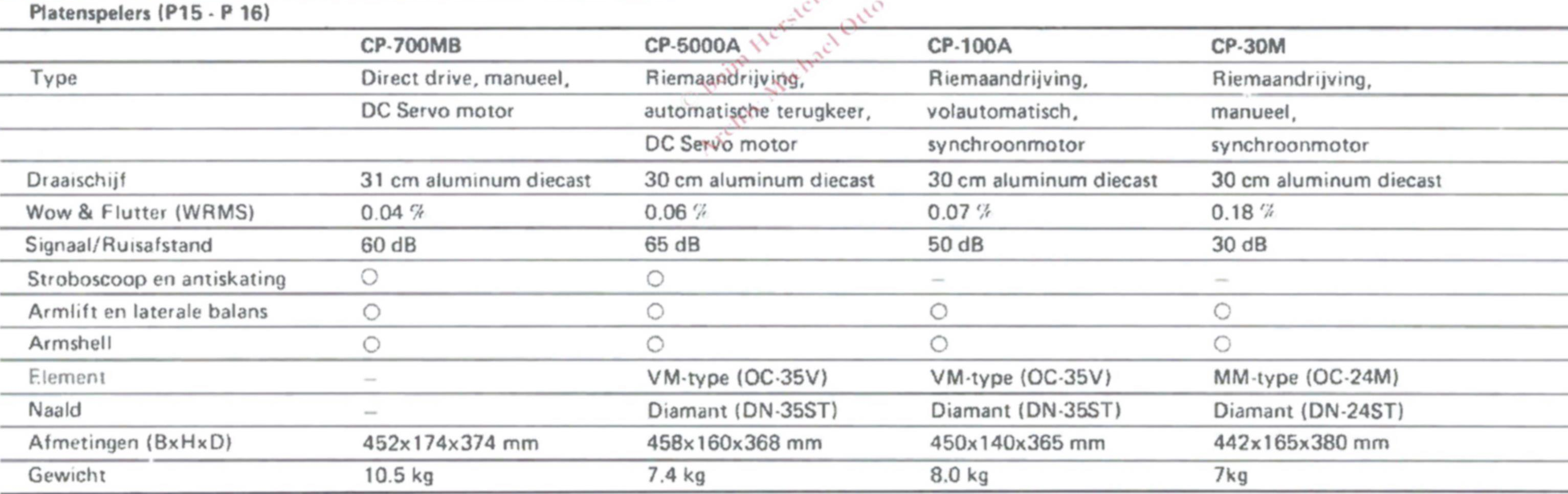

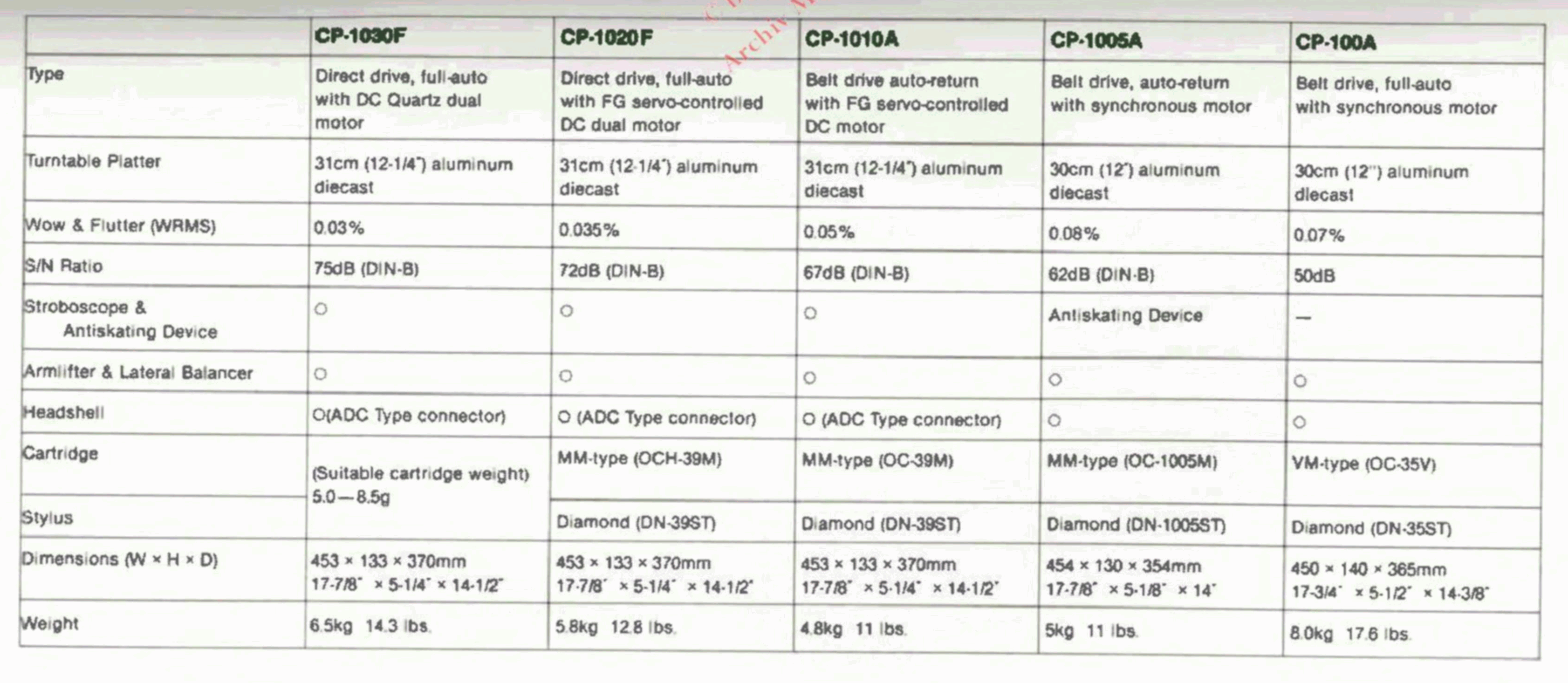

No i wszystko jasne. Model po raz pierwszy pojawił się w katalogu w 1979r i wygląda na to że był produkowany przez max 2 lata ponieważ widnieje także w katalogu z 1980r. W Holenderskim katalogu z 1979r. pojawia się obok modelu CP-30M. W tym samym katalogu są także modele CP-700MB i CP-5000A które pojawiają się w katalogach od 1974r. Natomiast w Holenderskim katalogu z 1980r. już go nie ma, jest za to w Amerykańskim jako najniższy model ale pomylono zdjęcie. Na zdjęciu jest CP-700MB i można się zastanawiać co faktycznie powinno się w tym katalogu znaleźć - czy CP-700MB, czy CP-100A.
Dane techniczne dostępne w w/w katalogach jasno informują, że ten model nie ma antyskatingu.
Niestety okazało się to to czego się obawiałem znając trochę markę Onkyo. Wszystkiego się można po nich spodziewać, ale pewno nie logiki w funkcjonalnościach sprzętu, jego oznaczeniach i hierarchii modeli.
Nie wiadomo dlaczego model oznaczony CP-100A jest gorszy niż CP-55A, czy CP-60A którego łączy z nim prawdopodobnie wspólna automatyka. Tak naprawdę nie wiadomo po co w ogóle ktoś coś taki gramofon opracował w czasach gdy już dawno były bardziej zaawansowane - ten ma wszystko z tych zaawansowanych poza antyskatingiem. :D
Zresztą przeglądając katalogi rodzi się o wiele więcej pytań - np. dlaczego potencjalnie najlepszy model w 1979r. jest w 100% manualny, za to jedyny w pełni automatyczny model CP-100A nie ma antyskatingu, który był w jak sądzę jego "starszym bracie" - CP-60A.
Widocznie Onkyo wyszło z założenia że nie można mieć wszystkiego.
To jest właśnie całe Onkyo, ale mimo wszystko lubię tę markę za brzmienie i jakość wykonania.
Link do strony z której zaczerpnąłem dane katalogowe.
https://www.hifi-archiv.info/onkyo.html
