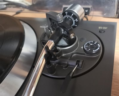

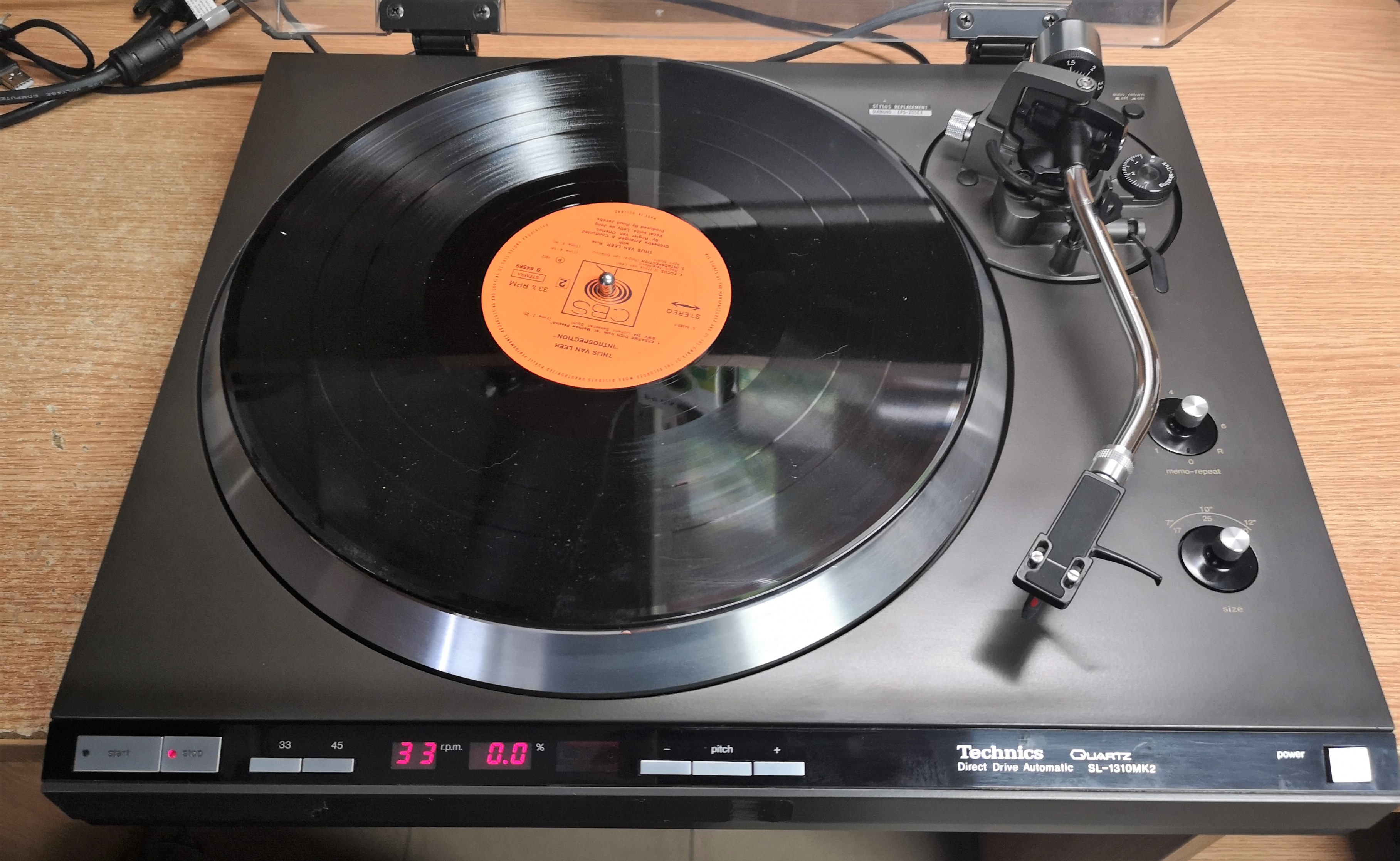

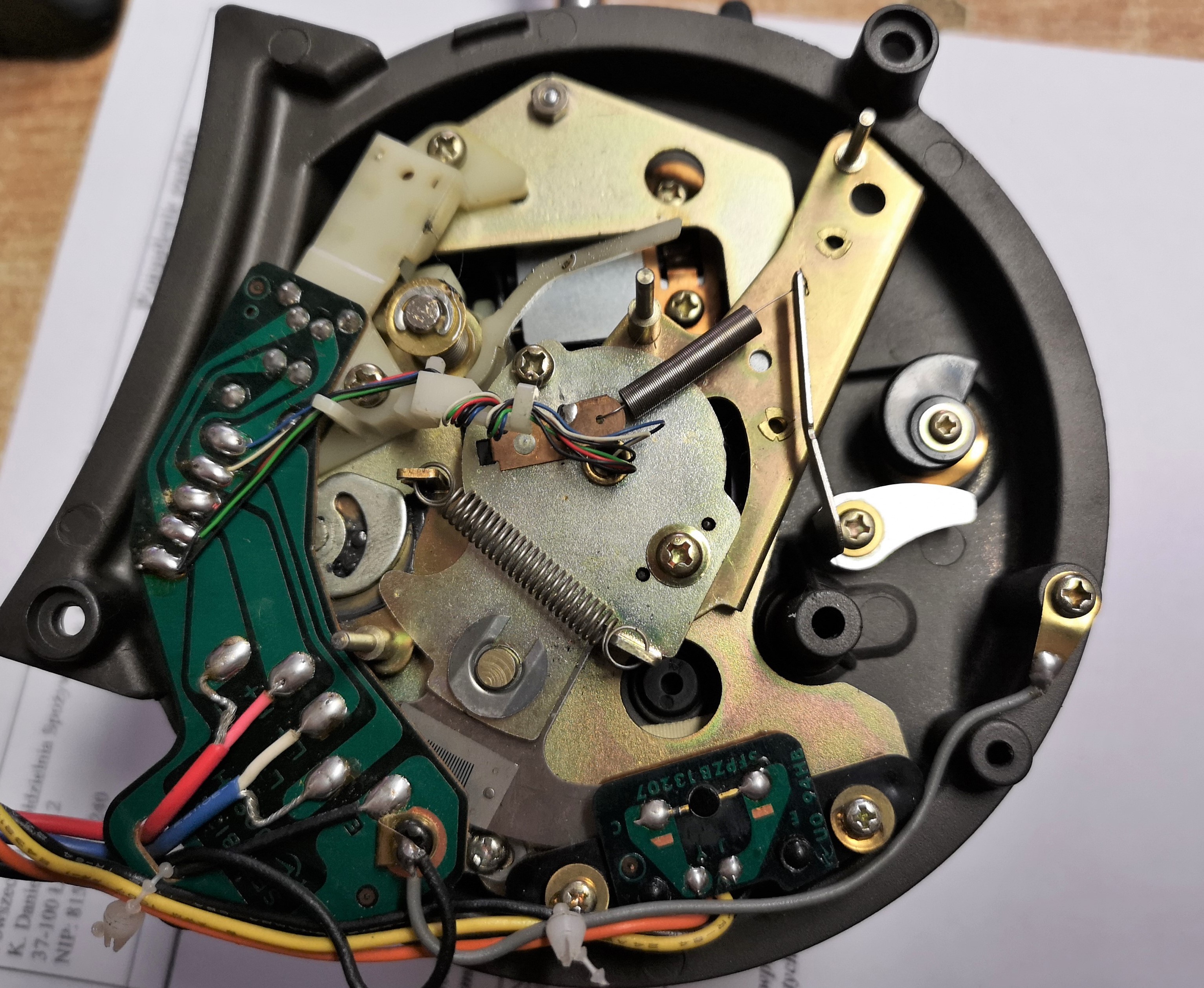

Jako że zawsze byłem fanem gramofonów tangencjalnych więc przygody z klasycznymi gramofonami były zawsze tylko chwilowe - potem znowu tangencjal. Ale ostatnio długo wisiał na A..... SL-1310mk2 z typową dla tych modeli wadą. Uszkodzony plastikowy element windy. Utargowałem na 1000zł z wysyłką i zaryzykowałem. Gramofon okazał się być ogólnie idealny poza tą usterką. Rozebrałem na kawałki, dotarłem do felernej części - naprawiłem ją (druty, epoksyd i trochę zabawy) i gramofon działa idealnie. Jest jednak malutki feler. Otóż brak mi regulacji początkowego położenia ramienia. Regulacja działa ale i tak gramofon opuszcza ramię minimalnie za daleko. Dosłownie o kilka rowków. Czy ktoś wie czym jeszcze mogę to "doregulować" ??
Poniżej kilka zdjęć gramofonu i link do filmu z jego pracy.

Musisz jedną ręką od dołu przytrzymać mechanizm automatu a drugą od góry przesunąć ramię parę milimetrów w prawo. Rób to z wyczuciem. Da się, sprawdzone :D Pozdrawiam. Marek.

Czekaj ale muszę wymontować z gramofonu ? Bo tak nie do końca ogarniam jak to zrobić

Dzięki za podpowiedź. Po przemyśleniu stwierdziłem, że po przyblokowaniu mechanizmu przez okienko regulacyjna (pod gumową zaślepką) uzyskam ten sam efekt o którym napisałeś. Delikatnie przyblokowałem śrubokrętem i delikatnie "na siłę" przesunąłem ramię. Pełen sukces - bo nie chciało mi się go rozkręcać. Właśnie kończę go doczyszczać, wylizywać i pucować. Aż dziw, że 40 kilku letni sprzęt zachował się w tak perfekcyjnym stanie !!!. Musiałem jeszcze wczoraj wymontować wszystkie klawisze ponieważ smar był tak zgęstniały że nie chciały się ruszać. Trzeba przyznać, że konstrukcja tego gramofonu, chociażby tych klawiszy ze sprężynkami i zawleczkami robi niesamowite wrażenia. Czołg !!!

Gramofon pracuje idealnie, zastanawiam się tylko czy nie wymontować przełącznika, który zwiera sygnał z wkładki do masy po podniesieniu ramienia. Jest to jakiś dodatkowy element który obciąża tą dźwignię, która pęka. Wszystko działa poprawnie ale będzie jednak o jeden element obciążający mechanizm mniej a strata praktycznie żadna. Co o tym myślicie ?
