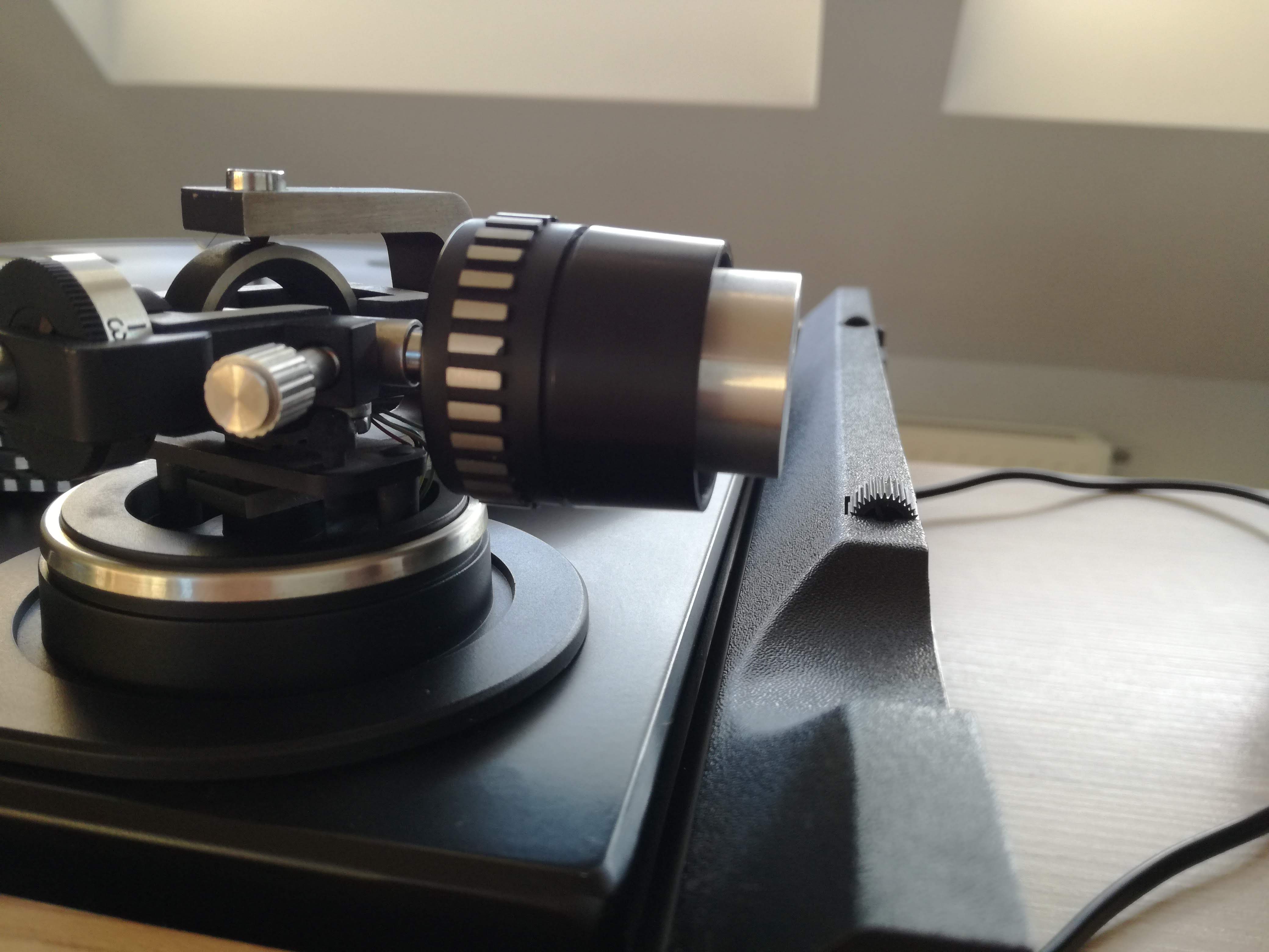

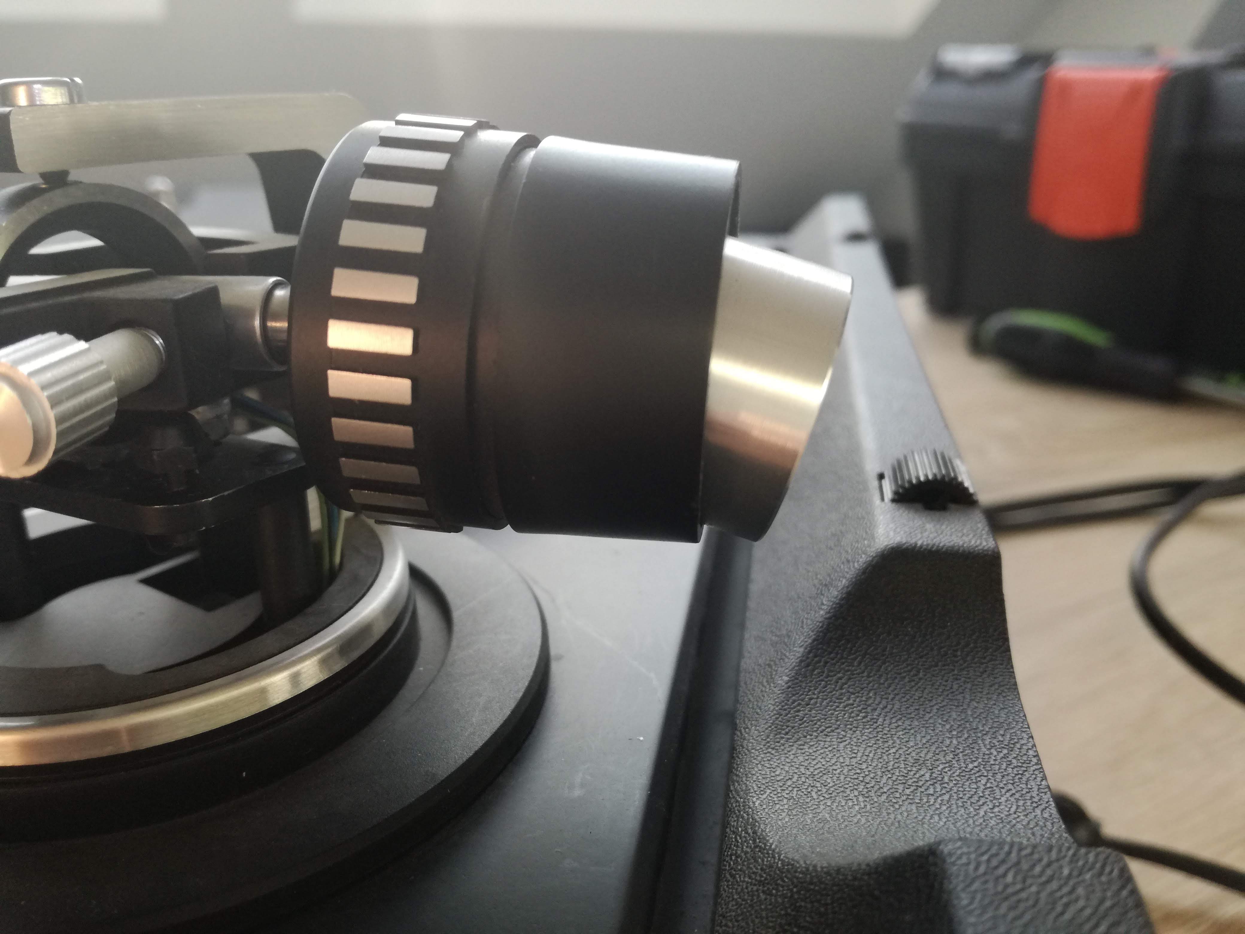

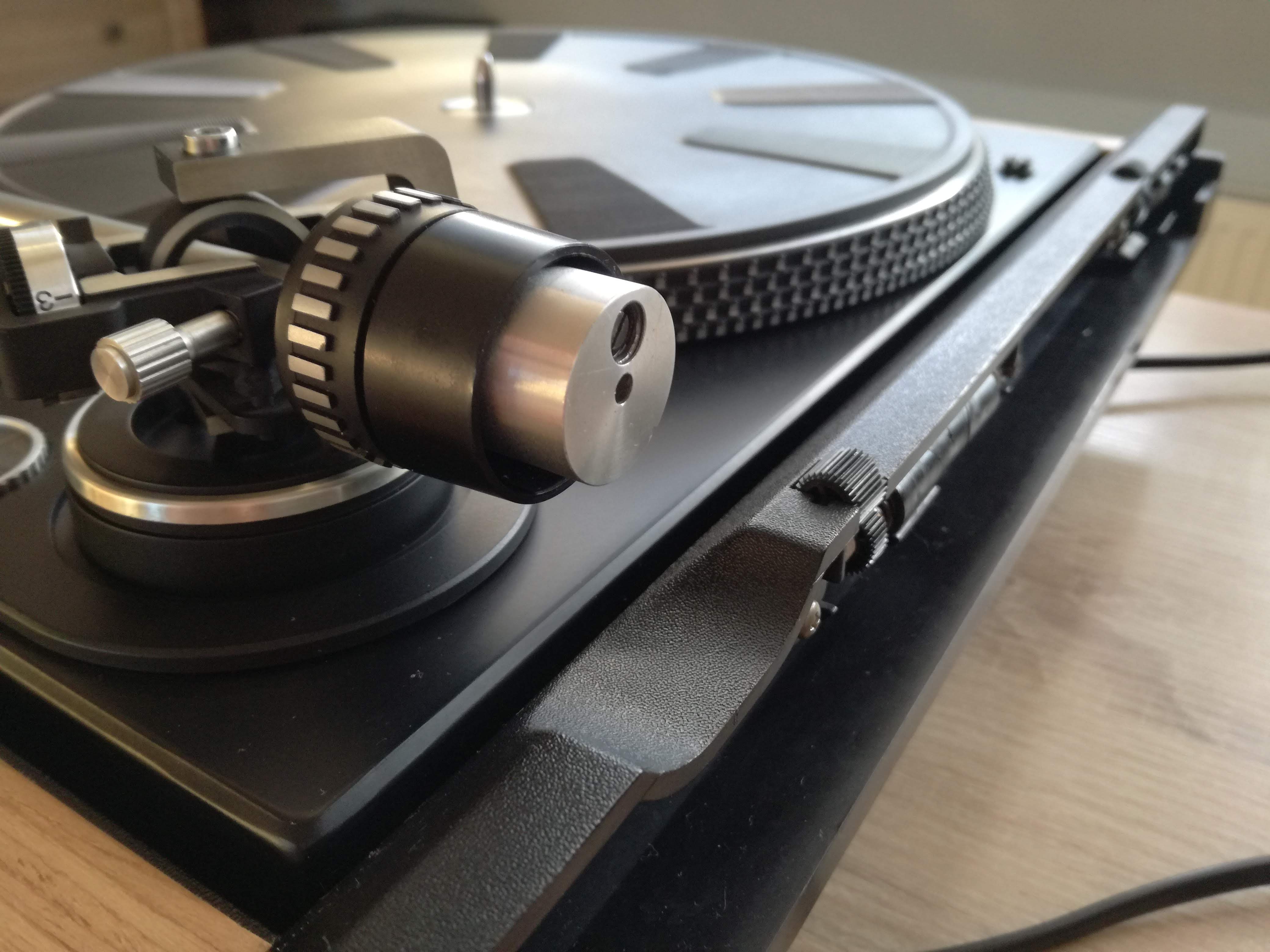

Jeszcze na prośbę kolegi wrzucam zdjęcia antyrezonatora:
Antyrezonator uwalony aka "zwisa jak psie jajca"
A tu po mojej naprawie i regulacji położenia:
