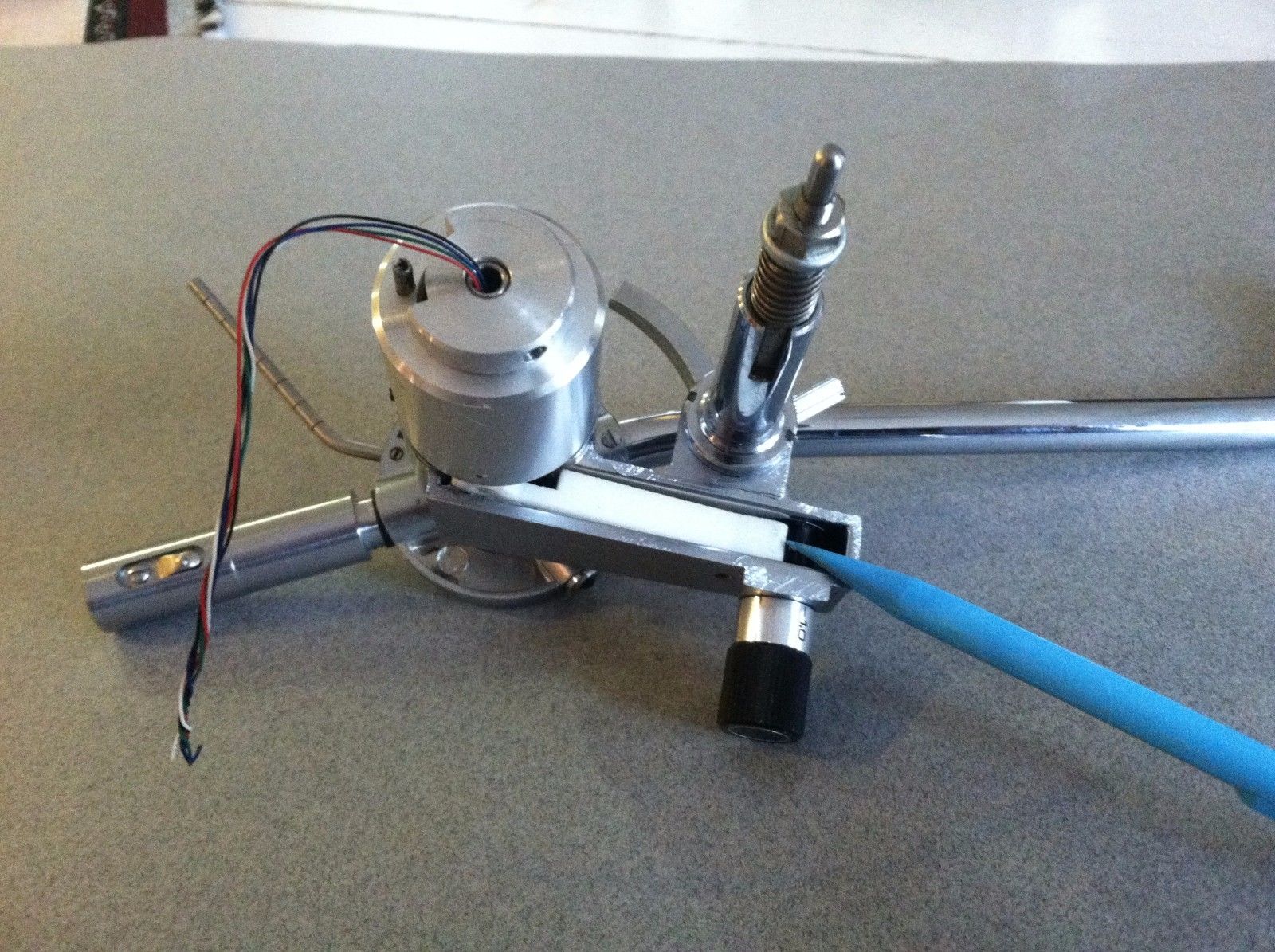

Tak piszę dokładnie o tym.
Nie mogę dokładnie pojąć gościa.
"The tracking force adjustment on this deck is magnetic.
The rotary dial that adjusts the tracking has plastic stops inside to get adjustment from min to max.
Unfortunately, someone has turned the dial too strongly and broken the plastic stops and so the tracking can not be adjusted.
When a record is played the arm/needle will not freely move forward with the groove in the record - it resists and so skips
The only way to fix and get to the mechanism/broken part is to remove the arm.
Hope this helps.
Hope th"

Vain gość pisze że normalnie ktoś kręcił tą gałką od vtf i przekręcił i urwał coś w środku.
Tyko dlaczego ramię się blokuje to pytanie.
Kiedyś zrobiłem podobny babol z magnetycznym as i faktycznie trza było wykręcić ramię i rozebrać by naprawić.

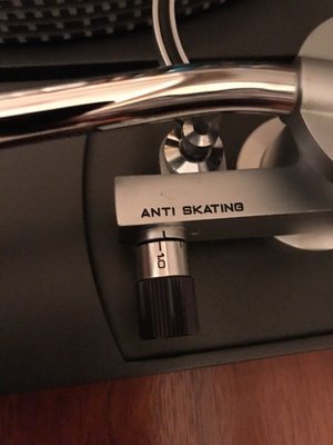

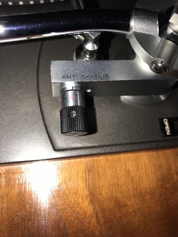

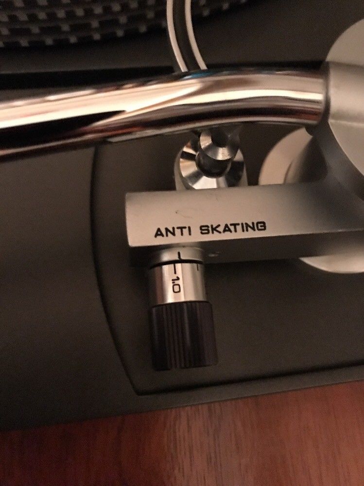

Info do Pioneera :
"Apologies - I say tracking and you say anti-skating - same thing, but yes this is the problem.
The anti-skating force is magnetic but the round dial is broken inside and it can not adjust the anti-skating - it just spins freely. So when playing a record the arm does not freely move forward.
I have attached a few photos. "

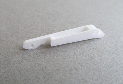

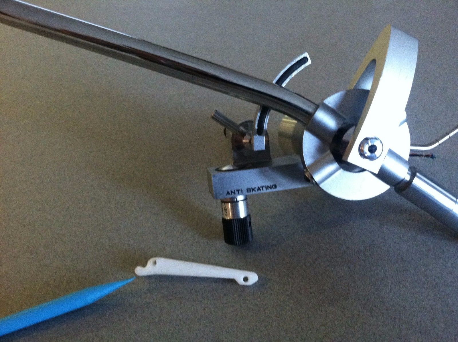

A może ktoś z szanownych podpowie jak to jest zrobione ?
Zamiast pytać czy na poważnie...
- Posty: 16670
- Myszor
- Posty: 11160
- Gramofon: PD-300
Re: Pioneer PL-61 ( uszkodzony ) czy warto ?

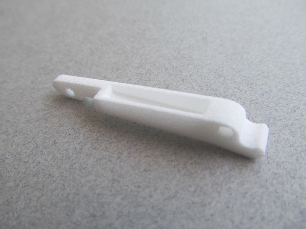

Czyli jednak as
Czasem zagląda tu taki jeden co by ci powiedział.
Sprawa trudna ba jak to ułamał to tylko na drukarce 3d albo z rozbitego alfa romejo można pozyskać
