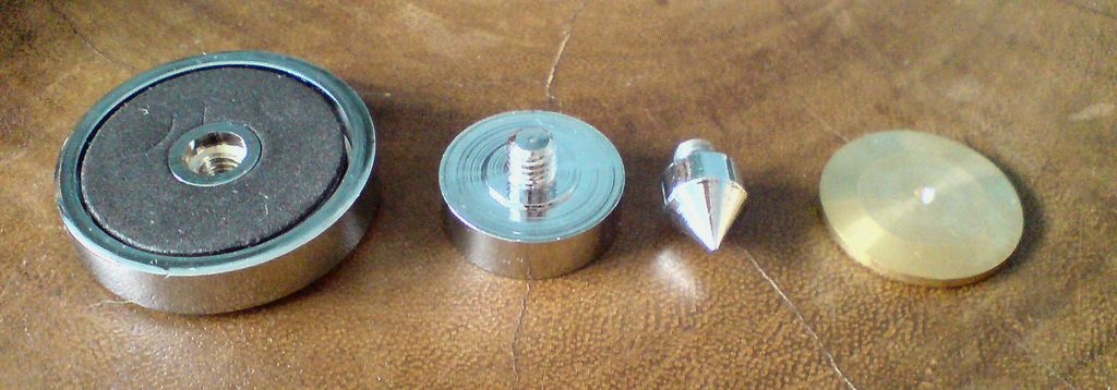

Ja mam takie kupione u chińczyka z HK. Można kupić każdą część z osobna w kolorze srebrnym, złotym lub czarnym.

Czy stopki to dodatkowa akcesoria do Pro-Ject RPM 1.3? Czy chodzi po prostu o to, że wymienia się "badziewne" na lepsze, kolce?

Kiedyś myślałem nad zakupem RPM 1.3. Oglądałem go i z tego co pamiętam stoi na trzech kolcach bez stopek. Czyli można dokupić jakieś stopki aby nie zarysować podłoża, poza tym na takich stopkach chyba lepiej wyglada

Stopki to dodatek do tego gramofonu,sama obudowa stoi na trzech kolcach.
