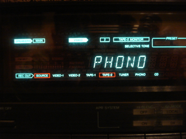

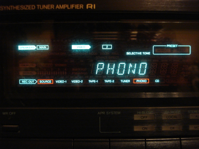

A ponieważ mam podobny amplituner, mam jeszcze jedną, (mało prawdopodobną, ale jednak) teorię. Wśród przycisków na panelu przednim jest jeden oznaczony jako TAPE 2/MONITOR (w Twoim amlpli to chyba jest TAPE/MONITOR). Właściwością jego jest to, że nie przełącza się na osobne wejście, ale "nadkłada się" na inne. W praktyce oznacza to mniej więcej tyle, że jeśli miałaś włączony TAPE 2 a następnie przełączysz na PHONO, to dalej jest czynny TAPE 2, pomimo, że na wyświetlaczu jest napis PHONO, i nie słychać dźwięku z gramofonu. Aby je wyłączyć trzeba nacisnąć je ponownie - czyli tak jak włącznik/wyłącznik. Na tym pasku na dole wyświetlacza w czerwonej ramce zaznaczony jest TAPE 2 - oznacza to że jest włączony (zdjęcie 2). Żeby uaktywnić wejście PHONO trzeba jeszcze raz nacisnąć TAPE 2 tak jak na zdj.1
