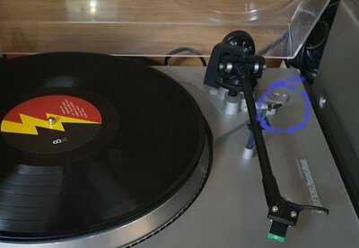

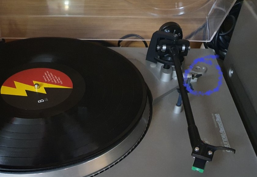

Zgubiłeś gdzieś pokrętło antyskatingu w swoim gramie
morf
Posty: 97
Rejestracja: 27 sty 2016, 11:06
Re: Czy warto zmieniać Grundig PS3500 na coś do 1.5 tys?
#34
Post autor: morf »
niestety nie bylo od jego "nowosci" u mnie.
Nie znalazlem zamiennika zeby kupic
