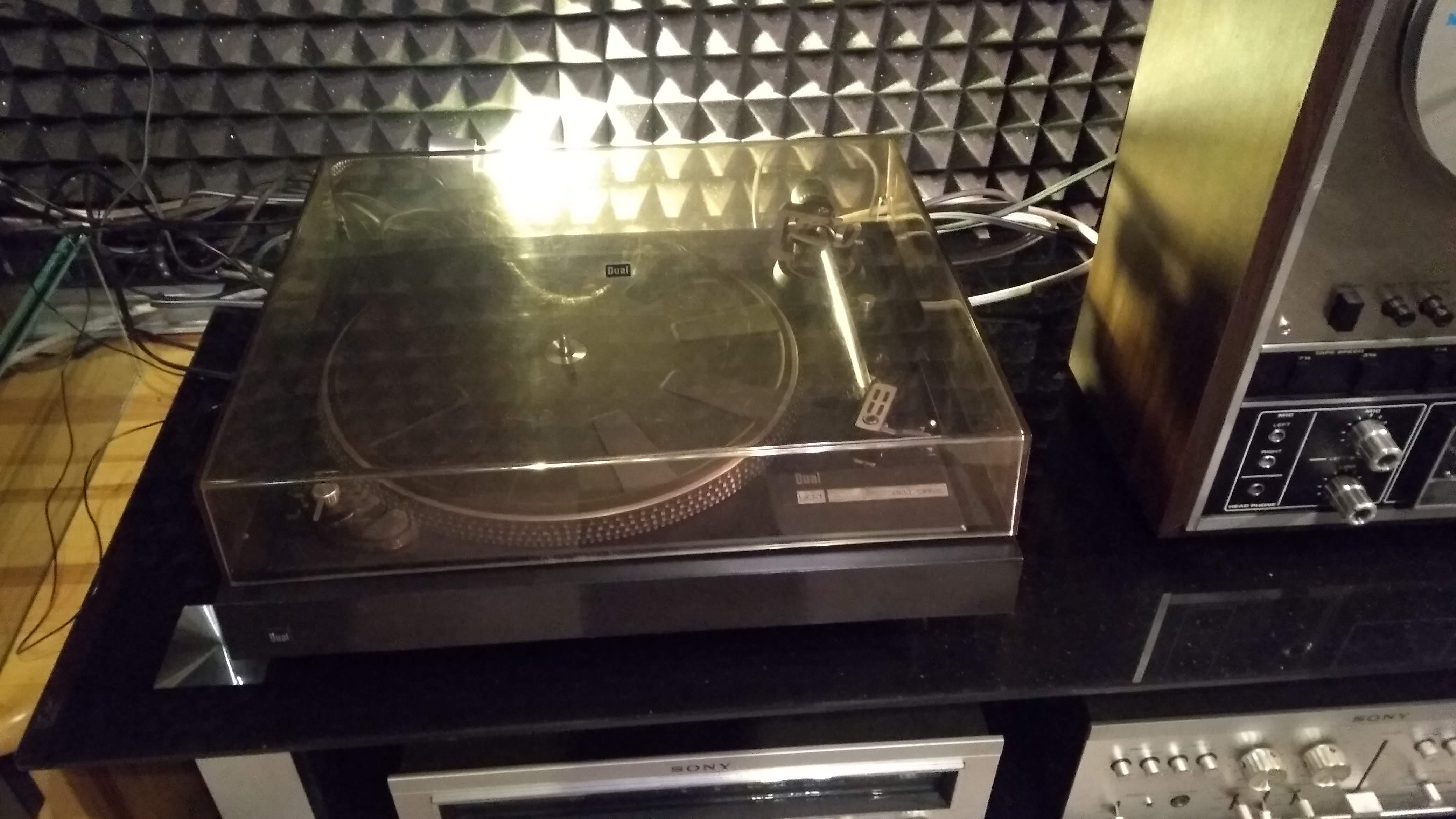

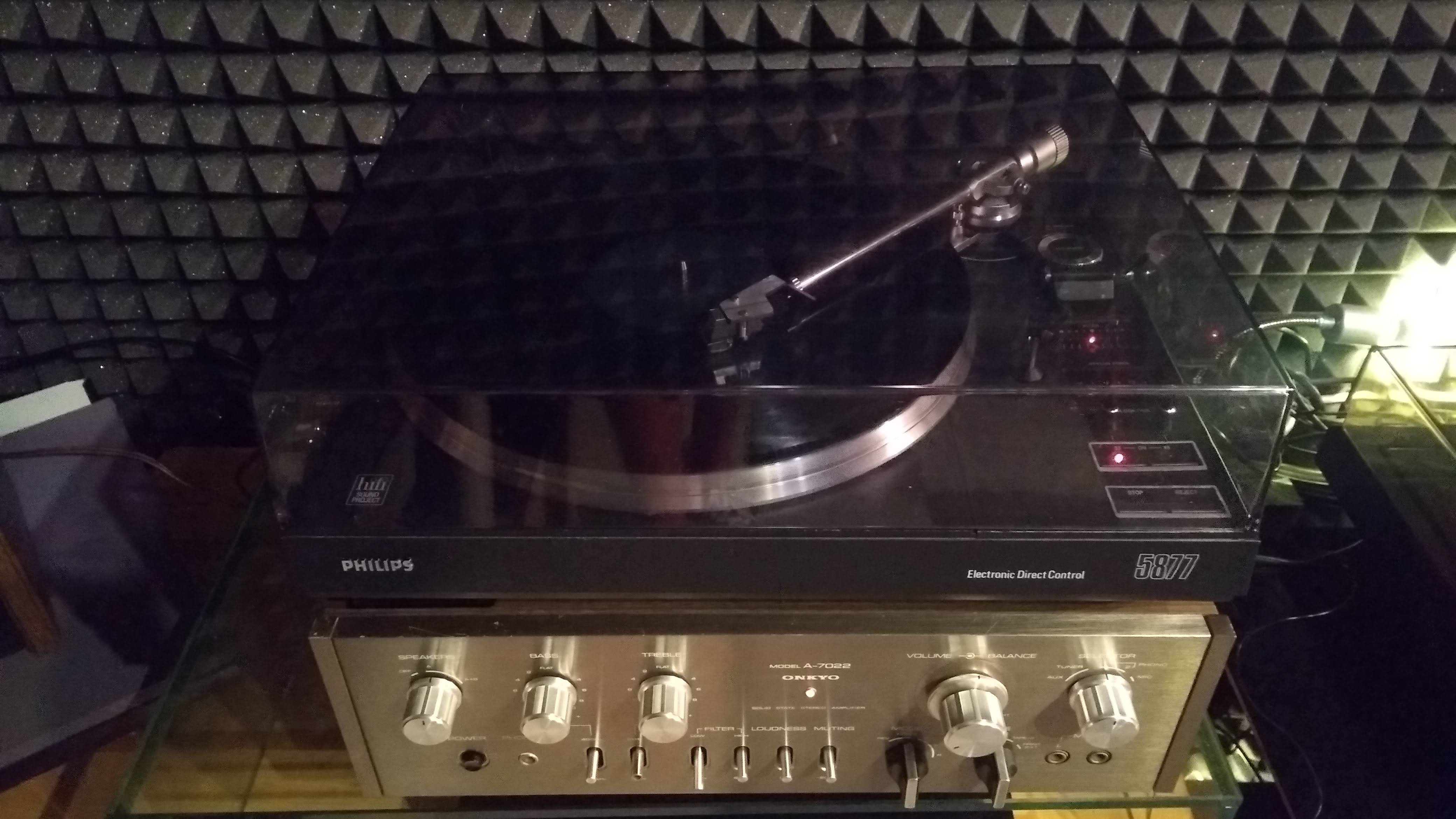

Dorzucę jeszcze własne zdjęcia dzisiejsze:

Zacznijmy od tego, że oba gramofony nie były dla siebie konkurencją. Były z innej półki. To tak jakby porównywać solidnego Forda Focusa do Mercedesa klasy E. Philips na pewno jest dużo bardziej zaawansowanym technicznie i naszpicowanym elektroniką gramofonem. Bez dwóch zdań. Ciekawe rozwiązania, które intrygują. Dotykowe przyciski, ledowy stroboskop w formie punktowej skali, odczyt nacisku na skali. Nie są to niezbędne do odsłuchu bajery ale jednak intrygują ;) Z drugiej strony jakby coś miało się zepsuć to trochę zachodu z naprawą może być. Poza tym mimo zaawansowania technicznego Philips poszedł w napęd paskowy, mimo że dane techniczne jak na pasek ma bardzo dobre. Dual 504 jest około rok starszym gramofonem, co wtedy było bardzo dużo w kwestii rozwoju techniki i z zupełnie innej półki. Tak naprawdę patrząc na datę wyjścia tego Philipsa i pozycjonowanie (zdaje się drugi od góry model) to adekwatnym konkurentem wśród Duali byłby już nawet nie model 704 a wręcz 714Q. A tu już mamy naprawdę solidnego zawodnika. Inna sprawa, że ceny też za ten model są >1000 zł.
Dual 504 to prosty i solidny gramofon bez zbędnych bajerów. Prosty w obsłudze i naprawie. Tak naprawdę nie ma co się psuć. Zero elektroniki. Kilka rzeczy jest do sprawdzenia: jak obroty (przypominam, że nie ma stroboskopu i trzeba posiłkować się zewnętrzną lampą), poprawność antyskatingu, opadanie windy (wymiana oleju), renowacja silnika, łożysko talerza czy było czyszczone i smarowane, czy pasek jest nowy czy stary, czy zmiana obrotów z 33/45 jest realizowana bez problemu? (przy starych paskach są często kłopoty), czyszczenie styków. Jak to wszystko jest zrobione + wymienione okablowanie na nowe, to z wkładką Shure M95 i nową igłą można dać 700 zł za ten model. Ale to pod warunkiem, że był serwisowany a nie, że na zasadzie gra to gra. Małym minusem jest na pewno ta plastikowa obudowa. Naprawdę nic fajnego.

Po tym co dziś jeszcze napisał o Philipsie i jego pozycji wobec Duala 504 kolega olsza84 (bardzo dziękuję za konkretne i fachowe podsumowanie obu gramofonów :clap: ) decyzja może być tylko jedna - Philips :) Zaoszczędzone 2 stówki będą w przyszłości zainwestowane w nową igłę.
