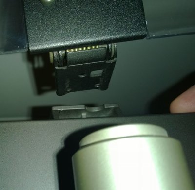

Moim zdaniem jest całkiem spoko. A pokrywa się odpina ?
A który soniacz jest debeściak wg Ciebie w sensie dzwięku to sobie filtr na aukcjach ustawię i kiedyś upoluję.
Budżet nieistotny. Ma być dobrym drugim gramkiem z autostopem.
Posty: 6710
Re: ...a może Sony PS-X6??
#20
Myszor pisze:A pokrywa się odpina ?
Tak. Cały zawias jest po prostu wciśnięty w wypust obudowy.
W razie problemu pokrywy nowe (dorabiane) dostępne od ręki.
