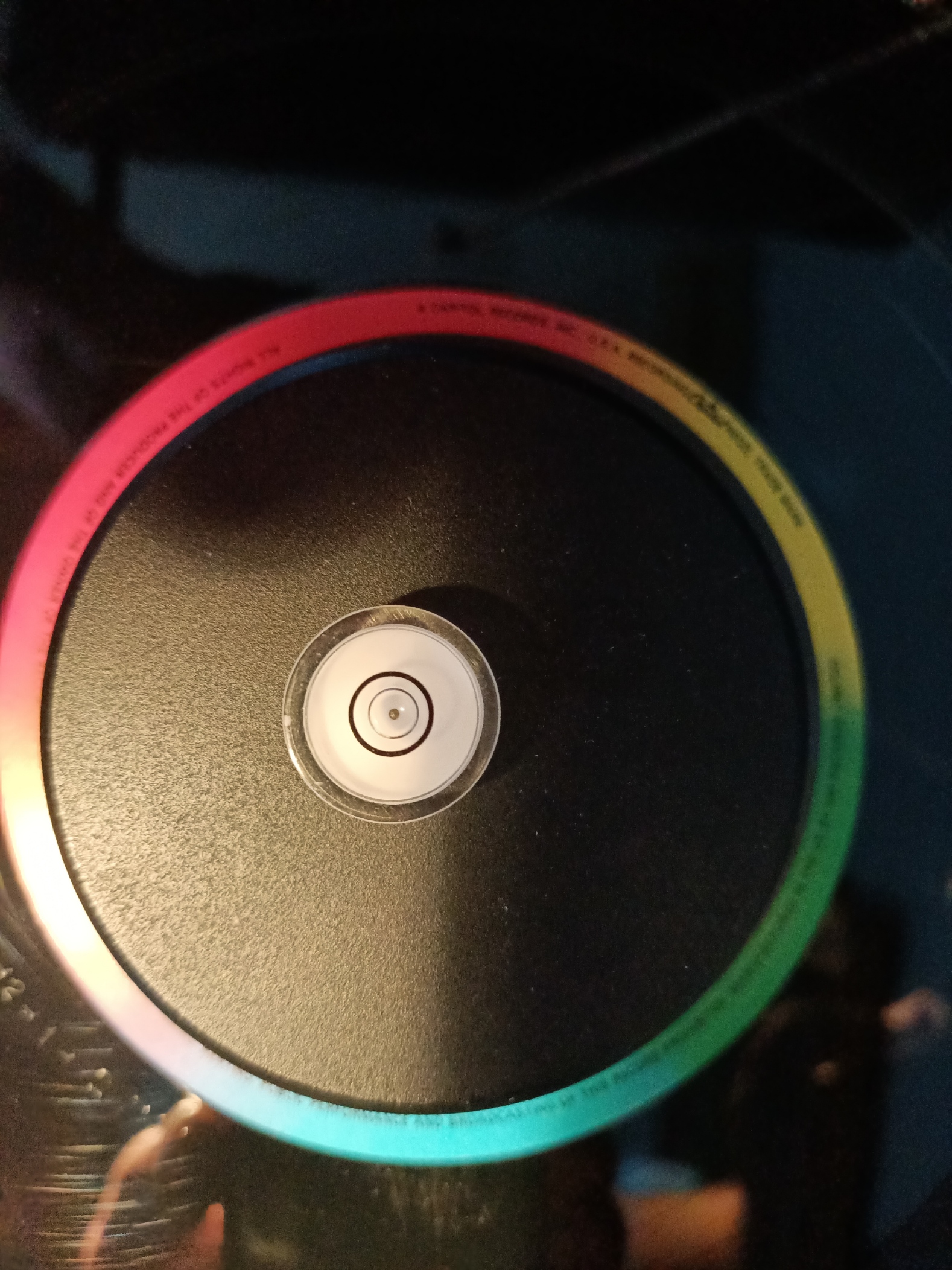

Próbowałem z kilkoma matami, podkładka pod hedshel nie wchodzi w grę bo jest do góry.
NIe złapałem kąta tego bąbelka. To faktycznie w drugą stronę. Jak masz ustawione VTA ramienia? Na jakiej cyferce?
Headshell nawet jak prosty to może mieć na innej wysokości względem uchwytu płaszczyznę wkładki w porównaniu do oryginalnego.
Niestety nie ma standardu na wkładki, mają różne wysokości.
Poza tym jest tu więcej aspektów które mogą grać role. Generalnie jeżeli mierzyłeś wypoziomowanie gramofonu na jego plincie to też nie musi być prawda. Idealnym punktem było by sprawdzenie pionu szpindla ale to ciężki. Mata talerza lekko opad do środka więc też odpada. Możesz też zdjąć matę i prawdzić jaką linijką czy talerz jest idalnie płaski i tam machnąć bąbelek co też nie daje gwarancji że ramię trzyma idealnie ten sam pion i poziom. Przy małych rozjazdach bym się tym aż tak nie przejmował.Sam gramofon wypoziomować na ile się da dokładnie a ramię ustawić równolegle do talerza.

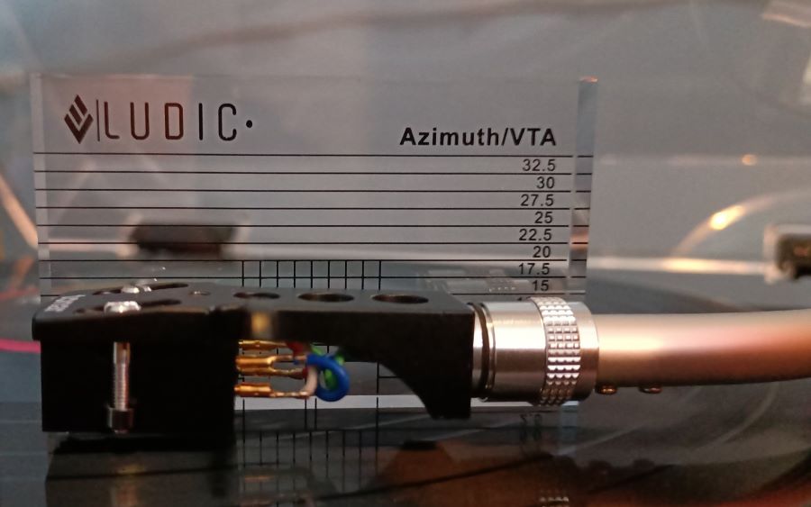

Wysokość dobra, ramie proste ale headshell wyraźnie opada

W sensie że przód nurkuje względem płaszczyzny rurki czy co masz na myśli? Nie widzę tego na fotkach.
Od zamka ma pod górkę.

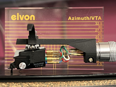

Renia ustaw ramię z tym bloczkiem tak aby góra wkładki (spód koszyka) była równolegle do linii bloczka.
Poniżej moje zdjęcie:
