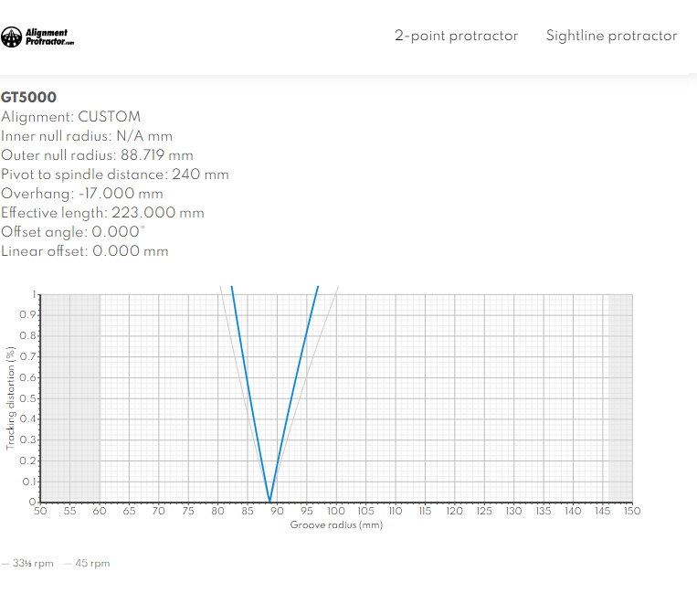

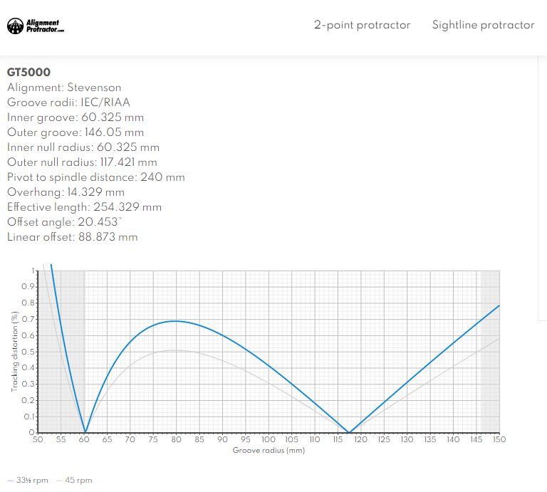

Vinyl engine odmawia policzenia tego, ten nowy coś pokazuje ale bez wartości zniekształceń na końcach. Na rysunku widać proste V ale poza pewnie trochę się wyginają,
A tak mogło by to wyglądać na normalnego ramienia i Stevensona. A ludzie się tu zastanawiają co lepiej ustawić Stevensona czy Lofgreny, które w porównaniu do tego co na górze, różnią się między sobą tylko kosmetycznie.
