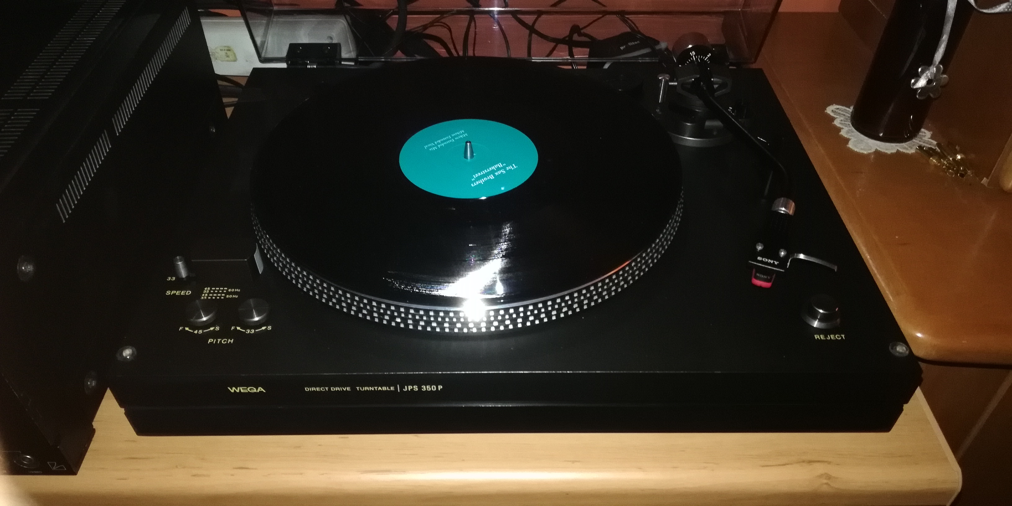

Dziękuję wszystkim za pomoc. Wybrałem gramofon z lokalnego rynku. Wizualnie najbardziej mi odpowiadał. 😁 Po drapaka byłem osobiście. Ważne, że żonie odpowiada kolor.
Wega JPS 350 P. Nie jest to pełen automat, jak piszecie w dziale gramofony Wega, tylko pół automat. Napęd bezpośredni. Wkładka Sony vl32g, igła Sony nd 134g. Odpowiednik modelu Sony PS 3300. Podajecie Sony PS 11 W, wyglądają bardzo podobnie.
Kupiony od pasjonata czarnego krążka. Bardzo zadbany, wyglądał jak wyjęty prosto z pudełka. Po pełnym serwisie, wymienione smary. Oryginalna wkładka.
Przeszedłem też kurs kalibracji. To tak na marginesie.
Jedyne co mi nie pasuje to przedwzmacniacz, dźwięk za ciemny, za mało szczegółowy. Musiałem podbić wysokie na max. Będę szukał innego pre. Póki co zostaje. Jakby ktoś miał propozycje jakiegoś pre do 350 zł, oczywiście używki to proszę.
Pozdrawiam

Melomann pisze:
05 maja 2019, 21:40
Jest błąd. Dzięki za namiar. Zaraz poprawię 8-)
Melomann pisze:
05 maja 2019, 21:40
Sony PS 3300. (Tu też przełamanie)
PS-3300 ma inne ramię. Moim zdaniem dobrze go określiłem jako PS-11W ... :think:

Nie będę się upierał, z pewnością masz rację co do ramienia. A jakie są różnice? Mógłbyś napisać / wskazać? Może innym się to też przyda.
Edycja
Czy poza ramieniem są inne różnice konstrukcyjne? Który model jest bardziej zaawansowany technologicznie?

Proszę o poprawę nazwy Gramofonu jest JSP, powinno być JPS. Literówka. Post #1042
Wojtku, pisałeś o zalecanym nacisku igły 2g, a jaki jest przedział min-max?

Melomann pisze:
05 maja 2019, 21:40
Jesteś pewien że to wina preampa? :)
Melomann pisze:
06 maja 2019, 06:44
Ja pisałem? No OK, wierzę na słowo :)
1.5-2.5g.

Post autor: Melomann »
No właśnie nie jestem.. Zmieniłem nacisk z 1,7g na 2g jest duża poprawa, ale d... nie urywa :D
Posłucham kilka dni i myślę będę wiedzieć jakich zmian oczekuję.
Tak na szybko to trochę mało powietrza, płyta M. Jackson Bad, brzmi bardzo studyjnie, ale może ma tak brzmieć? Nie mam porównania.
Edycja
Skoro 80 - 90 % za dźwięk odpowiada wkładka i igła, to raczej tu bym szukał winowajcy..
Ale.. Te elementy chyba nie są takie najgorsze?

Melomann pisze:
06 maja 2019, 10:41
To niski model wkładki z igłą, bez sensownej ścieżki upgrade'u.
Posty: 6701
Re: Gramofon do 800 zł
#1050
06 maja 2019, 11:44
Niby można wrzucić "żółtego" eliptyka, ale igła kosztuje więcej niż cała AT95E. A i tak jakoś wydaje mi się, że dla Kolegii linia AT miałaby większy sens. Prawda? :think:
