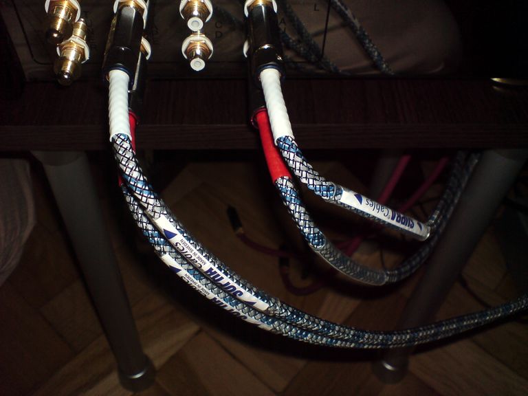

- JacK
- Posty: 2472
- Rejestracja: 12 kwie 2011, 11:30
- Gramofon: Kuzma Stabi S
- Lokalizacja: Bielsko - Biała
Re: Proszę o pomoc przy kupnie gramofonu
Ja od kilku lat z okablowania używam produkty Supry. Bez problemu do dostania w prawie każdym salonie audio w kraju. Można kupić gotowce lub kable do konfekcji. Stosunek jakość cena wybitny. Przerostu formy nad treścią nie stwierdziłem.
W zupełności starcza już podstawowy kabel o oznaczeniu Dual.
http://www.jenving.se/?p=a_interc
W mojej prywatnej konfekcji wygląda to tak:
