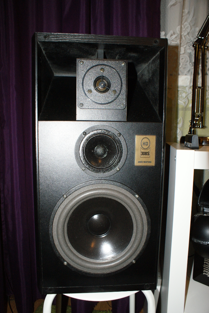

Pyk:
i tak gabarytowo:
Ogólnie, moim skromnym zdaniem, są to świetne kolumny i dziwię się, że koleś faktycznie się z nimi jakiś czas na allegro bujał :) ALE :) Jest to zupełnie coś innego, niż Braun LS 60, które miałem dotychczas.
Powiedziałbym nawet, że ciężko je jakkolwiek porównywać :D
Brauny grają tak, jakbyś każdą częstotliwość dokładnie wykroił i zapodał idealnie w swoim czasie i miejscu. Natychmiastowo. Czyli słuchając blusika z winyla, przy kwestiach gdzie są np. szybkie przejścia na werblu, słychać idealnie każde stuknięcie pałeczki w werbel i odbicie się sprężyny od tego werbla. No i do tego idealny precyzyjny, chociaż króciutki backgroundzik z basu. To samo jak chcesz się wsłuchać w "szklankę" stratocastera.
W HD 308 góra jest czyściuteńka, bardzo ładna, podobna do Braunów, ale dół jest już troszkę mętny. Nie jest tak dokładny jak w Braunach, wszystko bardziej pływa, kapitalnie wypełnia pokój przy cichutkim słuchaniu, no cała paleta częstotliwości, ale gdzieś to wszystko troszeczkę mętnieje :)
HD 308 miażdżą Brauny jeżeli chodzi o wypełnianie pomieszczenia. I jest to wypełnienie bardzo mięciutkie, relaksujące i ogólnie same delicje :D
A Brauny miażdzą HD 308 precyzją. Na nich słychać wszystko, ale jest to sypanie każdej częstotliwości na chwileczkę i już. Co powoduje że słuchasz, jest pięknie, ale mimo wszystko mało muzycznie/melodyjnie, nie wiem jak to opisać :) Instrumenty nie budują takiej przestrzeni o.
No i te HD 308 potrafią przygrzać przy większej mocą mocnym środkiem włącznie. Brauny panikują. HD są takie... bardziej w kierunku pożądniejszych media marktowych sprzedawanych z jakimiś amplitunerami denona (tak wiem, zadne w media markt pożądne nie są:P) Koleżka np kupił taki zestaw za kila koła (nie pamiętam kompletnie co to tam było, jakiś denon, jakieś dali) i z nimi spokojnie bym te 308 pozestawiał :) Bardziej do wszyskiego. Cyfry i analoga.
A Brauny mają swój genialny styl i wg mnie są idealne typowo do analoga.
Reasumując z bólem serca chyba Brauny zawiozę tacie jak kiedyś pojadę odwiedzić, żeby posłuchał sobie czegoś innego, a u mnie zostają HD 308 ;) ze względu na przekrojowość.
To taka szybka recenzyjka po kilku godzinach słuchania, także też trzeba brać poprawkę :) Ale słucham mega intensywnie i przerzucam kable pomiędzy zestawami z prędkością ostrzy w blenderze :D

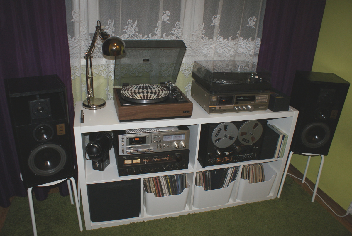

hm te podstawki pod HD???

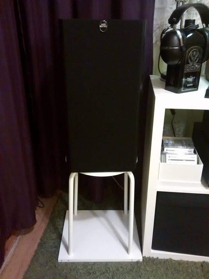

amrowek pisze:@bluegi
No niestety póki co tak jest. To są taborety z ikei. Na codzień stoją pod nimi jeszcze półki, które wyciągam na potrzeby zdjęcia bo robi się trochę ikea rosja :D Jestem w trakcie ogarniania standów, także niebawem się poprawi :)

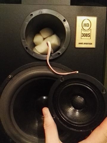

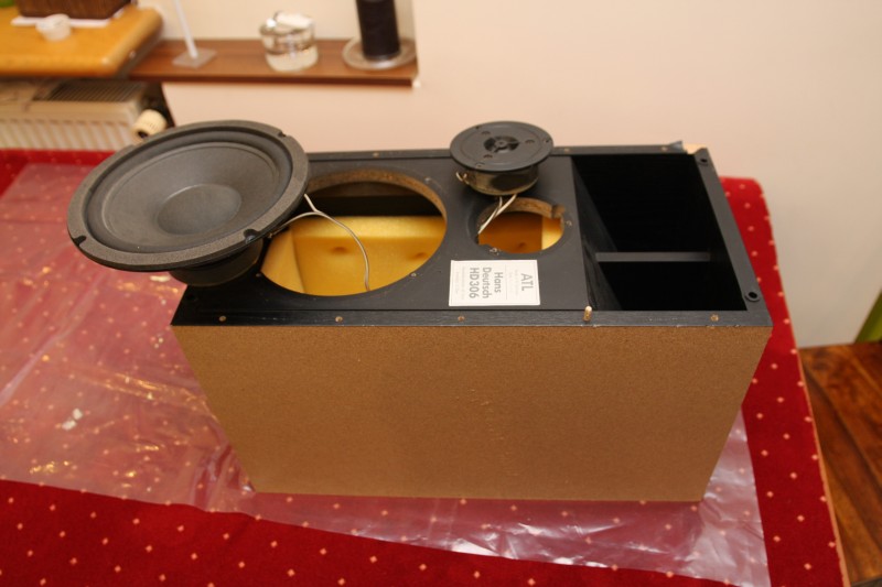

zbyszek1982 pisze:Te dziury za wysokotonowcem to jest wylot bass reflexu?
Widzisz... Dobre pytanie :D Wszystkie znaki na niebie i ziemi wskazują na to, że tak.
Da się tam normalnie wsunąć palce, dziura na całej szerokości jest

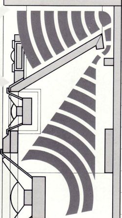

Jest też taki "schemat" pod 306 (źródło: http://www.hifi-studio.de/hifi-klassike ... D-306S.htm):
Tutaj znaleziony w sieci środek 306 (nic nie widać, ale widać że mogłoby być widać :P):
Natomiast jak chciałem sprawdzić osobiście, to skończyło się to tak:
I ta gąbka i tulejka są czymś podklejone i nie da się wyjąć, także póki co odpuściłem wyrywanie, ale sprawdzę to na 100% :D
Bo jak wkładam nos w ten otwór gdzie wysokotonowiec, tak żeby moje oko było w środku, to nic nie dmucha w oko (okiem testowałem po ręce:P), przynajmniej do głośności, którą znosi mój pies. Ja zniósłbym jeszcze ciut więcej. Nie miałem do czynienia z takim szerokim bass reflexem i nie wiem jakie ciśnienie wytwarza tam podmuch.
Także to jest drobna wątpliwość.

Ciekawe, wygląda to jak prosta konstrukcja tubowa.
