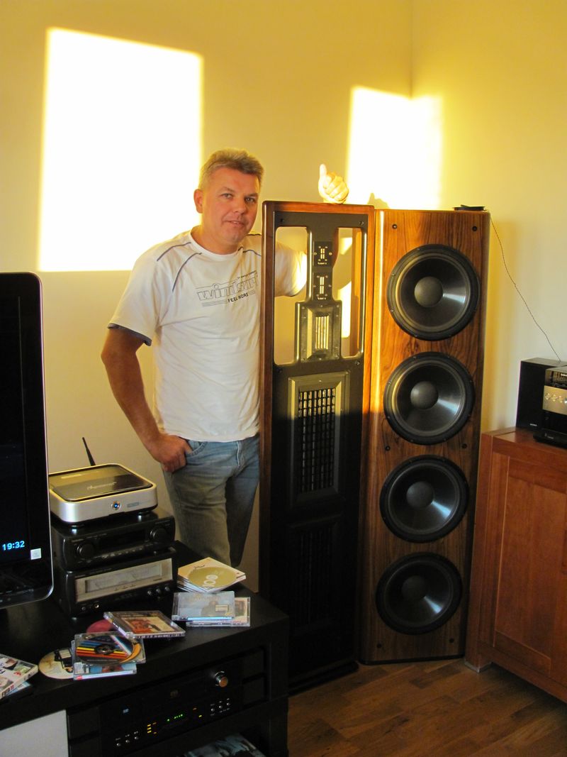

IRS Beta, to typowy zestaw stereo. Tyle, że jedna kolumna w dwóch skrzynkach (głośniki basowe w osobnej). Na zdjęciu poniżej widać... lewą kolumnę.
Dlatego razem, jest ich cztery.
Ale i pod kino domowe Bety jak najbardziej można użyć:D (jako fronty i jednocześnie - sub). Oprócz niedoścignionej średnicy i góry, praktycznie żaden subwofer do KD nie gra tak dobrze muzyki i nie ma tak głębokiego zejścia...
Póki co - marzenie :pray:
