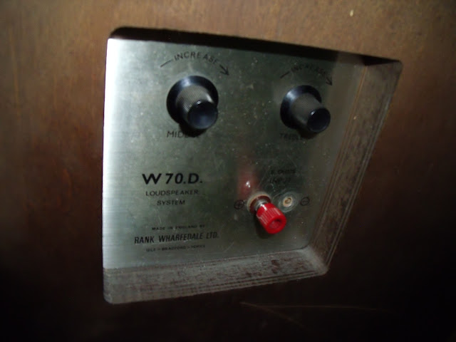

- terminale ledwo się trzymały, jeden odpadł - zaciski w ogóle się nie dały kręcić
- potencjometry średnich częstotliwości były w ogóle zablokowane na amen

Terminal

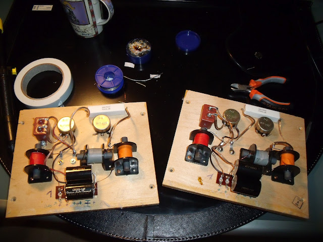

Zwrotnica:

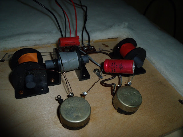

W zwrotnicy mamy dwa kondensatory: 4uF dla głośnika wysokotonowego i 16uF dla tonów średnich. Ten pierwszy wymieniłem na takiego radzieckiego dżentelmena z zapasów magazynowych - nówka sztuka. Dlaczego? Bo są rewelacyjne do zastosowań w starszych konstrukcjach i bardzo tanie. Jest to oczywiście konstrukcja PIO (papier w oleju). Natomiast 16uF zastąpiłem dwoma Jantzenami o pojemności 8,20uF.
Kabelki też dałem nowe, bo tamte się sypały przy lutowaniu.
A co z potencjometrami? Groza!
Trzeba mi było odgiąć te sześć blaszek, co by dostać się do środka. I co zobaczyłem?
Masakra. Tak wyglądało wnętrzne obydwu potencjometrów średnich tonów - zagadka unieruchomienia wyjaśniona.
Jak to możliwe? Ktoś musiał naprawdę, naprawdę dawać czadu i nastąpiła tragedia. Musiało mocno kopcić i gdyby nie to, że te puszki są dosyć szczelne to mogłoby się zhajcować wszystko. Z drugiej strony może to wynikać z błędu konstrukcyjnego i zastosowania potencjometrów o zbyt niskiej wytrzymałości mocowej. O znaleznieniu dokładnie takich samych potencjometrów nie było mowy więc zamieniłem je rezystorami 9R (odpowiada mniej więcej 60% regulacji) o mocy 20W.
Regulatory treble wyglądały w środku natomiast tak:
Niezbyt apetycznie. Wyczyściłem, nasmarowałem i zamknąłem.
Ostatecznie zwrotnice wyglądają tak:

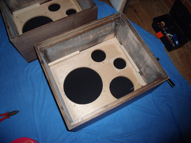

Obudowa cd.
Tylko dlaczego ja nie wyjąłem na początku przednich ścianek? Nie bardzo wiedziałem jak, ale pomysł przyszedł w chwili doskonałego oświecenia.
Te listewki należało zlikwidować. Wszystkie były przyklejone na amen, więc wziąłem dłuto i młotek.
Ciach!
Oprócz tego trzeba było odkręcić górne i dolne listwy, w które wkręca się wkręty mocujące tylną płytę.
Potem koniecznie było użycie młotka celem wybicia przedniej ściany, bo można ją wyjąć tylko tyłem.

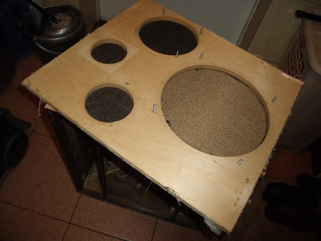

Moim sporym zmartwieniem było to, czy z grubszym materiałem uda mi się wepchnąć przednią ścianę na miejsce, bo luzu tam praktycznie nie było żadnego, a ścianka trochę zwiększyła teraz swoje wymiary.
Natomiast co do obudowy, to składa się ona z dwóch części: z pudła wykonanego ze sklejki brzozowej oraz z frontu z litego drewna. Przód nie jest fornirowany, a zabejcowany na odpowiedni kolor i olejowany. Trzeba było to usunąć, ale przedtem oczyściłem szlifierką wnętrze z resztek kleju po wytłumieniu i fragmentów mocowania frontu:

Potem wbiłem przednie ścianki na miejsce. Nie było łatwo i miałem niezłego pietra, bo nieźle trzeszczało, jednak obudowy wbrew moim pesymistycznym przewidywaniom się nie rozleciały.
Przednie ścianki skleiłem z resztą obudowy solidnym klejem przez 25cm listwy - po trzy w każdej kolumnie.

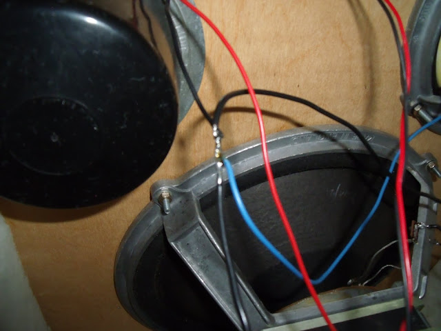

Wszystkie kable zostały wymienione na nowe, grubsze z miedzi beztlenowej. Lutowanie było ciężkie, bo wszystkie terminale przyłączeniowe w tych kolumnach są przystosowane do kabelków grubości nici.
Uwaga - pierwsze odsłuchy ujawniły straszne brzęczenie głośników 8" - pełnią one również funkcje membrany biernej (są odcięte od dolnych częstotliwości) i nie mogą być mocno przykręcone, wystarczy palec zamiast klucza.

Zostało tylko przykręcić zwrotnice do tyłu i podłączyć.
