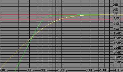

Nie tyle otwór bass reflex co raczej rura o odpowiedniej długości i przekroju - fachowo rezonator Helmholtza. Układ z rezonatorem wykorzystuje fakt, że membrana przetwornika generuje fale akustyczne w obie strony - bez obudowy fale się znoszą i np głośnik niskotonowy trzymany w ręce nie gra w ogóle basem - poprostu długie fale basowe się znoszą, Podobnie efekt powstaje gdy zamienimy polaryzację +- w jednej z kolumn - od razu objawi się to spadkiem ilosci basu. Ale wracając do obudowy - w obudowie zamkniętej należy fale propagowane w obudowę wytłumić natomiast rezonator ma na celu te fale wykorzystać i wesprzeć te propagowane w przód przez głośnik niskotonowy. Fale głośnika i portu się nie znoszą ponieważ fale z obudowy i portu są obrócone w fazie o 180 stopni i dokładają się do frontowych niczym drugi głośnik czyli plus 3 decybele co uznaje się jako 2x głośniej. Jednak port gra bardzo punktowo i w bardzo wąskim zakresie wspiera fale "przednie". Efekt ten wykorzystuje się do wsparcia basu w kolumnie. Wygląda to w praktyce tak, że głośnik w kolumnie otwartej (do jakich należy rezonator) inaczej przetwarza najniższe pasmo - poniższa grafika dobrze to zobrazuje. Żółty to obudowa closed a zielony br. Widać, że spadek na żółtym jest 6 db/oct a na br jest 12 db/oct. Z closed juz nic nie zrobimy i tak pozostanie - bas 40hz w tej obudowie będzie grany ze spadkiem - 9 decybeli. To bardzo dużo. Co prawda duże pomieszczenie może nam to skompensować, bo niskie częstotliwości lubią się podbijać nawet kilkanaście decybeli więc przy dobrym ustawieniu kolumn w domu możemy poczuć basik. Przy obudowie br sprawa ma się zupełnie inaczej - juz z samego pasma przenoszenia przez front głosnika jest więcej basu ale charka opada gwałtowniej. I teraz do gry wchodzi port br - jak go dobrze wyliczymy na punkt spadku minus 3 decybele to jeszcze wesprzemy granie basem i liniowo o te 3 db poprawimy zejście. A ponieważ bas sie podbija w pomieszczeniu mozemy spróbowac stroic port nizej - zdarzało mi się w niektórych kolumnach stroić port na punkt minus 9 db i efektywnośc portu była akceptowalna - pomieszczenie potrafi tutaj nas wesprzeć.
Oczywiście należy pamiętać, że do basrefleks glośnik musi mieć odpowiednio silny napęd w stosunku do masy drgającej układu głośnika bo inaczej będzie mulił - ogólnie obudowy closed pod tym względem są szybsze ale jest to trochę demonizowane zjawisko.
Przy dobrych głośnikach o rozmiarach do 8 a nawet 10" raczej nie uświadczymy zamulania - problem zaczyna się z 12 czy 15 calowcami...
Wracając do tematu - z tego względu dobry nowoczesny głosnik 16-18cm z silnym napędem potrafi zagrać niżej w kolumnie 2 drożnej niż głośnik 25cm czy nawet 30 w kolumnie closed a zwłaszcza kolumnie vintage gdzie kiedyś troszkę inaczej celowano z dobrocią układu zamkniętego.
Wychylanie układu drgającego nie ma tu nic do rzeczy w sposób w jaki to ująłeś. Każdy głośnik ma swoje xmax czyli maksymalne wychylenie i osiągniesz je w każdej obudowie. Co prawda w obudowach otwartych łatwiej zmax przekroczyć ale to trochę inny temat. Dobrze jest pamiętać jeszcze jedną zależność - im mniejsza membrana tym bardziej musi się wychylić aby wytworzyć niskie częstotliwości - a im bardziej się wychyla tym będzie miała mniejszą skuteczność przy tej samej dostarczonej mocy.
Poza tym im bardziej sie wychyla układ drgający głośnika tym bardziej zmienia się przebieg impedancji toru głośnika a filtry zwrotnicy są stałe, co skutkuje tym,że podział pasma na zwrotkach nam faluje w te i nazad - chyba, że głośnik wyposażono w pierścienie faradaja, które mają temu zapobiegać. Poza tym im bardziej się głośnik wychyla tym kontrola jego masy drgającej jest trudniejsza, tłumienie gorsze itp. To wszystko odbija się na efekcie końcowym.
