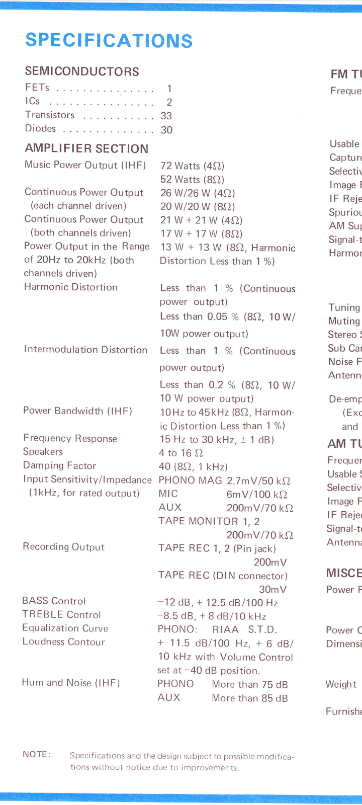

Przymierzam się do zakupu amplitunera Pioneer SX-525. Czy ktoś z was ma ten sprzęt? Jakie kolumny do niego stosujecie :?:
Poniżej specyfikacja.

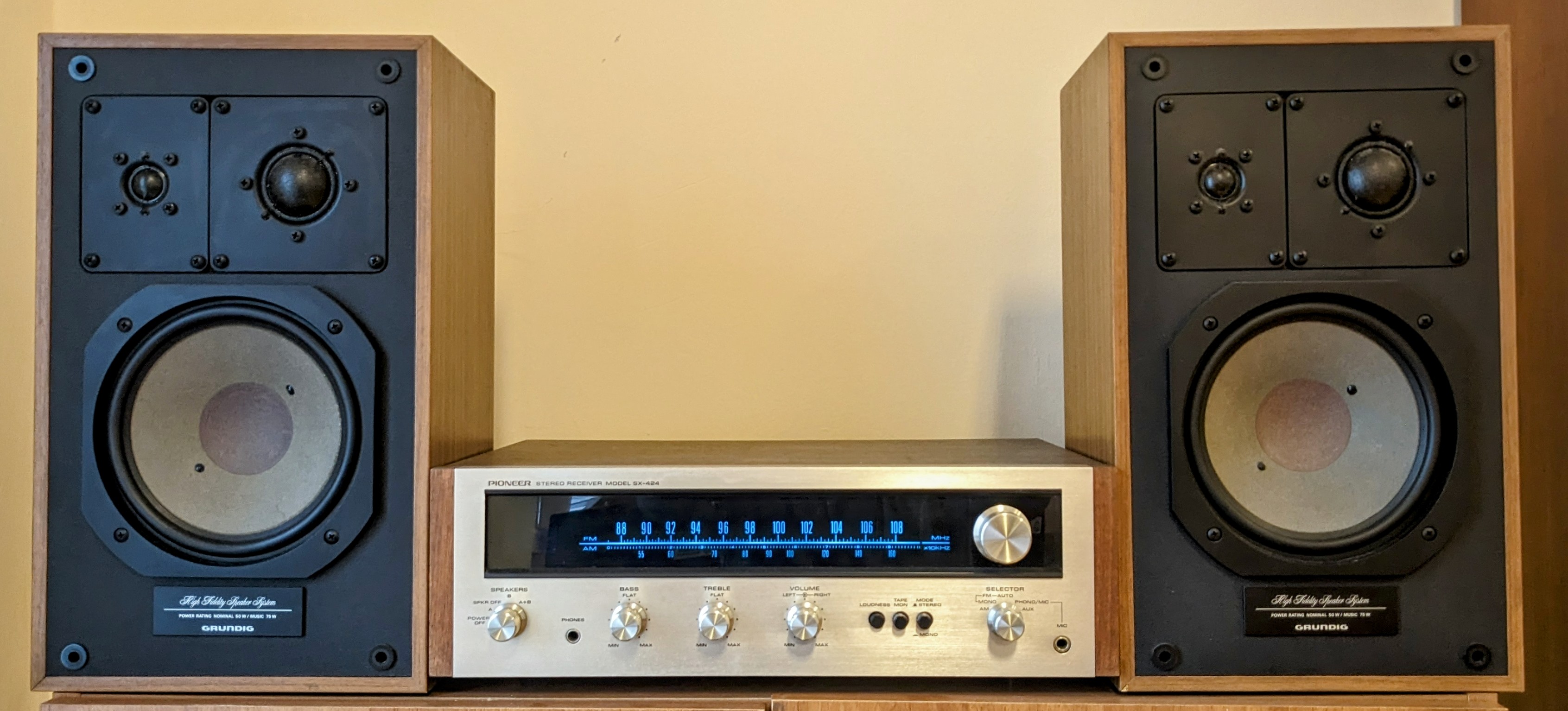

W pracy mam niższy model SX-424 z kolumnami Grundig Box 660a. Wprawdzie przez większość dnia gra (trochę w tle) tylko radio ale całość ładnie się komponuje i nie męczy przez 8h pracy. Znalazła się też chwila, żeby posłuchać kilku kawałków z Tidal i przy jakości źródła do jakiego to mam podpięte - komp stacjonarnego z zintegrowaną kartą muzyczną - to nadal jest zadowalający zestaw.

4 - 16Ω wg. zamieszczonej przez Ciebie specyfikacji (Speakers).

16Ω
Czyli na waty nie patrzeć?
Posty: 45615
Re: amplituner Pioneer SX-525 a nagłośnienie
"To zależy" :) Ale dam parę wskazówek:
Kolumn o mocy większej niż znamionowa 40-50W przy 8 ohm bym nie brał
Kolumny 4 ohm czy 6 ohm mogą mieć większą wytrzymałość mocową (aż po 80W np.)
Jeśli kolumny mają podaną moc muzyczną to zwykle jest to 2x moc znamionowa.
Mam nadzieję że to trochę rozjaśniło.
