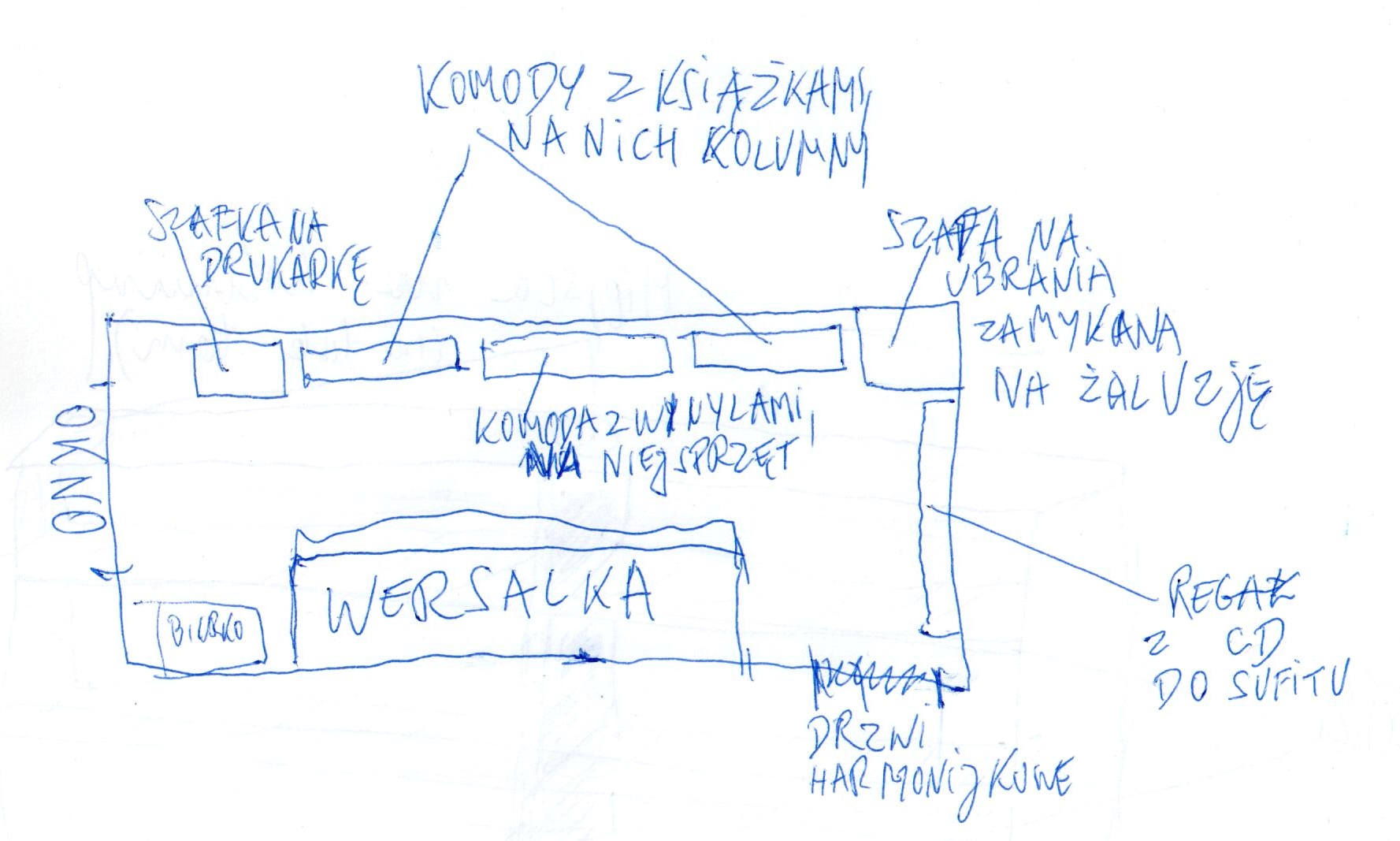

mrcnoos pisze:
08 lis 2021, 13:36

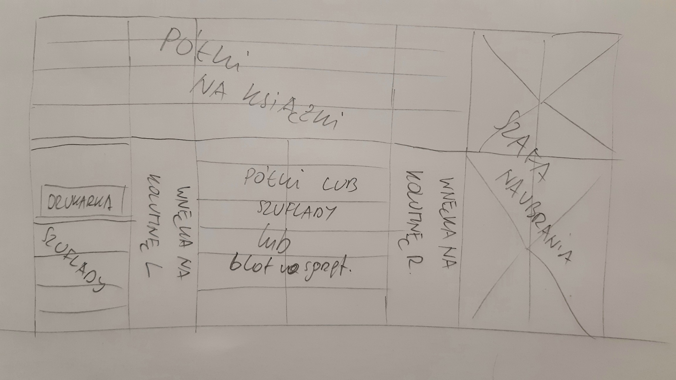

Trochę nie łapię ile i jakich komód ma być.
Tak widzę rozkład pokoju. Komody wysokości ok. 60 cm. Kolumny albo na środkach komód z książkami, albo na rogach.
Oczywiście proporcje nie całkiem te, ale powinno być mniej więcej wiadomo, o co chodzi.
mrcnoos pisze:
08 lis 2021, 13:36
Ale nadal nie jestem pewien czy tędy wiedzie droga...
Jakie proponujesz inne rozwiązanie?

Tarkus pisze:
08 lis 2021, 14:11
rozwiązanie?
Zakładam, że opcji wyburzenia ścian działowych nie ma? :morda:
Jeżeli z tego co masz na zdjęciach uda CI się zejść do tego co poniżej, to i tak będzie wielki sukces.

zbyszek1982 pisze:
08 lis 2021, 14:59
Tarkus pisze:
08 lis 2021, 14:11
rozwiązanie?
Blisko, tyle że u mnie to mają być 3 oddzielne szafki-komody, wypełnione książkami / winylami (a więc wytłumione) i nie stykające się ze sobą. Tak, że nie powinno być większych rezonansów między kolumnami a gramofonem.

Tarkus pisze:
08 lis 2021, 19:04
To przecież rysunek poglądowy żeby zilustrować zajęcie przestrzeni.

Tarkus pisze:
08 lis 2021, 14:11
Masz Chłopie dużo rzeczy 8-)
Cudów nie ma in trzeba coś przejrzeć i się tego pozbyć, ale to już Zbyszek1982 o tym pisał. Jeszcze wpadnie kasa na nowe płyty ;)
Zerknij może w ten wątek.
viewtopic.php?p=241353#p241353
Wrzucałem tam zdjęcia swojej zabudowy, metraż mieszkania to około 39 m2.
Żebym się zmieścił z płytami i książkami to zabudowa musiała być pod sufit. Bardzo dużo mi dały szuflady na dole z pełnym wysuwem. Były dopasowane do CD i 7" singli. A przeglądałem je jak kartoteki u doktora :D
Wszystkie półki regulowane, w razie potrzeby przerzucenia książek na zmianę z płytami.
Regał na CD pod sufit to bardzo dobry pomysł.
A moja propozycja jest taka:
Postawisz kolumny na stołku, bądź na podłodze, będzie trochę zapasu do góry i na boki. Pozbędziesz się drgań przenoszonych na meble. Kolumny możesz dać, płyciej, głębiej. Wymienić na inne...
Ewentualnie wnęki na kolumny zastąpić półkami, a same kolumny dać z drugiej strony, po obu stronach wersalki. Tak aby grały na regał z książkami.
Tak czy siak, czeka Cię mała inwestycja. Meble możesz zrobić modułowe i podzielić przebudowę na etapy. Dogadać to że stolarzem. Mają niektórzy głowę do takich spraw. A jakby co to napiszesz na forum i się skonsultujemy.

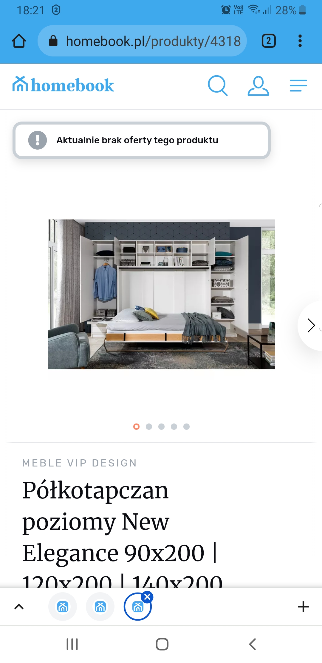

Post autor: ebola1972 »
Za mlodego kiedy chodzilem do liceum i bylem jeszcze piękny, młody i mialem długie włosy w podobnym metrażu miałem taki mebelek jak półkotapczan. Genialny wynalazek. Rach ciach do góry i wyro pościelone. Na półeczce tego całego tapczanu stał ampli Tosca i gramiak Fonika. A na ścianie naprzeciwko kolumny "kominy" Tonsila po które pociągiem do Wrześni dymałem. A po Tosce stałem całą noc w kolejce. I kto się tam wtedy akustyką przejmował. Rezonanse to były jak się puściło "Bad" Jacksona, że samo łóżko opadało. Szczególnie jak dziewczyna jakaś przyszła :D . Ale to było ze 30 lat temu.
Więc może Tarkus półkotapczan? Mało miejsca zajmuje.

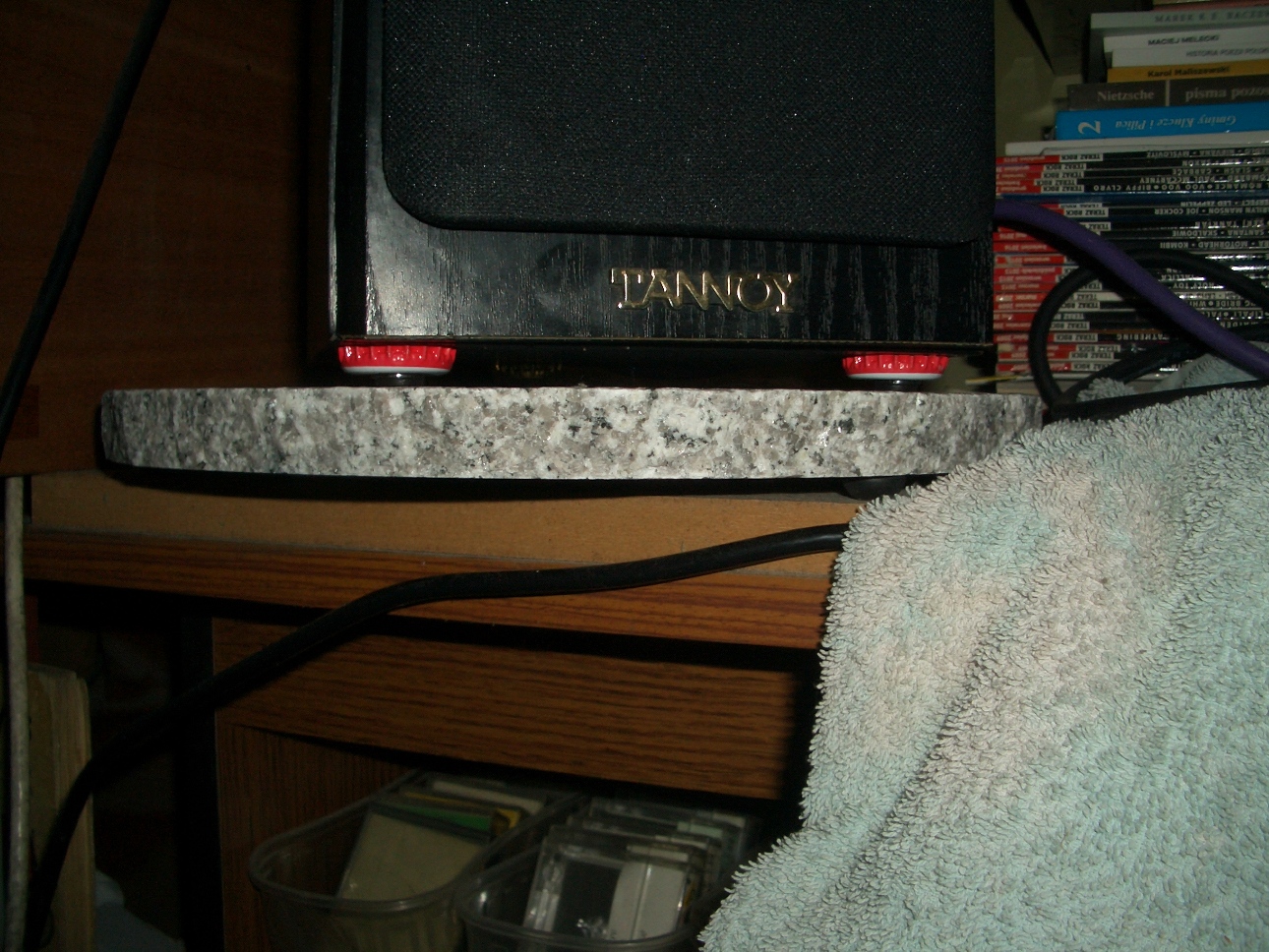

Kolumny już stoją na platformach! Ale po kolei...

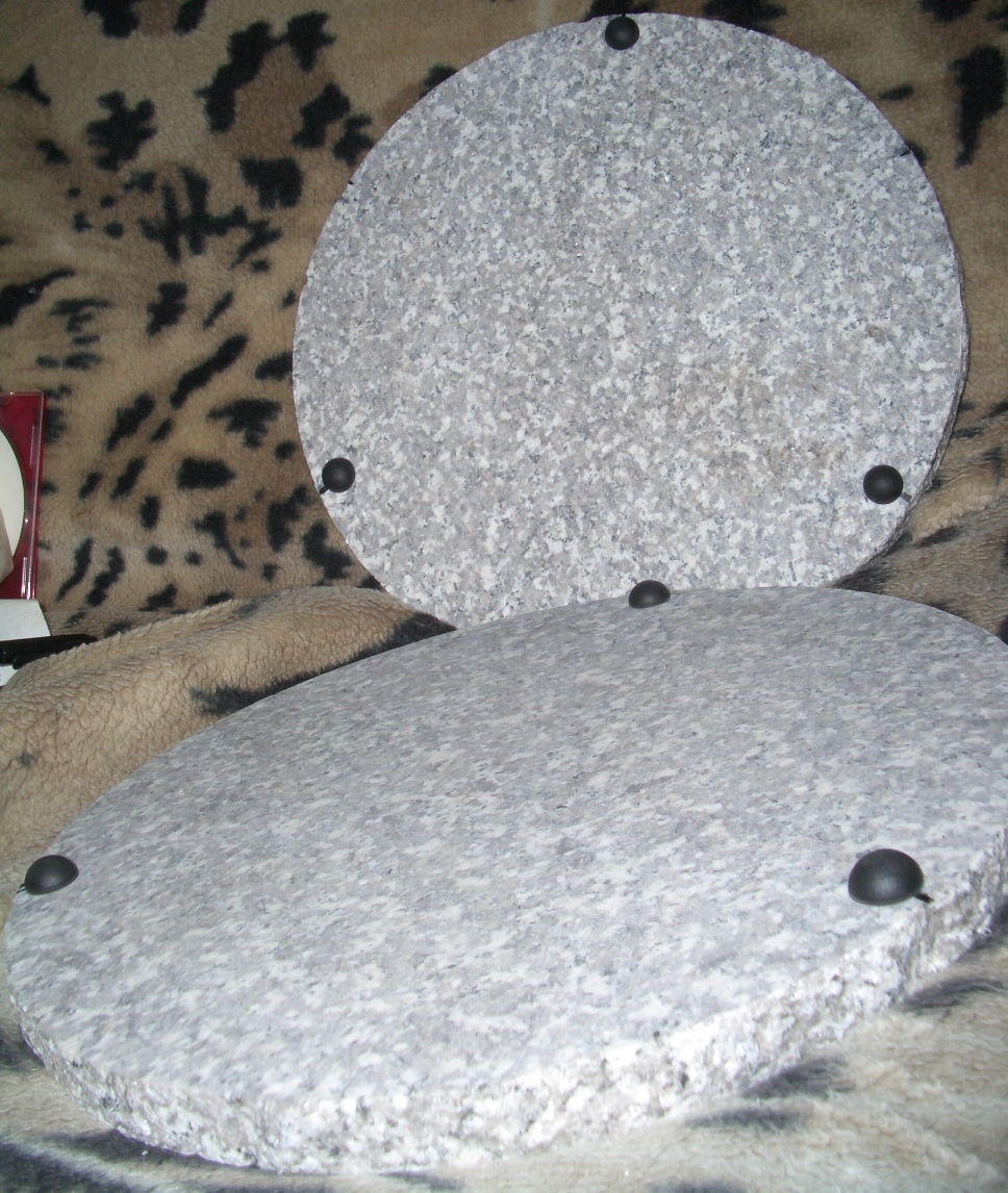

Oto granity już wyposażone w nóżki amortyzujące. Jak widać, miejsca do ich przyklejenia wyznaczyłem sposobem znanym jeszcze ze szkoły. :)

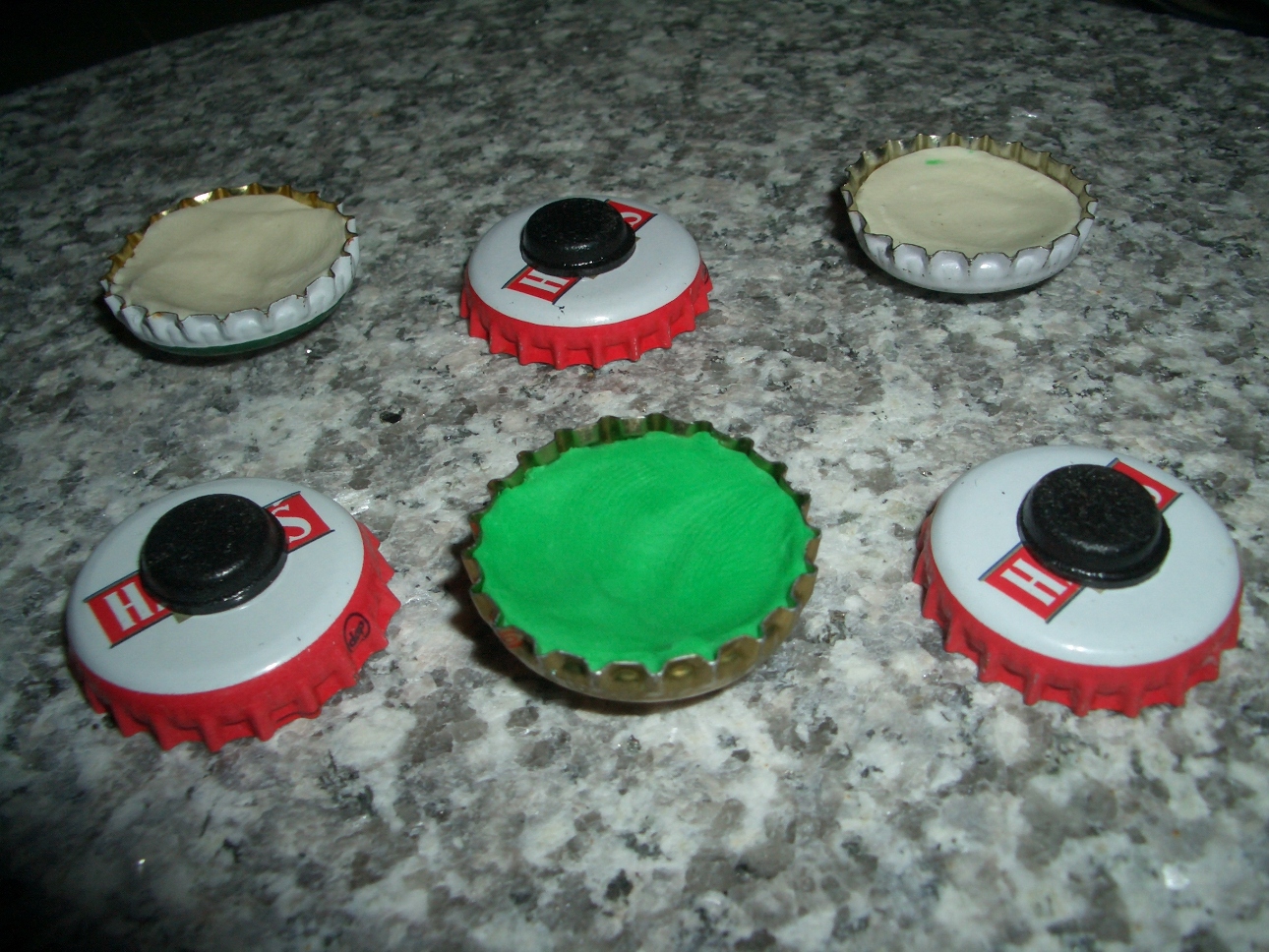

To taki mój patent: nóżki pod kolumny. Przyklejamy do kapsla podkładkę amortyzującą - użyte tutaj kupiłem w Modushop.pl. Żeby kapsel nie dzwonił, do środka pakujemy plastelinę. Oczywiście nie "po brzegi", żeby nie pobrudzić spodów kolumn, tylko tak, żeby mniej więcej cała wewnętrzna powierzchnia została wytłumiona. I na tym stawiamy kolumny. Karbowany kształt kapsla częściowo działa jak kolec, a guma amortyzuje.

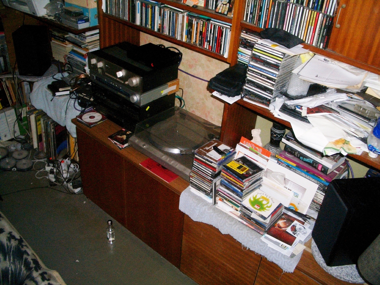

Tak to się prezentuje. A efekty akustyczne?
Na pewno kolumnom pomogło wysunięcie do przodu. Również blaty teraz mniej rezonują. Problem w tym, że wydmuch bass-reflexów, choć omija pilśnię, atakuje teraz boczne deski segmentu, więc pewien rezonans wciąż jest. Prowizorycznie być może i tu powstawiam jakieś granity. A docelowo - trzeba będzie pozbyć się segmentu.
Jutro, o ile zdążę, stawiam gramofon na granitowej platforemce. Przekonamy się, jakie będą rezultaty.

A ta flaszeczka na podlodze to w ramach sukcesu?! :D :D
Tarkus
Posty: 3200
Lokalizacja: Olkusz
Re: Pomieszczenie odsłuchowe - Akustyka
#90
Post autor: Tarkus »
Nie, to spirytus do zmycia pierwszego, błędnego zaznaczenia z jednej z platform! :D Wewnętrznie wolę stosować znacznie niższe stężenia. ;)
