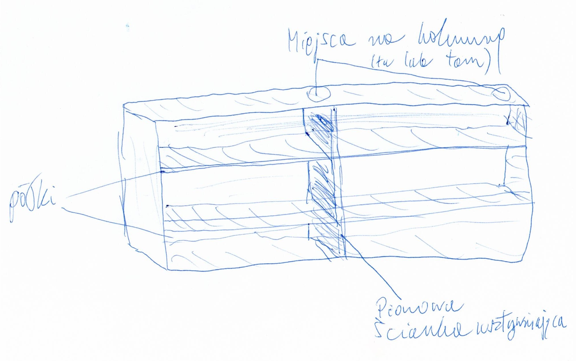

Szanowni, jeszcze mi przyszedł do głowy taki pomysł.
Komody na książki, gdyby były robione na zamówienie, mogłyby mieć pośrodku - tzn. "w połowie drogi" między prawą a lewą ścianką - dodatkową, pionową przegrodę usztywniającą. Dzięki temu kolumny nie musiałyby stać koniecznie na rogach, tak jak teraz. Co myślicie o takim rozwiązaniu?
Bo teraz muszą stać na rogach, gdzie konstrukcja mebla jest po prostu najbardziej sztywna. Kiedy próbowałem ustawić je bliżej siebie, rezonans narastał do katastrofalnych rozmiarów. A tak miałbym chociaż dwa ustawienia do wyboru.

Tarkus, a wrzuć jakiś szkic Twojego ostatniego pomysłu. Tak dla lepszej wizualizacji.

Widzę to tak. Nie wiem, czy rysunek jest czytelny, ale chodzi mi o dodatkową, pionową ściankę pośrodku, "rozdzielającą" przestrzeń komody na 2 równe części. Przepierzenie to ma usztywniać konstrukcję tak, by półka, kiedy na jej środku ustawię kolumnę, nie działała jak trampolina.
Na rysunku jest komoda prawa - mają być 2 jednakowe. Szerokość - 900mm. Wysokość - mniej więcej 600mm (tyle, ile mają standardowe standy pod kolumny), może trochę więcej, żeby na półce zmieściła się każda książka.
Być może lepiej będzie to przepierzenie usytuować np. w 1/3 długości (lewa) i w 2/3 (prawa). Będę wdzięczny za wszelkie sugestie.
Pośrodku ma stanąć komoda tej samej szerokości, ale większej głębokości - 2 półki na winyle - na której stanie sprzęt. Problem rezonansu rozwiążę w prosty sposób: komody nie będą się ze sobą stykać!
PS. Przyszło mi do głowy, że zamiast zamawiania komód "na wymiar", można by też zestawić razem 2 węższe szafki 3-półkowe (pośrodku - "pod sprzęt" - 2-półkowe), jeśliby znaleźć jakieś o mniej więcej odpowiednich wymiarach (szerokość 2x450mm).

Trochę nie łapię ile i jakich komód ma być.Tarkus pisze: ↑08 lis 2021, 11:31Widzę to tak. Nie wiem, czy rysunek jest czytelny, ale chodzi mi o dodatkową, pionową ściankę pośrodku, "rozdzielającą" przestrzeń komody na 2 równe części. Przepierzenie to ma usztywniać konstrukcję tak, by półka, kiedy na jej środku ustawię kolumnę, nie działała jak trampolina.
PS. Przyszło mi do głowy, że można by też zestawić razem 2 węższe szafki 3-półkowe, jeśliby znaleźć jakieś o mniej więcej odpowiednich wymiarach (szerokość 2x450mm).
Ale faktycznie dodanie przegrody pionowej usztywni konstrukcję. Dodatkowe i największe usztywnienie dadzą pełne plecy komód o których piszesz.
Ale nadal nie jestem pewien czy tędy wiedzie droga...
