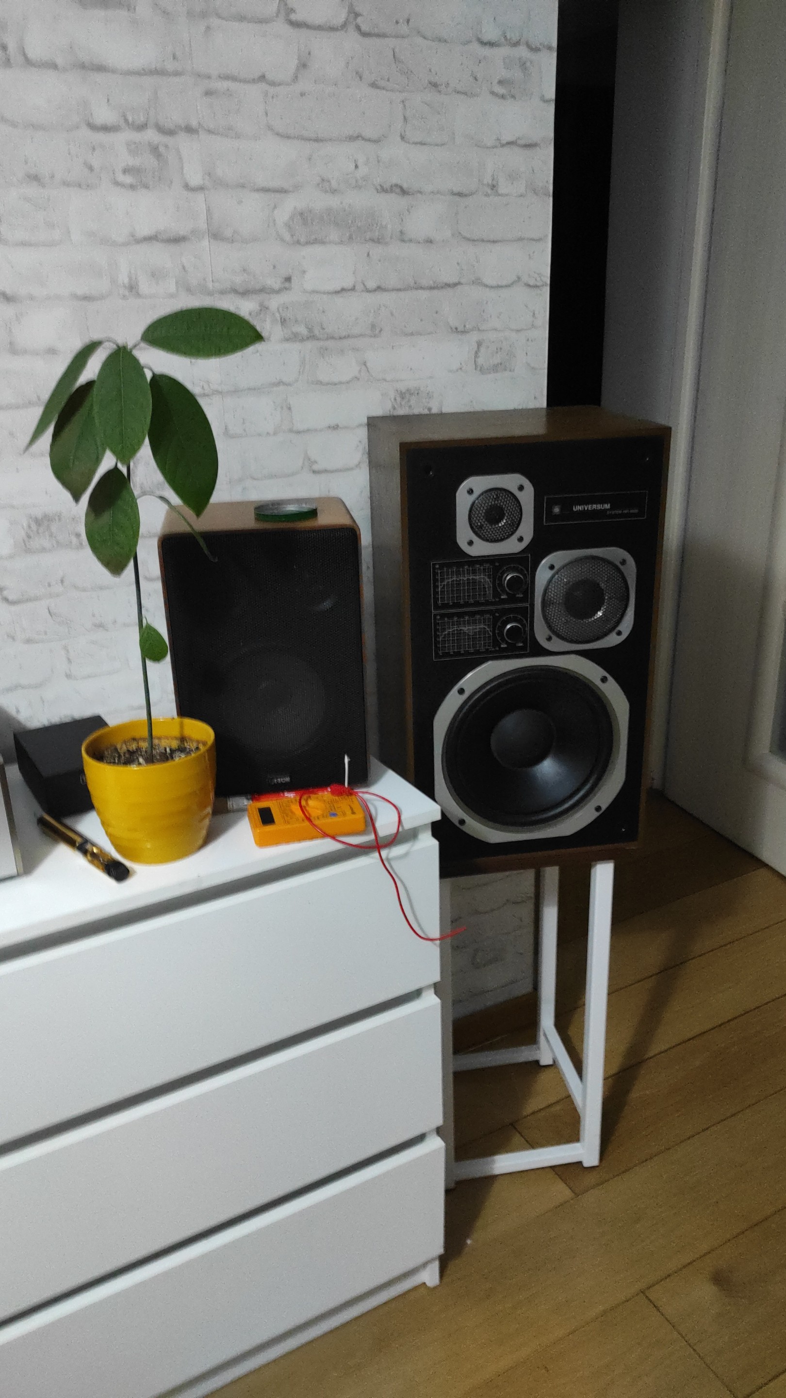

Mrówku tak mam je. Stoją na nich Corale :mrgreen: Teraz je troszkę zaniedbuje bo wygrzewam Corale. Niby dwie takie same konstrukcje a jednak inaczej brzmią. Na korzyść japońców, może że tu wymieniłem jeszcze rezystory. Napewno universum brzmią lepiej niż przed to nie podlega dyskusji. Z lampką od Misse obie brzmią rewelacyjnie. Jedynie Lucjan na tym cierpi :D

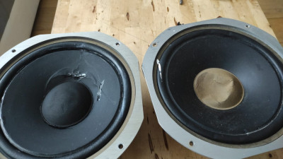

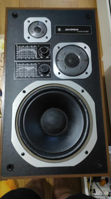

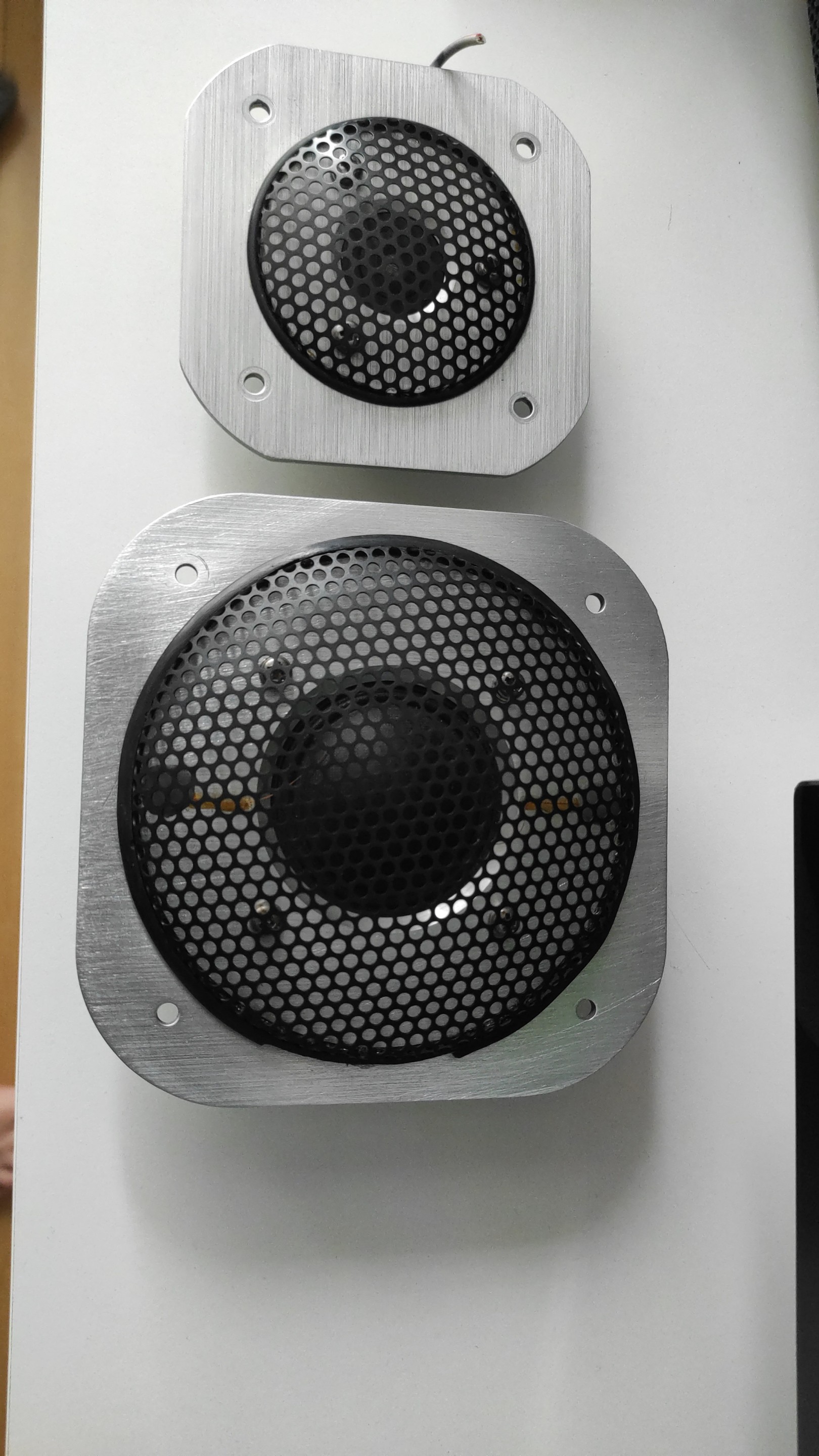

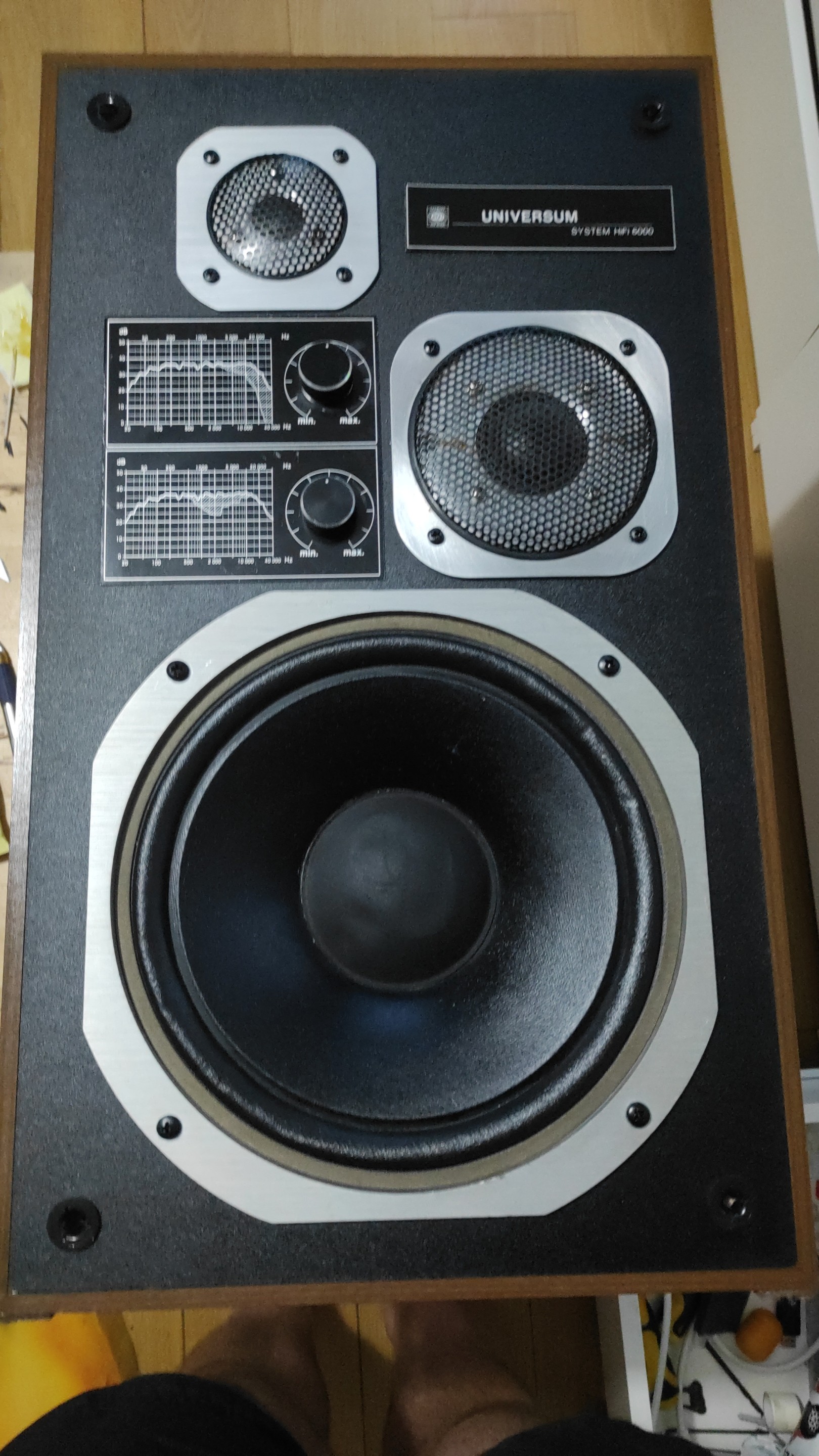

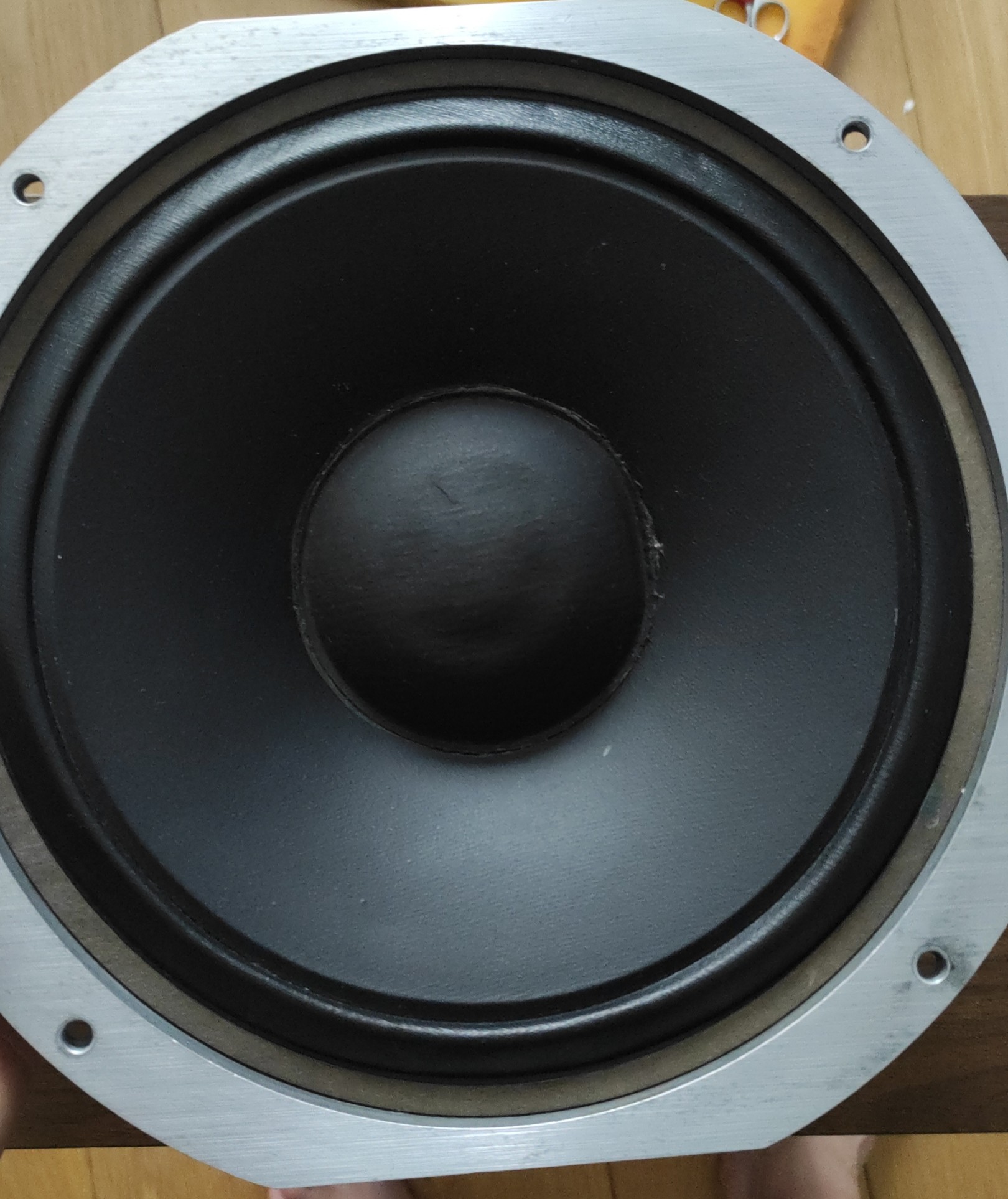

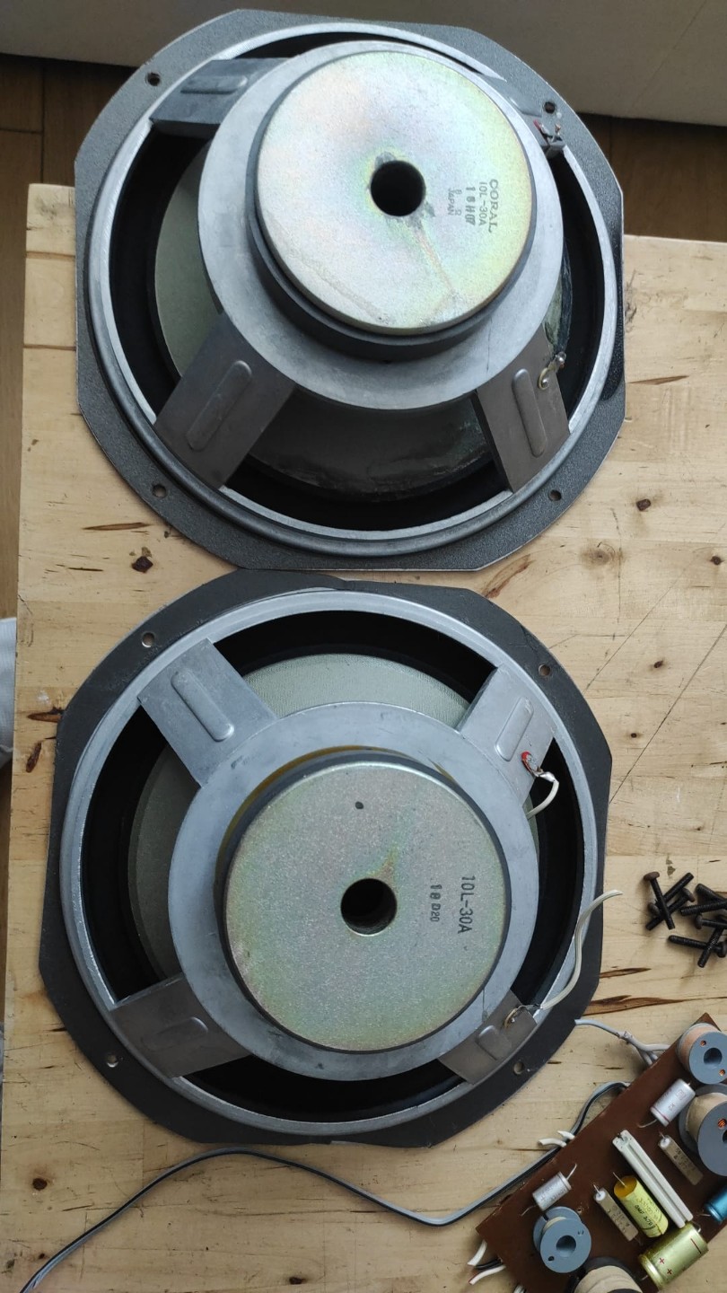

Odświeżę trochę temat. Ostatnio na pchlim targu trafiła się jedna kolumna za 30 pln to wziąłem. Z racji że potrzebowałem jednej membrany to będzie do przeszczepu do drugiego kompletu. Wczorajsze popołudnie spędziłem w spa :mrgreen:
Kilka fotek załączam.
Grają Z luckiem na zmianę z Cantonami
Efekt końcowy
Efekt końcowy
Jak już robiłem wyczyściłem i pomalowałem siatki ochronne.
Roksan Caspian M2,
