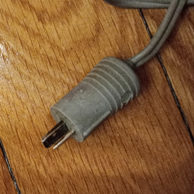

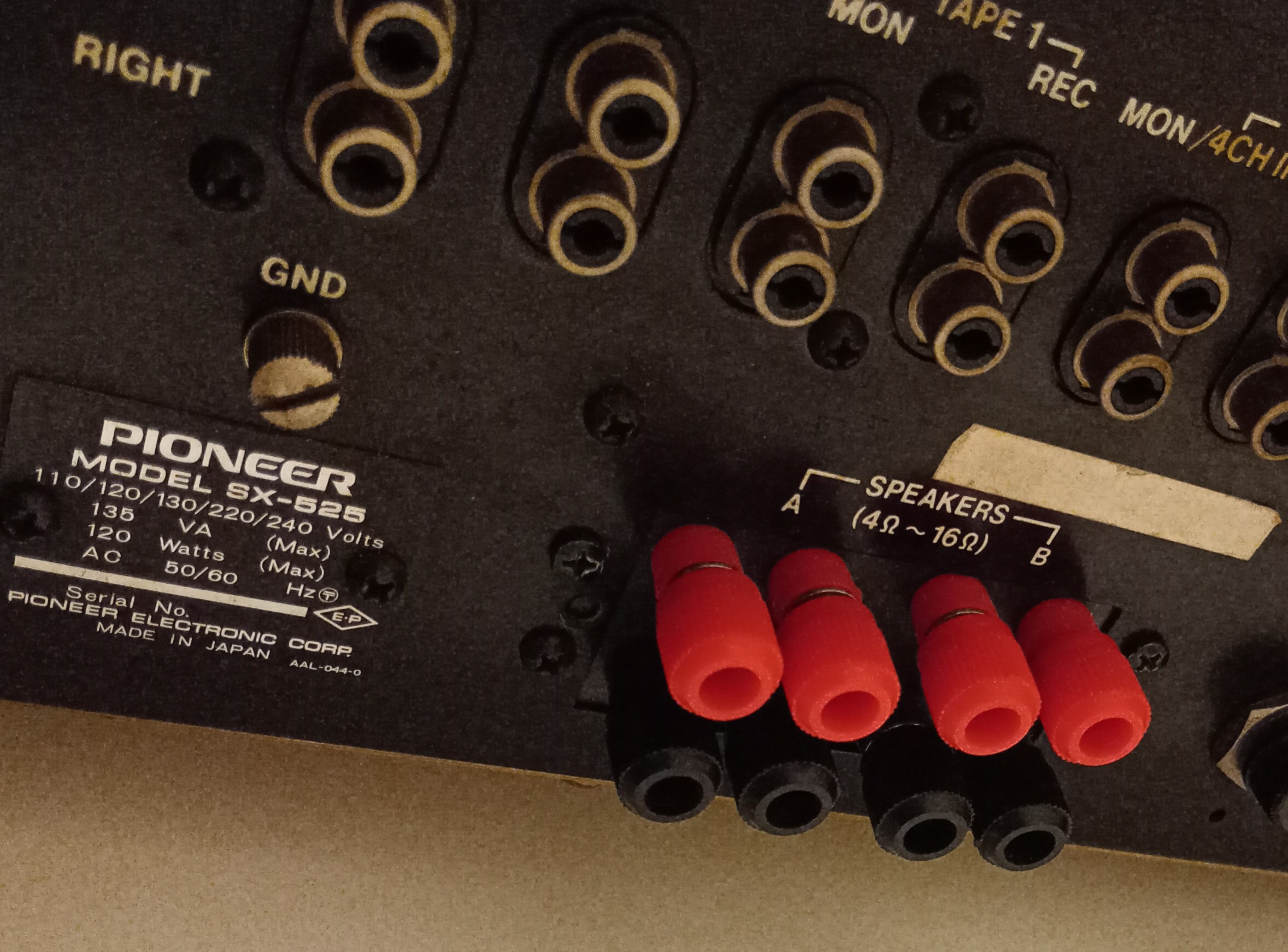

Kolumny przyszły, amplituner też i niespodzianka w amplitunerze jest wymienione gniazdo na wejścia RCA a głośniki HECO mają DIN2, jakąś przejściówkę dostanę do tego?

Post autor: Basia »

To nie jest rca. Ja bym obciął te wtyki din2 i na razie zawinął goły kabel na tych zaciskach (odkręcić zacisk ->zawinąć kabel -> zakręcić). A docelowo zamontować banany na nowych kablach

przejściówkę
https://artmedia-sklep.pl/291-adapter-g ... BL-RE.html

Bez sensu trochę. Obciąć, rozdzielić żyły, zakręcić.
W oryginale były tm też zaciski "naśrubkie". Terminal wymieniono na zakręcany pod wtyk bananowy = dobrze i ... uniwersalnie, warto więc skorzystać z tego dobrodziejstwa.

A może chciałaby zachować oryginalny stan kolumn? Wtedy taki adapterek jest wskazany aniżeli przeróbka.
