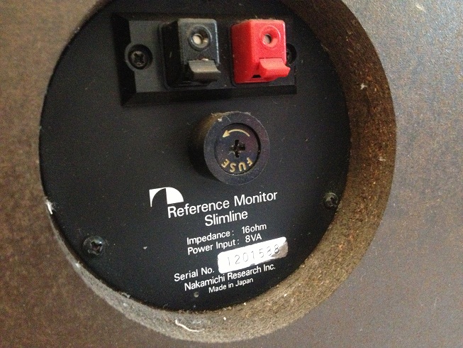

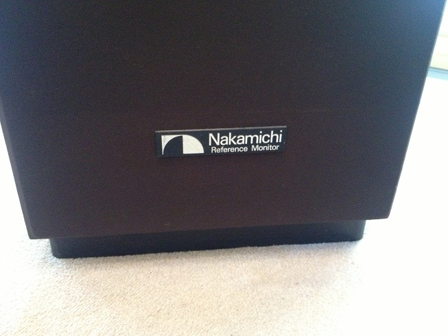

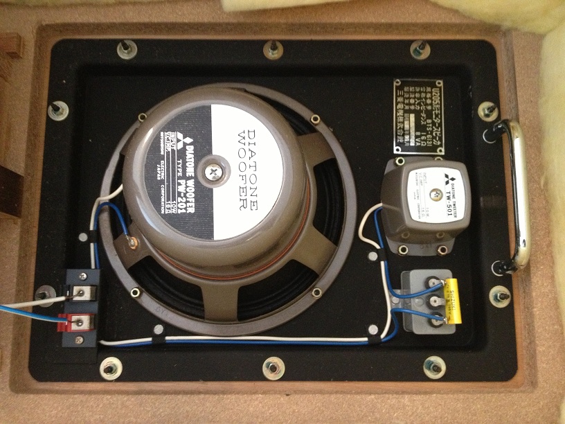

Arkadyo pisze:Z tego co się orientuje takie zestawy głosnikowe nie trafiaja się w cenie 100 funtów za używki.
Eeee tam ;)
obudowy moze nie z aluminium ale zobacz co ostatnio za £60 znalazlem :lol:

petzl pisze:zobacz co ostatnio za £60 znalazlem :lol:
takie jakieś japońskie :lol: .żart oczywiście co by zaraz nie nazwał mnie ktoś chorym idiotą
Jeśli chodzi o metalowe obudowy to dawał takie Technics w serii SB-F...coś tam.Dwudrożne monitory :)
