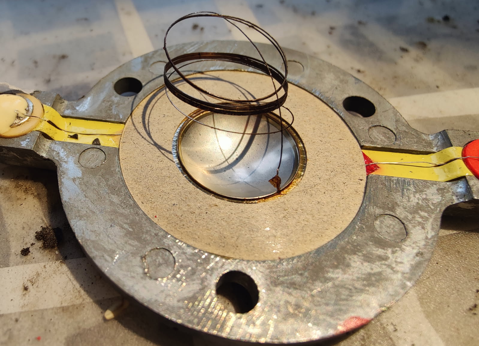

Rozebrałem wczoraj tweetera
i taki suprajs :o , albo inny iberaszung.
Trzeba będzie poszukać jakiegoś w zamian :roll:

Jak się robi takie kuku? Zalane to było i zardzewiało czy jak?
Solidnie rozebrałeś :D
Jak nie znajdziesz idealnego zamiennika to raczej musisz wymienić w obydwu.
Rozkręcasz, otwierasz i masz :D Myślałem, że może na końcówkach upalone :?: Jakbym miał te 40 lat mniej, to bym ogarnął temat i nawijał te cewki. A teraz oczy nie te, ręce nie te.

wymienić w obydwu
Wiem, dlatego chcę wymienić na taki sam, HD-1 :)
Opcja jest, zaraz wyjeżdżam do Opola, po całą kolumnę :lol:

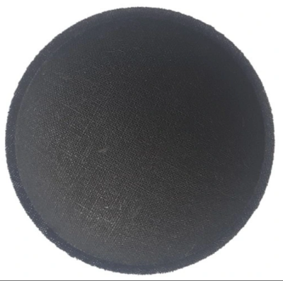

woofery miały zawieszenie tak twarde, że prawie się nie wychylały, w dodatku jeden z nich zatarty
Woofer z uszkodzoną kopułką(dziurawa była) zatarty, bo paprochów nalazło i chyba niemiec w piwnicy przechowywał pod styrtą rupieci, bo zawieszenie stwardło tak krzywo, że tarło. Na szczęscie cewka nie uszkodzona, nie trzeba rozklejać i rzeźbić.
Po SPA
i masażach ;) zawieszenie mięciutkie jak pupa niemowlaka :lol:
Kopułki wymieniłem na tekstylne, podobne do tych:
Screenshot 2025-07-03 at 16-39-51 Kopułka do głośników tekstylna z tkaniny czarna 50mm JBL JVC tkanina - Sklep Opinie Cena w Allegro.png
Teraz zwrotka na tapet idzie,
