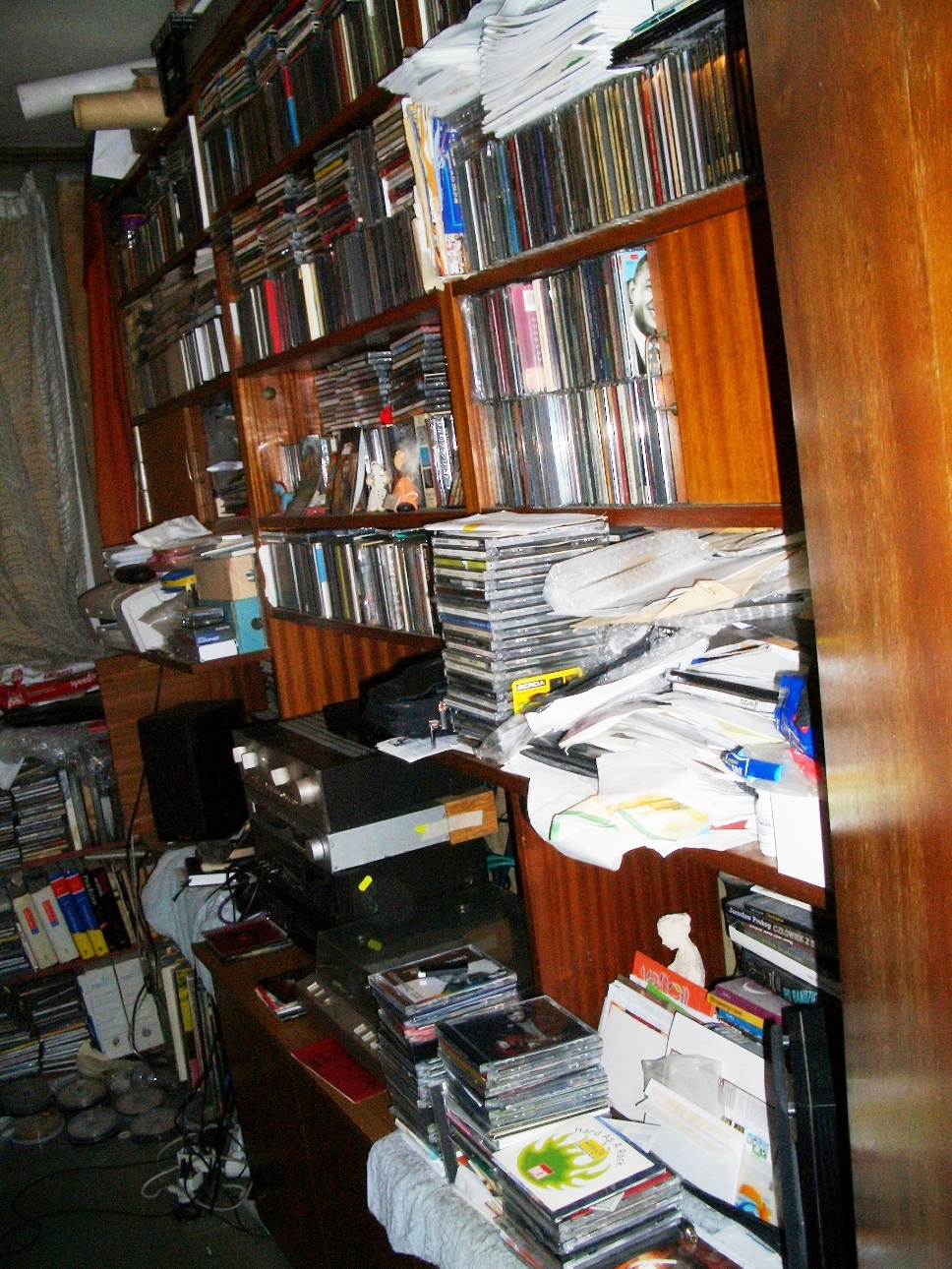

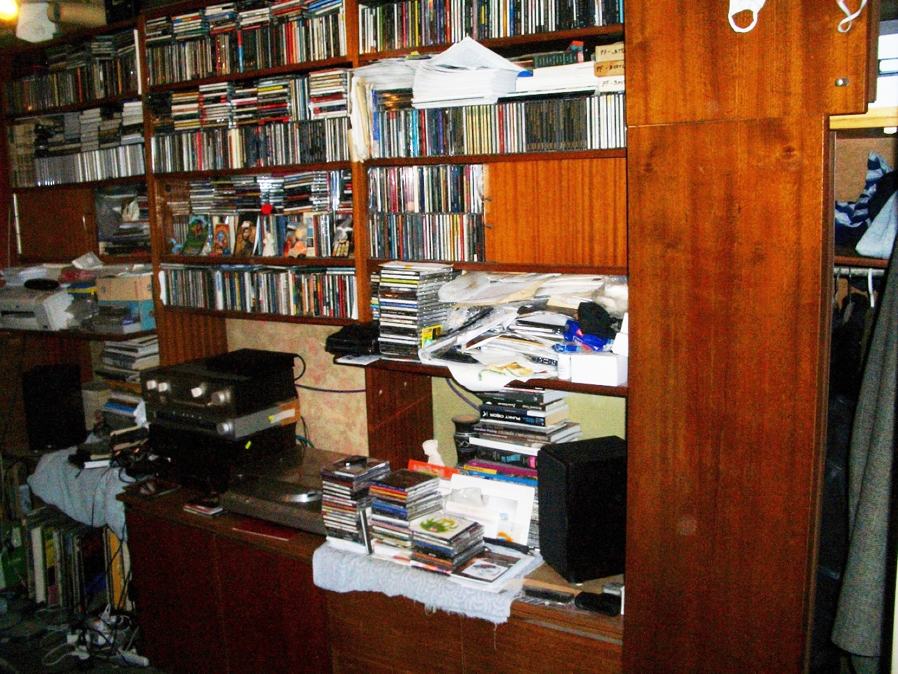

Nie wiem, czy to właściwy temat dla tej sprawy. Mam problem z rezonansem. "Pokój odsłuchowy" mam taki, że całą niemal ścianę zajmują segment i szafa. Nie ma wyjścia, sprzęt wraz z kolumnami może stać albo w tymże segmencie, albo nigdzie.
Efekt jest taki, że po pierwsze segment za bardzo "wtóruje" kolumnom w niskich rejestrach, co psuje brzmienie basu. Po drugie, jak odkryłem niedawno, moje problemy z brzmieniem gramofonu także biorą się z rezonansu. Wrzucam tutaj plik z nagraniem riffu basowego (nagranego z winyla przez wyjście liniowe wzmacniacza) - najpierw z włączonymi kolumnami, potem bez kolumn.
https://megawrzuta.pl/files/1330ab243d5 ... 4ff61a.wav
Problem nakreślony, teraz przejdźmy do rozwiązań.
Przearanżowanie miejsca odsłuchowego "na już" nie wchodzi w grę, musiałbym wymienić większość mebli w pokoju. Mam nawet gotową od paru lat koncepcję, ale wiemy wszyscy, jak jest. Doraźnie pozostaje półśrodek w postaci wytłumienia drgań. Przy czym musiałbym wytłumić drgania najpierw kolumn, a potem zapewne i samego gramofonu.
Kolumny, jak i pewnie gramofon, mógłbym postawić na kamiennych płytkach. Mam nadzieję, że zamówienie takich u kamieniarza "na wymiar" nie kosztuje majątku. Jaką musiałyby mieć minimalną grubość?
Pod płytki poszłyby jakieś amortyzatory. Czy wystarczą zwykłe gumowe nóżki, jak do mebli, czy będą za twarde i przeniosą większość drgań? W takim razie jakie tworzywo będzie dobre?
Pozdrawiam wszystkich i z góry dziękuję za wszelkie sugestie!

Tak czytam ten wątek i czytam i nie rozumiem za bardzo tych obaw o wymianę mebli. Jak planujesz wymianę to oprożniasz szafę, polki, regaly czy co tam masz i puste sa w miare lekkie chyba do wyniesienia czy rozkrecenia. Tak o tym opowiadasz jakby szafa wazyla tonę...z czego ona jest? Z marmuru?
moze wrzuc jakies foty to zobaczymy i sobie unaocznimy ten problem. Moze wtedy będzie łatwiej pomóc.

Zdjęcia nie do końca oddają stan faktyczny. Po prostu nie mam aparatu z tak szerokim obiektywem, żeby całość naraz zmieściła się w kadrze. Pamiętajmy, że pomieszczenie ma wymiary 2x4 "z groszami".
