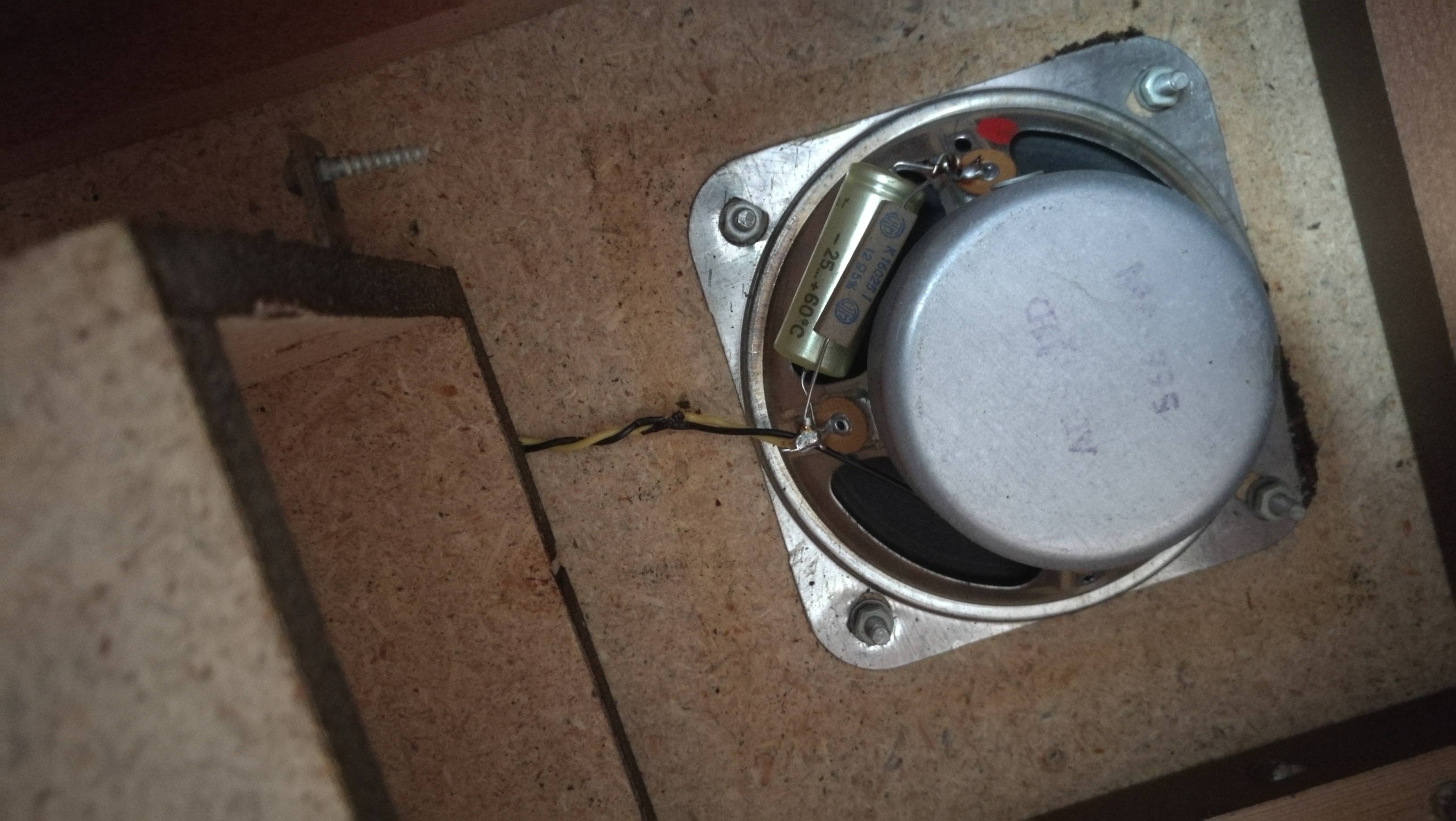

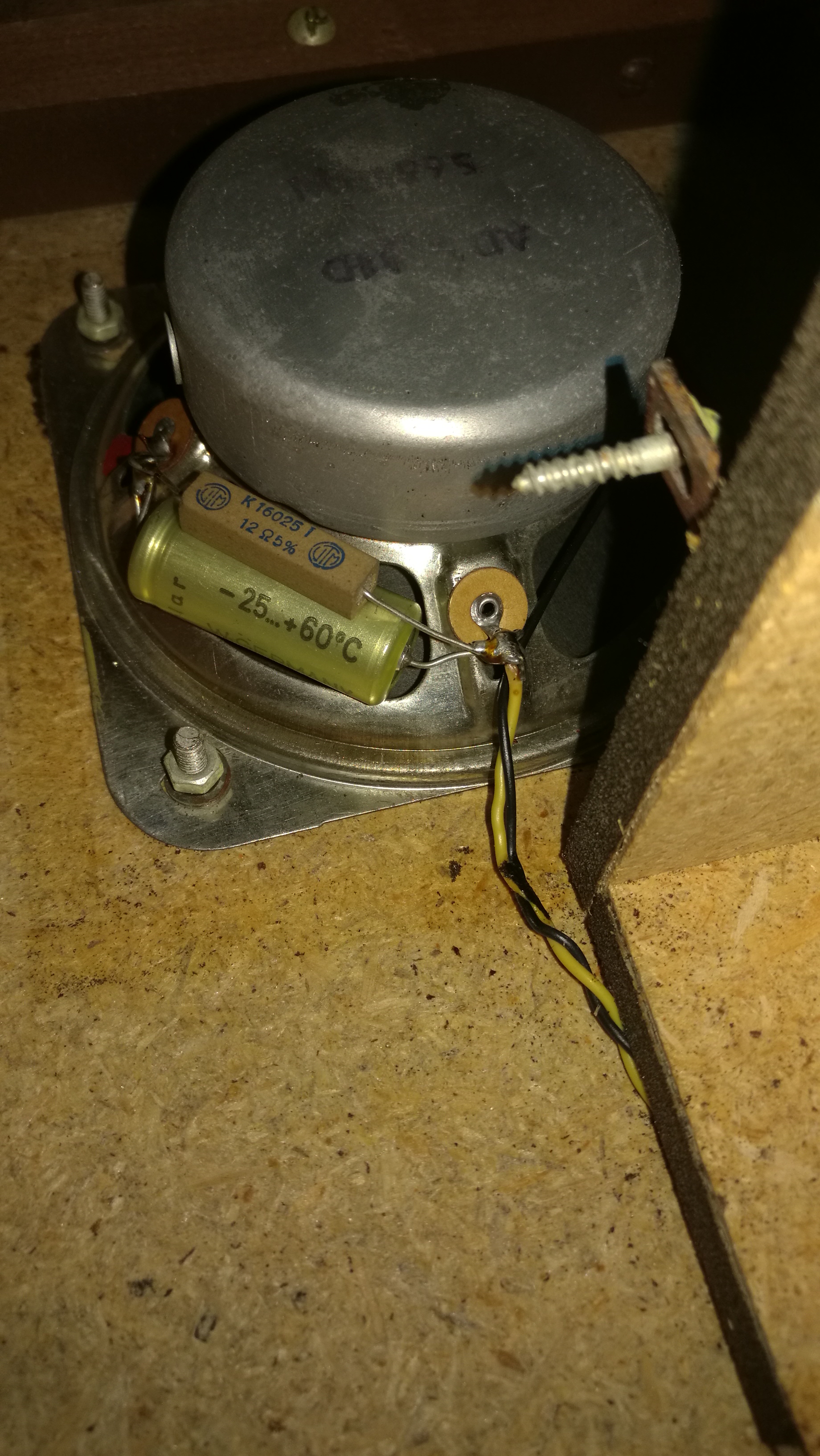

Tak to wygląda
Posty: 5022
Re: Philipsy KD1130 55 lat otwierać ? Inwestować?
#22
Post autor: zbyszek1982 »
To jeszcze sprawdź co tam siedzi na wysokotonowym. Bo na zdjęciu nie widać. Tam też bym dał te Mundorfy.
To są bardzo dobre kondensatory, a są niedrogie.
U mnie lepiej grało z elektrolitem od Mundorfa niż z wielokrotnie droższymi kondami foliowymi.

To akurat elektrolity jak i w paczce tyle że nie wyschnięte. Przy tej pojemności można się pokusić jednak o jakieś foliwce.
Aaa nie przuważyłem, jeszcze coś do wysoko tonowego jest przylutowane.

No musisz odlutować, albo chociaż lusterkiem podpatrzeć jaką to ma pojemność.
Po taniości a dobrze, Mundorfy.
Po mniejszej taniości, epokowo i pewnie lepiej, PIO z Telpodu, są na Allegro.
https://allegro.pl/oferta/kondensator-p ... 9810851160
Po jeszcze mniejszej taniości, ale akceptowalnie. Vishay/ROE MKT1813
Na bogatości, ClarityCap, albo Jantzen Czerwony. Ale wtedy wsadzisz w kondy więcej niż kolumny są warte.

zbyszek1982 pisze:
30 paź 2020, 13:39
pojemność
O który chodzi ?
I czego nie widać
Posty: 5022
#29
koscidogitary pisze:
30 paź 2020, 13:50
to już moim zdaniem nie tędy droga - zamiast tego, jw niebieskie Standard Z-cap.
No na bogatości w końcu :lol:
Moim zdaniem MKT1813 są lepsze od niebieskich Jantzenów, ale to już kwestia gustu.
Na pewno łatwiej dostać Jantzeny w wymaganych pojemnościach, i to może być kondensator docelowy do tych kolumn.
jaca1970 pisze:
30 paź 2020, 13:51
zbyszek1982 pisze:
30 paź 2020, 13:39
pojemność
O który chodzi ?
I czego nie widać
To kwadratowe to rezystor, tego nie ruszasz. A na kondensatorze pod nim widać tylko zakres temperatur w jakim może pracować.
