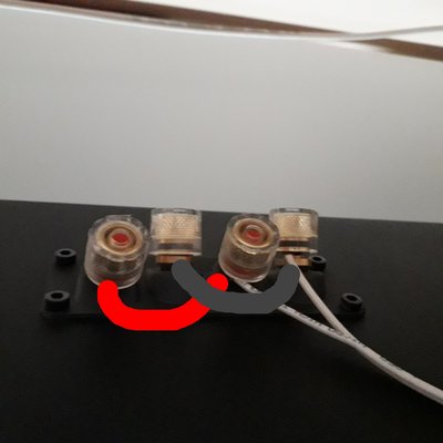

Może inaczej, skąd wiesz który to plus a który minus skoro oba przewody głośnikowe są tak samo białe?

Też to zauważyłem

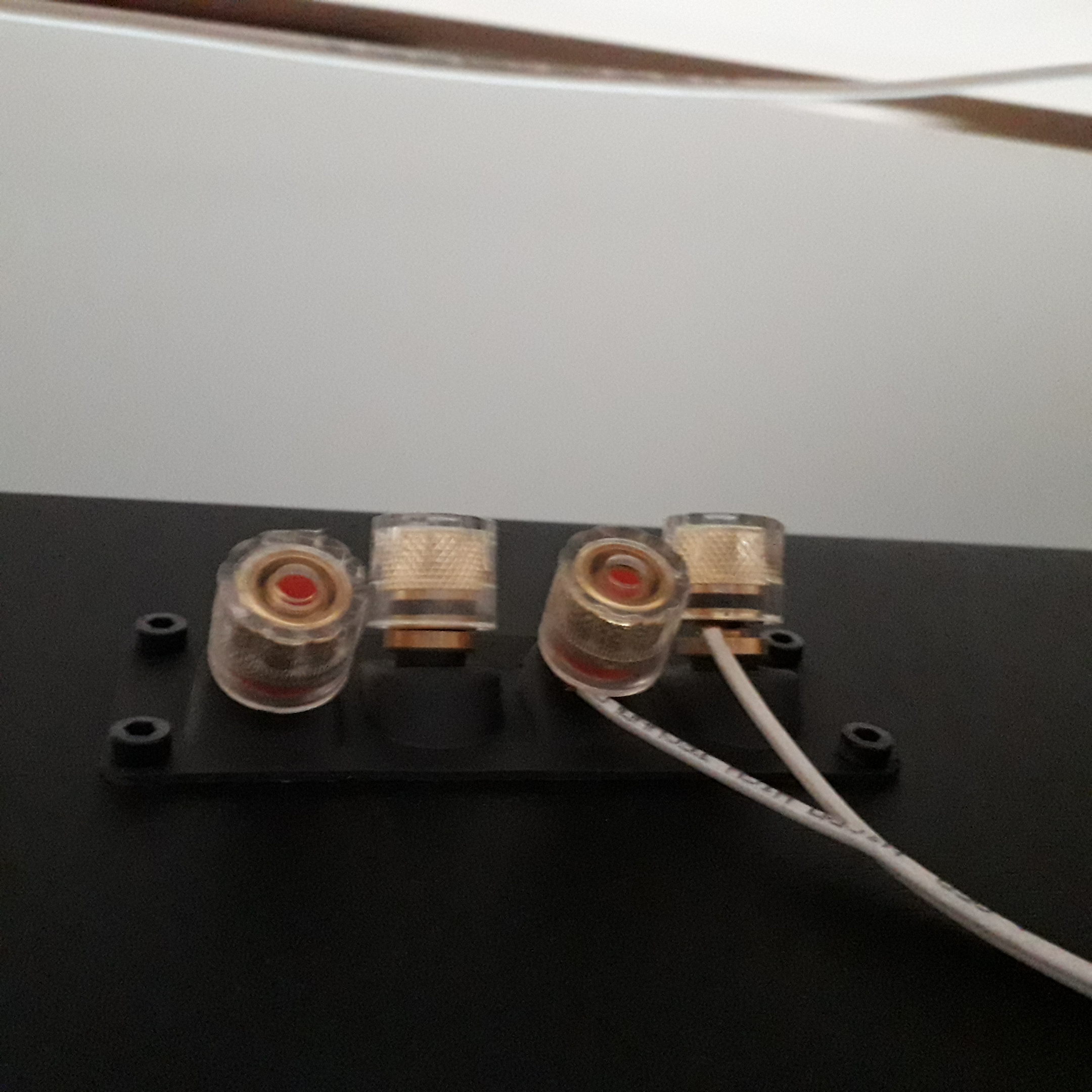

A to czasem nie są kolumny bi-wire
Nie zmienia to faktu że ten "Pierdzący" na 99% jest uszkodzony - zwrot.
Tyle w temacie.

Z instrukcji wyczytałem, że pod te kolumny można podpiąć satelity z kina domowego. No ale może faktycznie trzeba by je mostkować?

Wróciłem do domu i pierwsze co zrobiłem to mostki i eureka - perkusja wróciła! Podziękowania dla SimonTemplar! Tymczasem idę zakopać się pod ziemię
Niestety problem pierdzącego głośnika dalej ma miejsce, więc tak jak pisał Merrick - zwrot. Dogaduję się jednak ze sprzedającym nt. serwisu i zobaczymy co powie. Po mostkowaniu głośniki grają naprawdę spoko - nie muszę ich bardziej odkręcać więc poziom basu jest zrównoważony, dlatego też rozważam opcję serwisu na koszt sprzedającego.

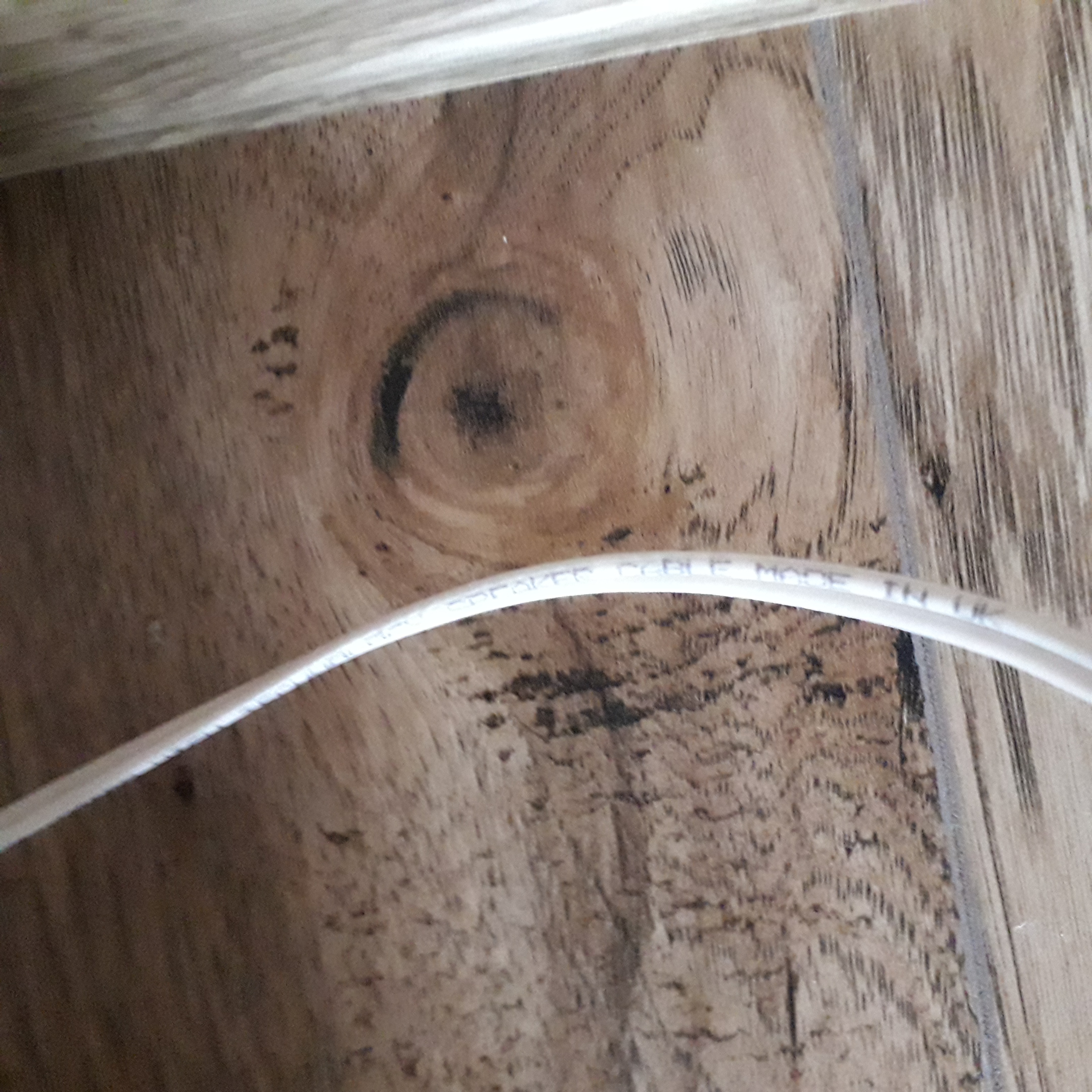

Proszę. Twoja ostatnia fotka obnażyła wszystko

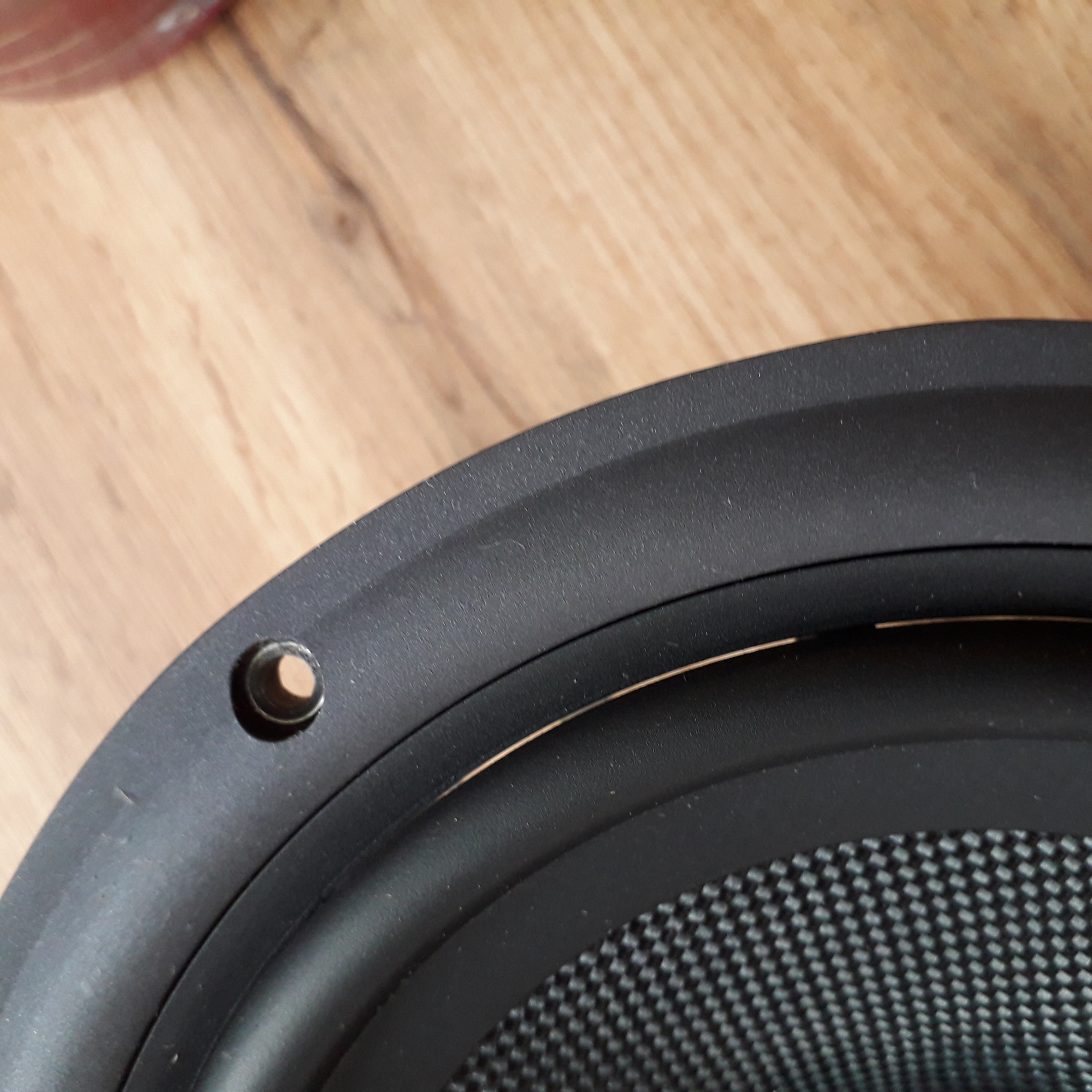

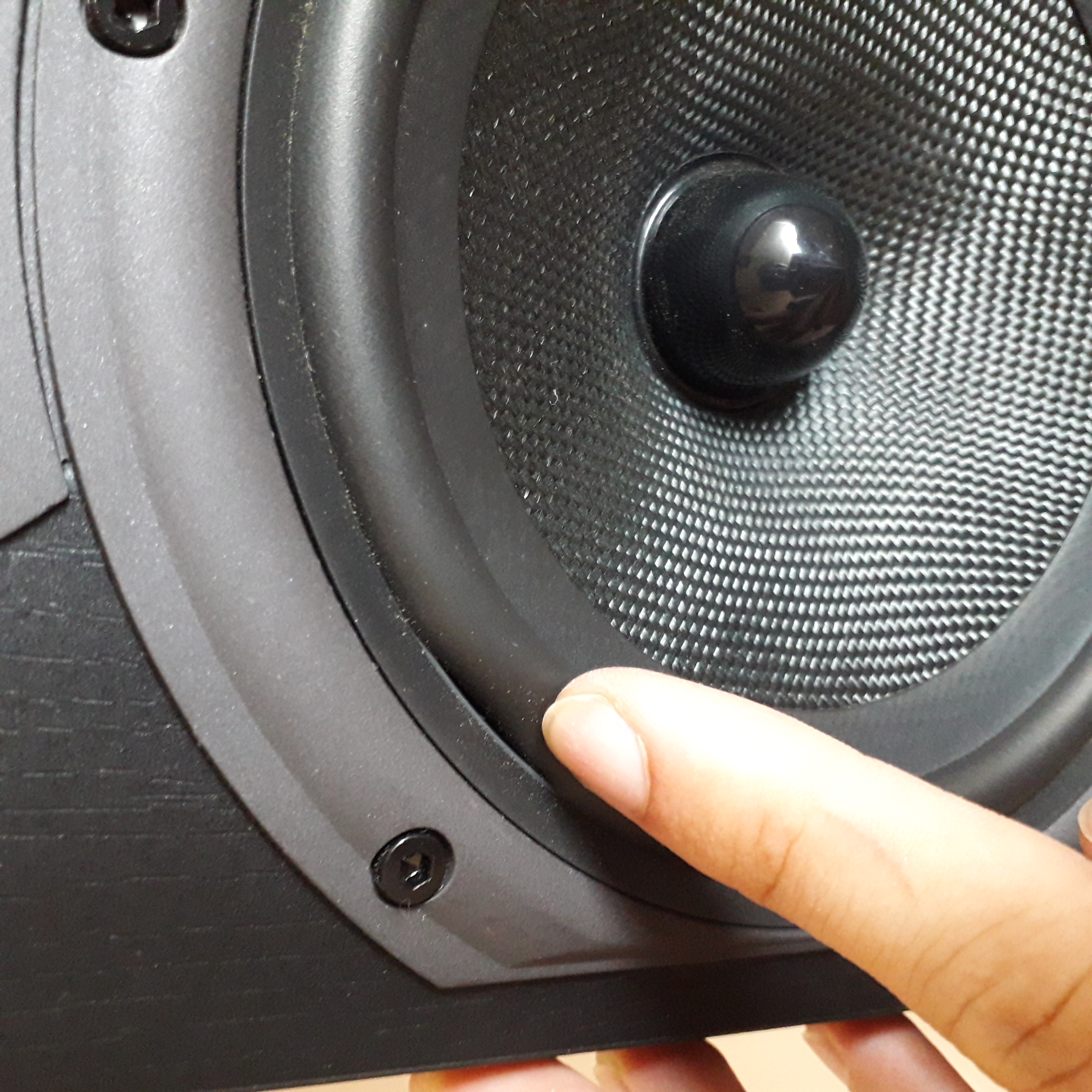

Chyba znalazłem przyczynę przy demontowaniu głośnika przed serwisem. Gumowa membrana jest przerwana. To może być przyczyną harczrnia? Pewnie oznacza to, że nie opłaca się go naprawiać...

To nie membrana a naprawa to wymiana gumy zawieszenia . Ot kapcia złapał

I już wiem jak to się nazywa
Czyli warto naprawiać? W drugim glośbiku widzę małą szparkę.

wrzuć foty, bo ..... może to nie być to co piszesz

Taki mały skrawek więc pewnie dlatego kolumna jeszcze gra dobrze.

Oddawać do serwisu czy się nie bawić i zwracać?
