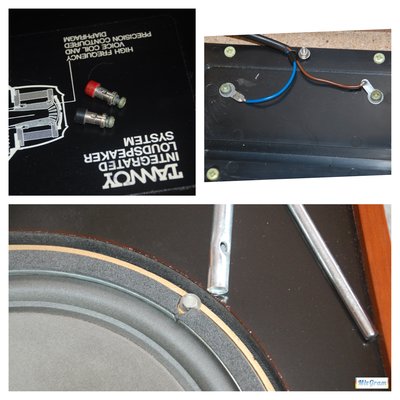

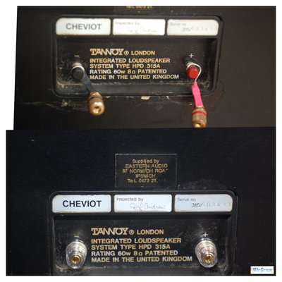

Od początku irytowały mnie terminale w cheviotach. Co najwyżej można tam wcisnąć nogę komara.
Trza przejściowki stosować z drutu. Ponieważ płytka z terminalami jest osobnym elementem i nie trzeba nic wiercić to zdecydowałem się je zmienić. Chciałem też wymienić kable ale w koncu tego nie zrobiłem.

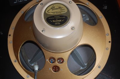

Do środka wchodzi się przez dziurę głośnikową. Głośnik trzymają cztery solidne śruby które odkręca się kluczem rurowym 8.
Głośnik, a właściwie zespół głośnikowy, jest wielki i ciężki. Robi mega wrażenie.
Łatwo go odczepić bo ma gniazdo a kabel przychodzący od zwrotnicy zaopatrzony jest w fikuśną wtyczkę.
Właśnie z powodu tej wtyczki olałem wymianę kabli. Przeczyściłem tylko porządnie styki wtyczki.

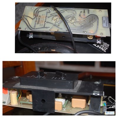

Zwrotnica umieszczona jest w dole klumny, daleko od glośnika. Nie dziwota przy tych potężnych magnesach alnico.
Odkręca się też na cztery śruby. Wygląda bardzo ciekawie. Bateria kondów i cewek w takim jakby pudełku.
Kable nie sa grube. Każdy spleciony z ok.10 srebrnych i sztywnych drucików. Czyżby robili kable ze stali kiedyś ?
Przelutowałem tylko blaszki terminali na nowe złote, bo stare były pokryte patyną i mogły dobrze nie kontaktować ze śrubką terminala.
Terminale idealnie pasowały do otworów. Uff.
Na koniec zonk. Test bateryjki pokazuje że niskotonowiec gra w przeciwfazie. Sprawdziłem połączenia i schemat i nie ma bata.
Tak ma po prostu być.
