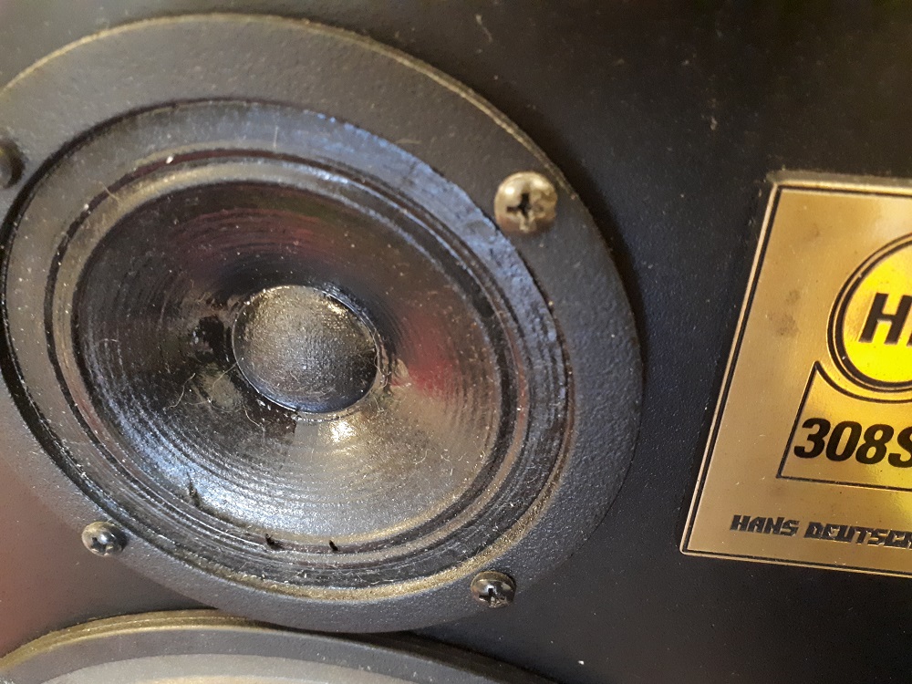

Ciekawy byłem tych kolumn, więc do mnie w końcu trafiły. Dokładnie te opisywane w tym poście.
Mam pytanie, na średnio tonowym są ślady, chyba po kocich pazurach. Dwie dziurki krótko mówiąc. Czy robić coś z tym, czy zostawić tak jak jest?
Są jakieś domowe metody na zaklejenie?

Sprawdź czy przy większej głośności słychać efekty niepożądane. Dziurki na wylot jeśli niewielkie jak te można zalać żywicą lub klejem silikonowym do uszczelek "prysznicowych", jest elastyczny i przezroczysty po wyschnięciu.
Wymiana membran to już kosztowniejsza sprawa.

Mam wrażenie, że tego nie było, ale przy głośniejszym graniu te pazurki wyszły na zewnątrz.
A zwykły, staropolski butapren może być?
Ps. 72, 12-13 Wyzwoli bowiem wołającego biedaka i ubogiego, i bezbronnego. Zmiłuje się nad nędzarzem i biedakiem i ocali życie ubogich.
Posty: 16907
Re: ATL Hans Deutsch HD308S
#133
Andrzej staropolska to jest Bogurodzica :D ... no i dajmy na to Soplica tudzież śliwowica z Łącka, choć są i starsze śliwowice.
No ciśnienie wypchnęło te obrywy, grawiatacja Panie :shifty: moim zdaniem to butapren może to zbytnio związać i wyschnąć. Daj jakiś klej montażowy lub silikonowy. wówczas tworzy się elastyczna powłoka, którą da się zdjąć w razie niepowodzenia. Stosuję też klej poliuretanowy w tubie, tylko bardzo szybko schnie, jednak daje warstwę jakby gumowaną trochę, klei gumę, kauczuk itd..jest bezbarwny.

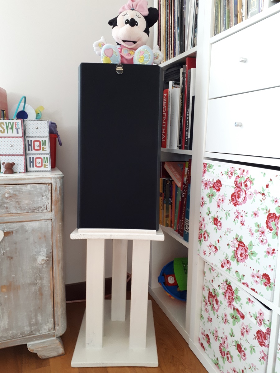

Ostatecznie użyłem najbardziej elastycznego (drogiego) kleju jaki był w Leroy. Coś tam napaćkałem i szybko założyłem maskownicę, bo pięknie to po klejeniu nie wygląda. Więcej tam nie zaglądałem, hihi.

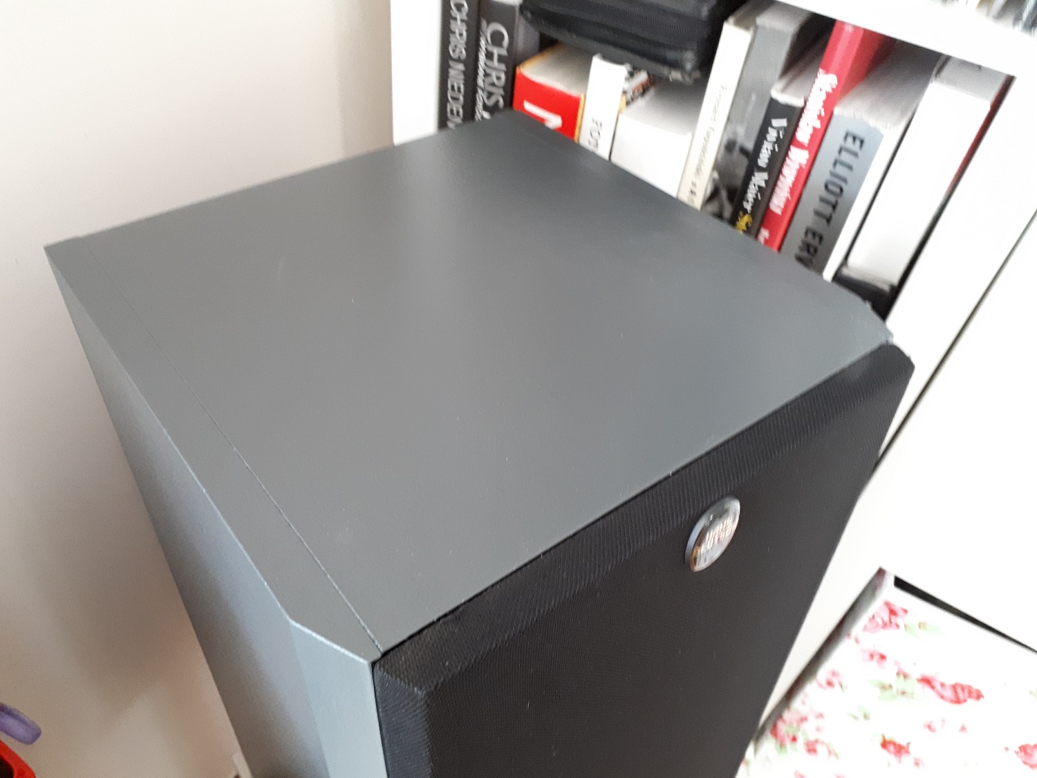

Obudowy były mocno podrapane, planowałem pokryć je gumą w spreju, taką do lakierowania felg/ zderzaków, tylko niestety słabo się tym maluje. Ostatecznie pomalowałem je farbą akrylową, grafitową.
Maskownice były poprzecierane i zakurzone, po podklejeniu odchodzącego materiału, wyczyszczeniu i zamalowaniu przetartych rantów czarnym markerem wyglądają ok.

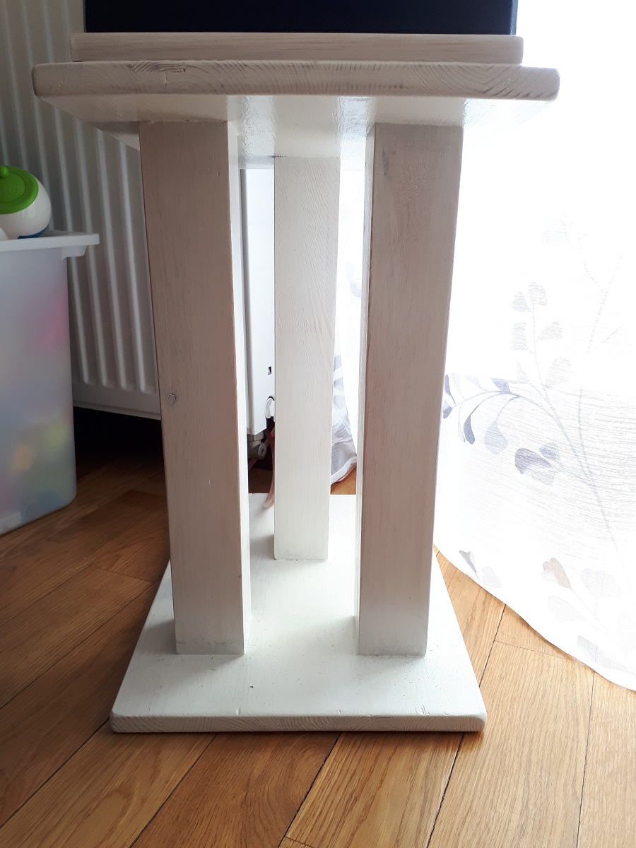

A.. i jeszcze standy sobie wystrugałem. Materiały z Leroy, w tym sosnowa półka, która w domu po rozpakowaniu okazała się krzywa.
to nie błąd optyki aparatu, tak krzywe były te deski
