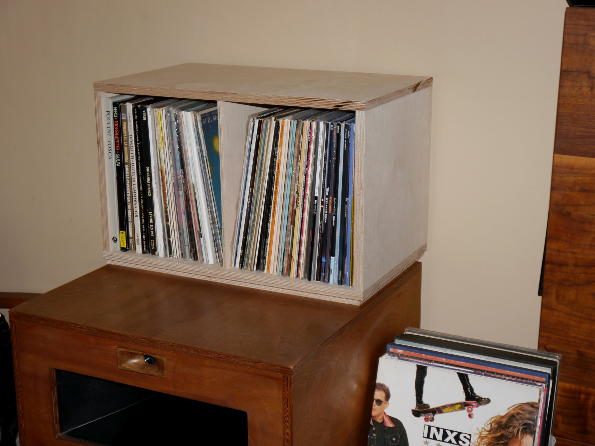

właśnie strugami box/półke na winyle która stanie na la scali.
No, to jak wystrugasz wstaw gdzieś fotę.
Na razie koncepcyjna wersja work in progres, surowa i nie skręcona. Chyba centymetr ją jeszcze skrócę jednak z wysokości. Poza tym wyląduje raczej w fornirze orzechowym bo bejcowana sklejka wygląda średnio. Z jedną z próbek osiągnąłem efekt lepszy niż na La Scali ale i tak mnie to nie zachwyca.
A ogólnie biję sięz myślami czy nie zrobić tego w stylu topu Klipsch Belle. Z maskownicą.
Posty: 11298
Re: Kolumny wintydżytsu u Myszora
#1127
Kupiłem lascale między innymi dlatego, że nie mają maskownic, a wszystkie głośniki są sprytnie pochowane.
Koty po raz pierwszy są zupełnie bezradne :lol:
Ale nie przeczę - Belle wyglądają bardzo fajnie ;)
Bacek
Posty: 4420
Gramofon: Kenwood L-07D
Lokalizacja: Poznań
#1128
Post autor: Bacek »
Pisząc o maskownicy miałem na myśli półkę na winyle a nie La Scale. Takie zamknięcie żeby się nie kurzyły
Posty: 11298
#1129
Aaaa ok. Na pewni wyglądałoby ciekawie. Jakbyś jeszcze jakieś stare logo klipsch dopadł ...

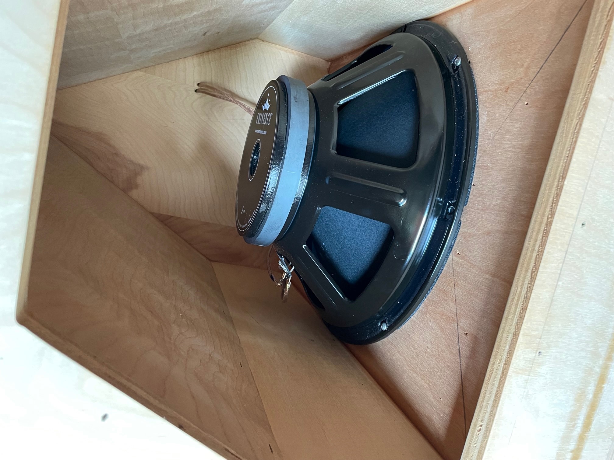

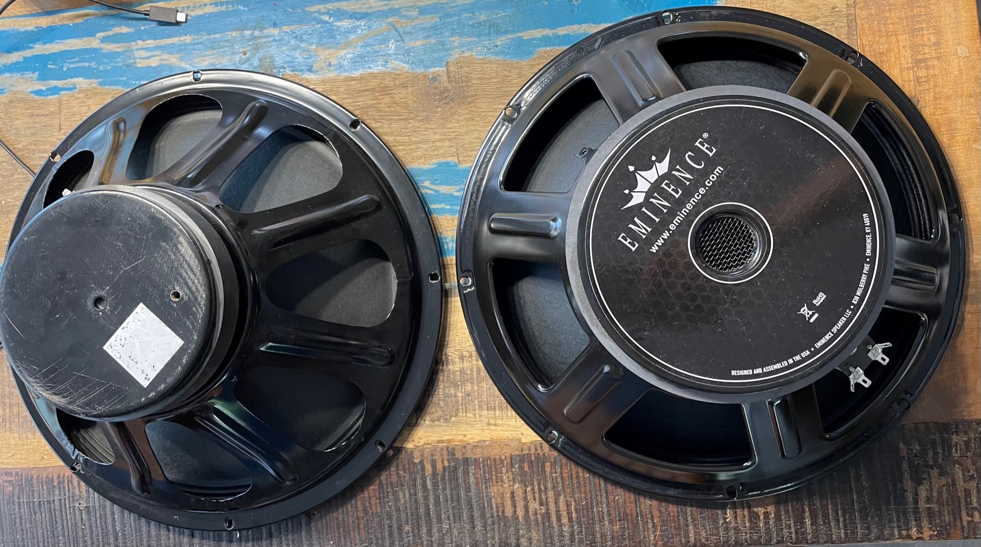

Rok mi to zajęło ale skończyłem ostatni upgrade Lascali polecany na forach Klipsch community.
Czyli wymianę wooferów K33 na amerykańskie:
"Eminence Kappa-15C, 15" bass speaker, 450W RMS, 4ohm, 52Hz-2.3kHz, 33Hz f(s), for all high power bass applications including bass guitar"
I kurde żałuję, że nie zrobiłem tego wcześniej :lol:
Kappy są o wiele cięższe od K33. W przypadku tego ze zdjęcia różnica to 2kg.
Czyli mają większy i mocniejszy magnes, a zatem łatwiej wachlują wielgaśną membraną bo 15" to nie w kij dmuchał :naughty:
Mają też inaczej zawieszoną i wyprofilowaną membranę. Stożek jest bardziej płaski.
Wymiana jest szybka i bezbolesna bo dziura i rozstaw śrub pasuje idealnie. Nie wiem czy to jakiś standard czy też przez to że Eminence produkowało głośniki dla Klipscha.
Efekt jest fantastyczny: lepsza dynamika, czysty krótki i fakturowany bas, energia, kapitalne wejścia perkusji, spektakularnie grają gitary... Niby wg speka nie schodzi bardzo nisko ale mnie to co słyszę w zupełności wystarcza. Mniej hałasu a więcej muzyki.
Jakby ktoś w przyszłości tu zaglądał i się zastanawiał jak ja nad wymianką to pełna rekomendacja tego głośnika Eminence ode mnie.
Jest moc i precyzja.

Myszor pisze: ↑
20 lip 2022, 14:35
Na 99% ten który wyjąłeś jest produkcji Emminence.

Bacek pisze: ↑
20 lip 2022, 15:18
A nie oznaczli ich wtedy literką E ? Znaczy K-33E ?
Bacek
Posty: 4420
Lokalizacja: Poznań
#1137
Post autor: Bacek »
Te z kwadratowym magnesem tak, potem już różnie. Numerek który masz z tyłu membrany to numerek od Eminnence.

Wymiana przetwornika w kolumnie to też nie jest takie "hop siup" bo pasuje rozmiarem. Przy zwrotnicy pasywnej jednak przebieg impedancji i fazy trzeba uwzględnić i pare parametrów TS też nie będzie bez znaczenia. Podobnie jest w tym przypadku i przy tak drogim projekcie dobrze byłoby sie do tego przyłożyć. Oczywiście nie twierdzę, że tego nie zrobiono na forum klipsia ale kierowanie sie rzeczami takimi większy magnes i lepiej kontroluje dużą membranę to trochę nieporozumienie. Warto zwrócić uwagę, że dla basowego oprócz klaksonu jest jednak obudowa zamknięta, która nie przepada za zbyt mocnym napędem i ciężkimi membranami. Sam klakson jaki jest, taki pozostanie bo próba zejścia kilku hz w dół skończy się dynamicznym wzrostem wielkości budy, więc nie ma co tu dyskutować ale wewnętrzna zamknięta buda będzie premiować przetworniki o określonych parametrach TS w tym trochę wyższym QTS i wyższym strojeniem obudowy - niższego nie ma co szukać bo klakson i tak obetnie bo wielkosciowo taki a nie inny. A tak się złośliwie składa, że obecne trendy i mocne napędy to akurat odwrotny kierunek i w zasadzie oferta dobrych basów do klozeta jest na rynku dzisiaj naprawdę znikoma. Nie wiem na ile na forum klipsia temat rozwalono bo nie mam czasu go prześledzić ale bebesząc tak kosztowne zabawki sprawdziłbym choćby deklaracje producenta co do parametrów TS, zmierzył wielkość obudowy closed i sobie poparzył na qtc układu. Nie wspominając o sprawdzeniu działania pasywnej zwrotnicy jeżeli takowa tam jest.
Ja błądzę gdzieś po środku...
Bacek
Posty: 4420
Lokalizacja: Poznań
#1140
Post autor: Bacek »
