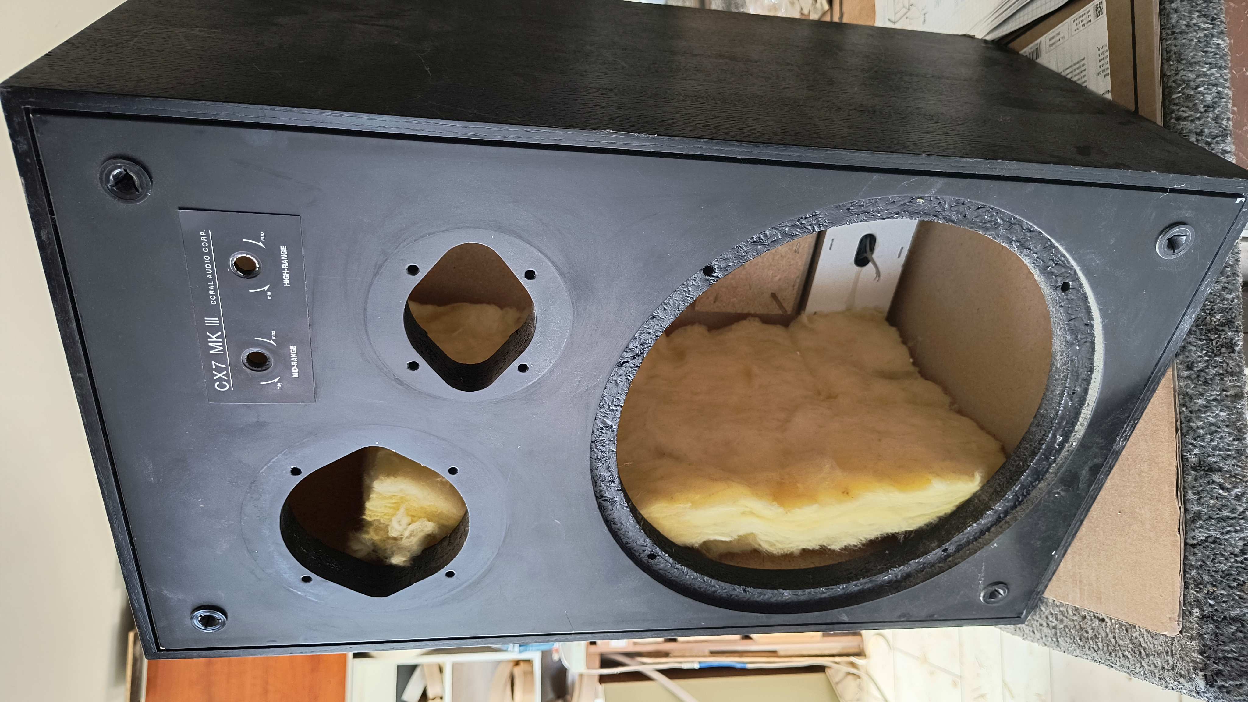

MK III ma wełnę w środku (trochę wyjąłem, jak zwrotkę szarpałem :) , ale też cieniutko.Uszczelek pod głośnikami brak, tak jak w MK II. :(
Kiedyś, to Panie sprzęty robili. :lol: " ..... tак было и так будет всегда". Cięcia, cięcia, gdzie się da. A my rzeźbiarze modyfikujemy fabryczne niedoskonałości,".... lubię tę robotę". ;)
Buda MK III jest fornirowana i lakierowana na czarno, wymiary trochę inne niż MK II, bo z grubszego paździora jest.
Woofer górne zawieszenie ma czarne, a w MK III jest szaro-szare.

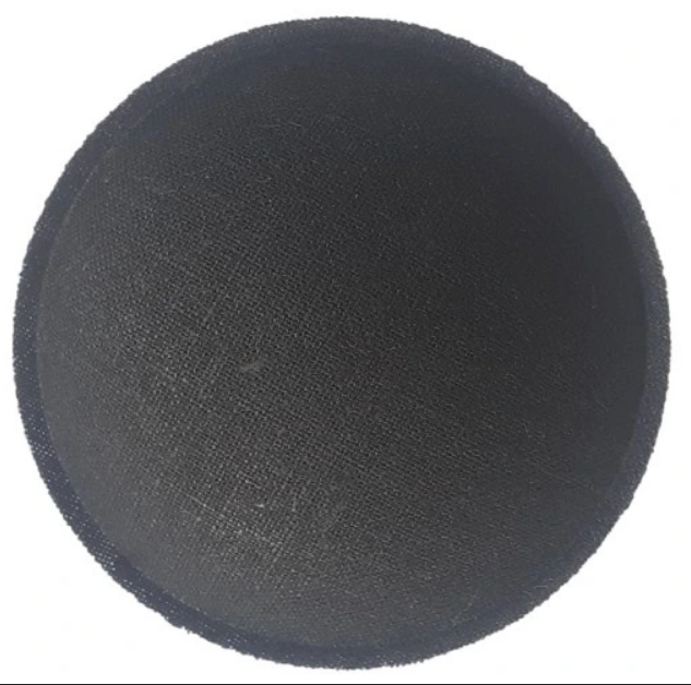

woofery miały zawieszenie tak twarde, że prawie się nie wychylały, w dodatku jeden z nich zatarty
Woofer z uszkodzoną kopułką(dziurawa była) zatarty, bo paprochów nalazło i chyba niemiec w piwnicy przechowywał pod styrtą rupieci, bo zawieszenie stwardło tak krzywo, że tarło. Na szczęscie cewka nie uszkodzona, nie trzeba rozklejać i rzeźbić.
Po SPA
i masażach ;) zawieszenie mięciutkie jak pupa niemowlaka :lol:
Kopułki wymieniłem na tekstylne, podobne do tych:
