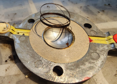

Rozebrałem wczoraj tweetera
i taki suprajs :o , albo inny iberaszung.
Trzeba będzie poszukać jakiegoś w zamian :roll:

Jak się robi takie kuku? Zalane to było i zardzewiało czy jak?
Solidnie rozebrałeś :D
Jak nie znajdziesz idealnego zamiennika to raczej musisz wymienić w obydwu.

Rozkręcasz, otwierasz i masz :D Myślałem, że może na końcówkach upalone :?: Jakbym miał te 40 lat mniej, to bym ogarnął temat i nawijał te cewki. A teraz oczy nie te, ręce nie te.
Bacek pisze:
wczoraj, 09:54
wymienić w obydwu
Wiem, dlatego chcę wymienić na taki sam, HD-1 :)
Opcja jest, zaraz wyjeżdżam do Opola, po całą kolumnę :lol:

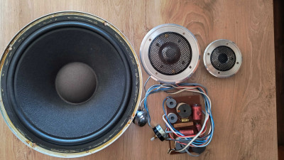

Kupiłem :)

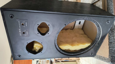

MK III ma wełnę w środku (trochę wyjąłem, jak zwrotkę szarpałem :) , ale też cieniutko.Uszczelek pod głośnikami brak, tak jak w MK II. :(
Kiedyś, to Panie sprzęty robili. :lol: " ..... tак было и так будет всегда". Cięcia, cięcia, gdzie się da. A my rzeźbiarze modyfikujemy fabryczne niedoskonałości,".... lubię tę robotę". ;)
Buda MK III jest fornirowana i lakierowana na czarno, wymiary trochę inne niż MK II, bo z grubszego paździora jest.
Woofer górne zawieszenie ma czarne, a w MK III jest szaro-szare.
