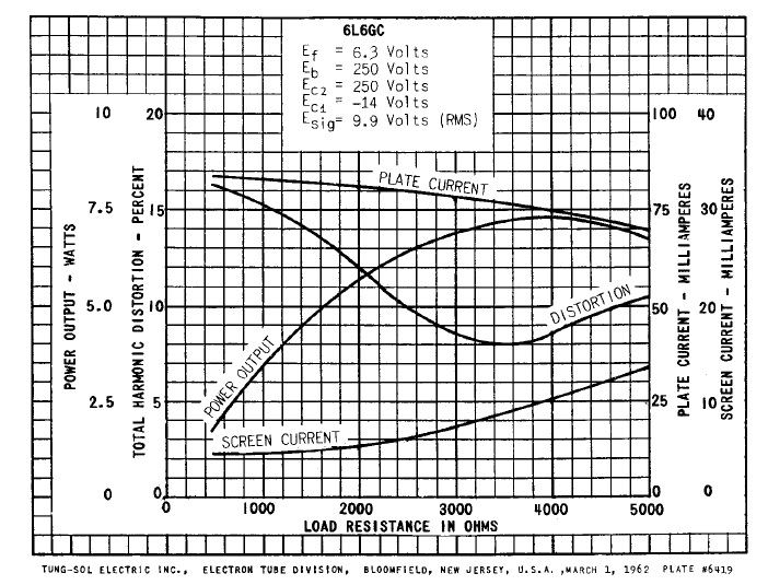

Nie mogę się z tym do końca zgodzić. Typowe układy lampowe mają to do siebie, że stopień końcowy jest stopniem w którym występuje wzmocnienie. Punkty pracy lamp są zależne od obciążenia które widzą z anody. Na to obciążenie składa się w głównej mierze to co dołączymy do zacisków wyjściowych - oczywiście po przetransformowaniu. W kartach charakterystyk lamp są dostępne wykresy przedstawiające moc, zniekształcenia itd. w zależności od obciążenia i układu pracy. Widać pewne optymalne wartości przy których np. występuje najwyższa moc czy najniższe zniekształcenia. Dla tego też w wielu wzmacniaczach z epoki są odczepy wyjściowe na 4,6,8,12,16 omów. by trafić w optimum.
Z powyższego mimo iż w zasadzie można to nie powinno się obciążać wzmacniacza lampowego inną niż zalecana impedancją. Szczególnie jeśli się chce osiągnąć najlepsze parametry.
Tu przykład dla lampy 6L6 Widać minimum zniekształceń w funkcji rezystancji obciążenia. Dla różnych konfiguracji SE,PP,UL, pentoda, trioda, będzie inaczej. Jedne układy zachowają się trochę lepiej inne gorzej, zmienią się dominujące składowe zniekształceń. To już trzeba analizować konkretny model. I nie tyle co bardziej "komfortowo" z wyższą impedancją co mniej optymalnie, mniejsza moc, większe zniekształcenia.

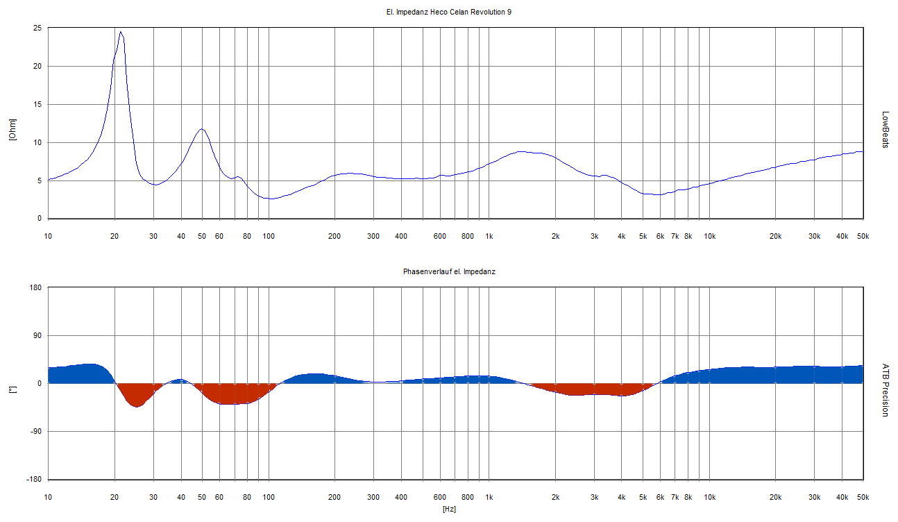

heco celan revolution 9 to konstrukcja 4 ohm z min. na poziomie 3 ohm (wg pomiarów z www.lowbeats.de)

Pamiętaj, że kolumny głośnikowe i ich znamionowa imledancja to tak na prawdę okolice minimum impedancji jakie ma ten zestaw przy pewnych częstotliwościach (patrz wykresy). Znamionowa impedancja czasami lekko odjeżdża od tej faktycznie mierzonej. Jest kilka zestawów glośnikowych, które odjeżdżają w dół od znamionowej impedancji aż wręcz niebezpiecznie dla wzmacniaczy. Tzw "trudne do napędzenia, wymagające..."
To samo ze wzmacniaczami. Czasami są projektowane tak, że w sumie masz napisane min 8ohm a zniosą napędzanie 4ohmowych kolumn. Ja mam na przykład tak skonstruowany wzmacniacz, że jest tak zaprojektowany "pomiędzy". Technicznie układ znosi 4ohm i nic nie zjarasz, ale zasilanie jest tak dobrane, że dużo lepiej gra z 8ohm.
Podsumowując (i bardzo mocno upraszczając): Impedancja znamionowa kolumn równa lub wyższa temu co na wyjsciu wzmacniacza: OK
Impedancja niższa: ogromne ryzyko.
A w przypadku twoich Heco... no to chyba ktoś kto podawał tę impedancję w katalogu ma jakiś układ z serwisami wzmacniaczy. One schodzą w pewnych zakresach do 3 Ohm. To nie jest łatwe dla wzmacniacza. Niektóre wzmacniacze z wyjściami 8Ohm mogą pójść z dymem.
