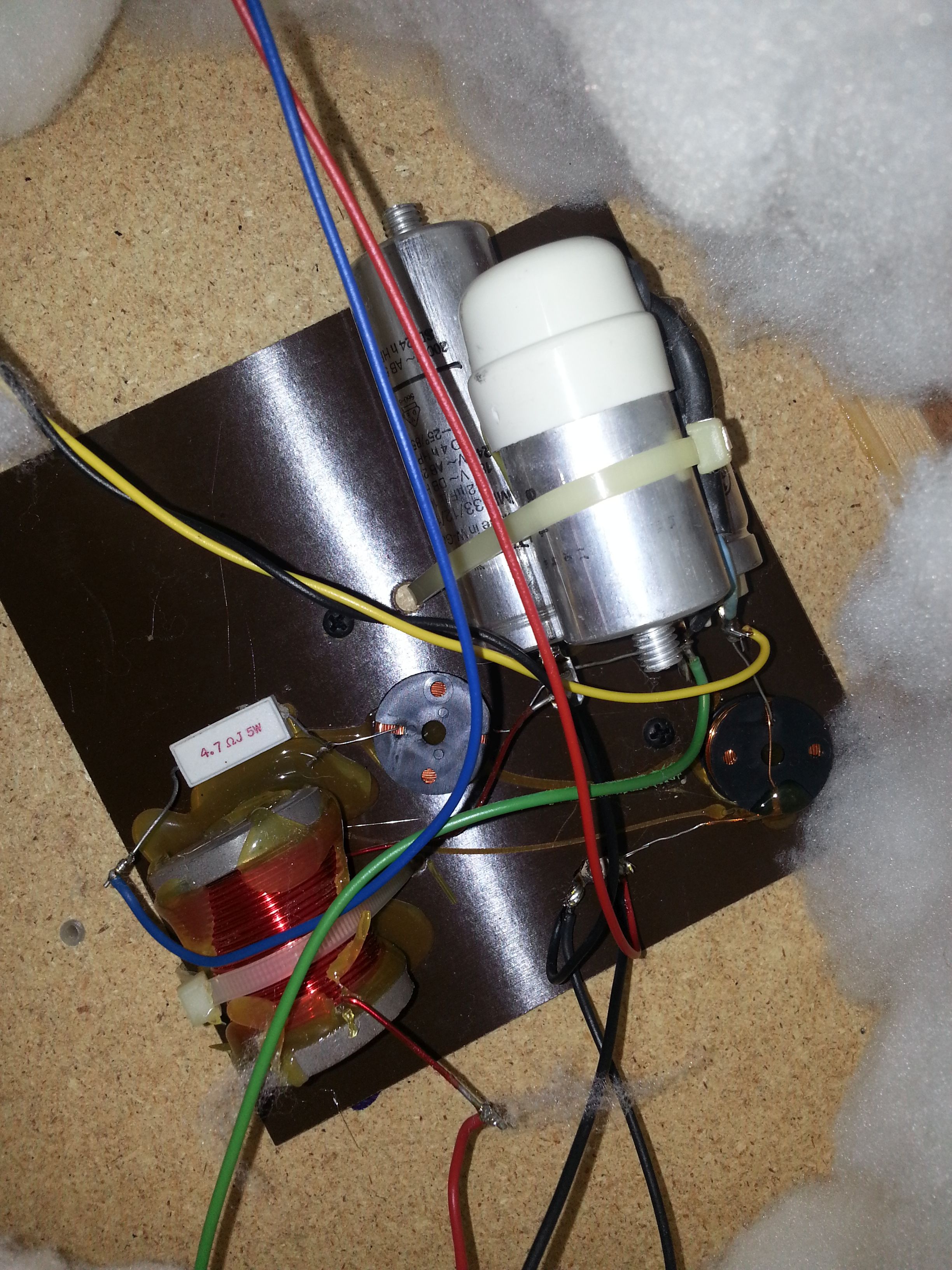

Re: Kolumna nie gra pełnym pasmem
Wygląda na to że są identyczne parami chyba że coś przeoczyłem... Nie wiem czy to ma znaczenie te średniotonowe trochę się kleją jak je delikatnie dotknąć ale nie są mokre czy wilgotne, dodatkową są umieszczone w takiej plastikowej tubie każdy.
A co się klei? To że są w tubach to akurat ok. Rzuć jeszcze okiem czy czasami nie były wymieniane zawieszenia. W niskotonowych powinny być gumy.
A sprawdziłeś czy obydwa średniotonowe grają równo? W tej zwrotnicy nie ma się co zepsuć tak po prawdzie. Nie ma tam wymyślnych filtrów więc tu nie będzie problemu. Rozumiem że wygłuszenie masz oryginalne (wnioskuję po kawałku który idać koło zwrotnicy
Czy próbowałeś inaczej ustawić kolumny? Tzn w innym miejscu? dalej od ściany, wyżej, niżej etc? No i moje najważniejsze pytanie- czy kable masz dobrze podpięte - tj - do - + do + (kolumna wzmacniacz).
Te kolumny powinny grać ok, nie mulą i nie mają w zwyczaju grać konturowo, ale kto wie na co trafiłeś, może to jakiś feler?
Poszukaj schematu zwrotnicy. Sprawdź pojemności kondensatorów bo ktoś je wymienił...
Po kolei - po pierwsze pomierzyłem rezystancję każdego głośnika w obydwóch kolumnach i o ile w głośnikach średniotonowych i niskotonowych jest jak powinno być to w wysokotonowych jest tylko około 2 OHM chyba że mam jakiś lewy miernik - co prawda Chiński
Po drugie każdy z osobna podłączyłem pod wzmacniacz i zagrały raczej ok nie było furkotu itp. Po tych testach wydaję mi się że obydwie średniotonówki grają równo. Kable mam podłączone ok zwracam na to zawsze uwagę.
Natomiast co się klei? Jak dotknę lekko, delikatnie palcem membrany średniotonowca to się lekko klei.
Przepraszam na podstawie czego taki wniosek, pytam bo ciekawy jestem, to jedyne Arcusy jakie miałem i mam więc nie wiem...Poszukaj schematu zwrotnicy. Sprawdź pojemności kondensatorów bo ktoś je wymienił...
Producenci kolumn nie wkładają fabrycznie kondensatorów silnikowych. Nie uważam, że się nie nadają, ale może ktoś przy okazji "dostroił" dźwięk pod swoje upodobania.glomar pisze:Przepraszam na podstawie czego taki wniosek, pytam bo ciekawy jestem, to jedyne Arcusy jakie miałem i mam więc nie wiem...Poszukaj schematu zwrotnicy. Sprawdź pojemności kondensatorów bo ktoś je wymienił...
Może rzeczywiście jest tak jak piszesz z tymi kondensatorami, puki co szukam schematu zwrotki...
Schematu nie znalazłem. Na kilku zdjęciach w sieci są niby zwrotnice z tego modelu jak twierdzi google i wyglądają tak jak moje...
Ale w jednej kolumnie znalazłem ponaklejane kawałki taśmy malarskiej z oznaczeniami + na kabelkach idących ze zwrotnicy na plusy głośników i w niej jest tez zwrotnica zamocowana inaczej niż w pierwszej jakoś tak z boku trochę... Chyba jednak ktoś coś tam kombinował niestety.
