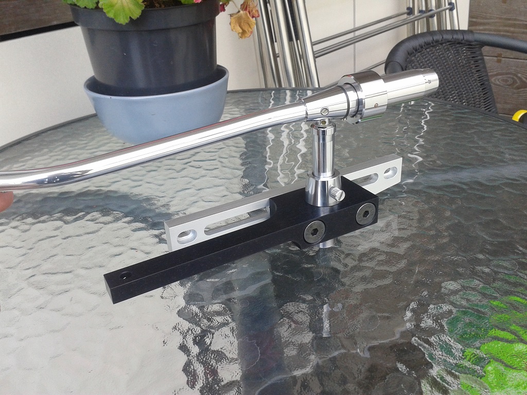

Czy to szczotkowanie czy polerowanie czy jakakolwiek inna obróbka wykańczająca "ubytkowa/ścierna" stopu lekkiego - praktycznie zawsze trzeba ją na koniec zabezpieczyć. Anoduje się, lakieruje, wciera twarde woski, po to aby "żywa warstwa" aluminium nie korodowała. Najłatwiej jest lakierować. Z anodowaniem jest pewien problem zwłaszcza gdy anodujemy na inny kolor niż biały (przezroczysty), np. na czarno. Jeśli nie mamy pewności co do składu chemicznego stopu, to po anodowaniu może okazać się, że są wtrącenia, białe kropeczki. To nic innego jak zawartość minimalnych ilości siarki/krzemu i innych nieporządanych pierwiastków w stopie lekkim, które powoduję, że "anoda" w tym miejscu nie reaguje chemicznie. Takie wtrącenia widać na załączonym zdjeciu na mojej łapie ramienia DiY anodowanej na czarno.
Żółknięcie frontów wzmacniaczy i innych "skrzynek" audio jest najprawdopodobniej skutkiem promieniowania UV. Jedyne co można zrobić, to na nowo zeszlifować warstwę (ale zniszczą się napisy niestety) i polakierować lakierem bezbarwnym - czyli odpada, ewentualnie anodować na biało (przezroczysty).
Jeśli chodzi o "cofnięcie" skutków procesu anodowania, czyli chemiczne (nie mechaniczne ubytkowe) pozbycie się warstewki tlenków, to da się to zrobić, ale firmy niechętnie to robią, zwłaszcza, że ma to zły wpływ na zdrowie pracowników. Generalnie jest to oficjalnie zakazane.
