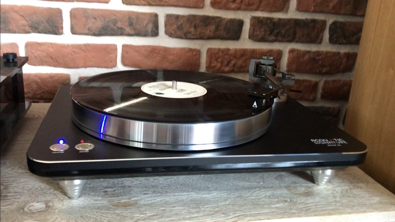

Gramofon Soulines Satie. Zawsze jakoś mnie ujmował wyglądem i jak trafiłem w promocji to się skusiłem. Do tego sklep dorzucił po kosztach ramię Jelco właśnie.
