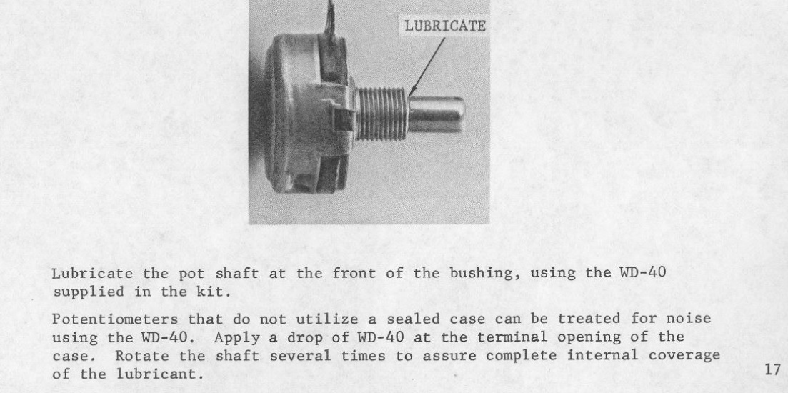

WD40 nie jest aż tak szkodliwe. JA nie używam ale Tektronix zalecał smarowanie do potencjometrów WD40. Zrzut z manuala Lubrication Kit.
Oni raczej wiedzieli jak należy dbać o przełączniki i potencjometry. Kto smaruje ten jedzie ;-)

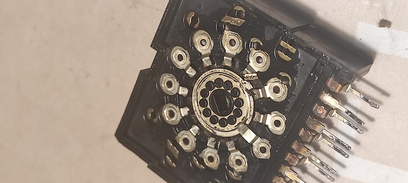

Kto zaś nie smaruje to ma przepiłowane - fota zniszczonego przełącznika żródeł Onkyo Integra 8780. Swoją drogą bardzo fajnie zaprojektowany wzmacniacz oparty na dobrej jakości podzespołach.
