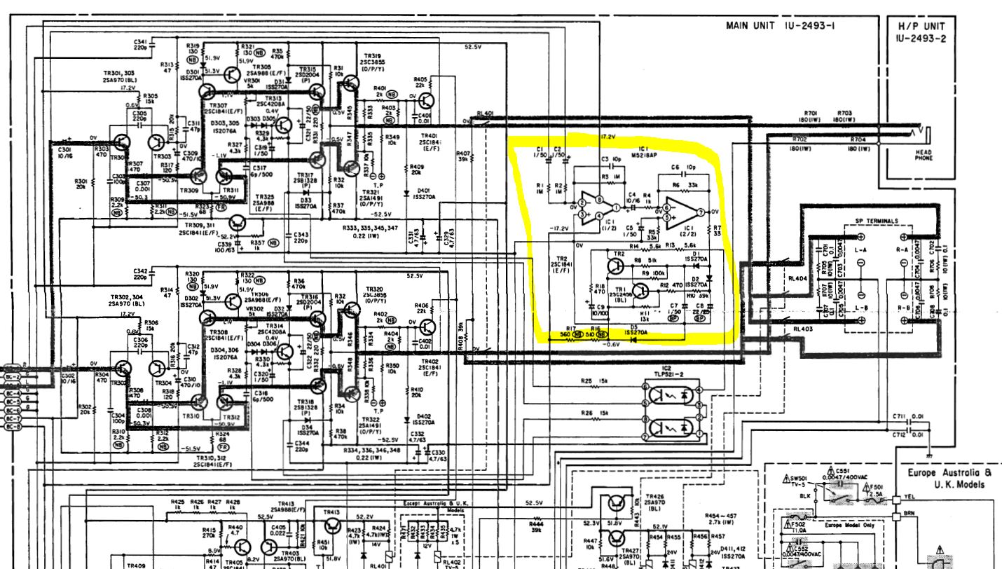

Pytanie do bardziej zaawansowanych hobbystów, umiejących czytać schematy.
Za co odpowiada ten układ zaznaczony na żółto?

Modulator prądu spoczynkowego. IC1/2 sumator sygnałów L P. IC 2/2 Wzmacniacz ok 33x. Jego wyjście po wyprostowaniu szczytowym podawane na TR1 który odtyka się przy niewielkim sygnale powodując przepływ prądu przez transoptor IC2, tenże wymusza zwiększenie prądu spoczynkowego bocznikując R327. Przy dalszym zwiększaniu sygnału sygnału wyjściowego odtyka się TR2 wyłączając TR1 - prąd spoczynkowy przy większej mocy spada. Przy braku sygnału i większej mocy prąd spoczynkowy jest mniejszy. Przy niewielkiej mocy większy. Minimalizowanie zniekształceń skrośnych, coś bliżej klasy A przy jednoczesnym uniknięciu charakterystycznego tejże piecyka na luzie i przy większym łomocie. Tyle mówi moja szklana kula potarta tą niedoskonałą w szczegółach kopią schematu.

Dziękuję bardzo za wyjaśnienie:-) Teraz już wiem, żeby nie ruszać tego opampa. Obstawiałem albo układ zabezpieczenia, albo układ biasu.

Dopiero teraz zauważyłem, że ten fragment który opisałem wyjaśnia wspomniane "New OPTICAL Class A"
Optyka jest bo jest transoptor no i zwiększenie prądu spoczynkowego też. Być może dla niskich poziomów sygnału zahaczamy o pracę w klasie A.
