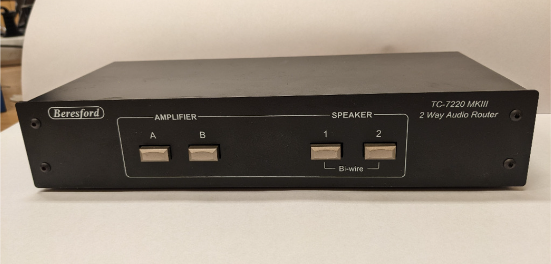

Szukaj Beresford TC-7220 MKIII. Tanio nie jest. Ale swoją funkcję spełnia znakomicie. Sam użytkowałem, działa. Inna sprawa ze zrobienie takiego "cuda" samemu zapewne mocno ograniczy koszty

O Beresford TC-7220 czytałem, biorę go też pod uwagę, ale do kompletu z tym wyżej myślałem o:domibobi pisze: ↑08 maja 2023, 06:52Szukaj Beresford TC-7220 MKIII. Tanio nie jest. Ale swoją funkcję spełnia znakomicie. Sam użytkowałem, działa. Inna sprawa ze zrobienie takiego "cuda" samemu zapewne mocno ograniczy koszty. Ja ostatecznie się pozbyłem zastępując tor kina domowego soundbarem. W kilku przypadkach tv optykiem podłączam sobie pod tor stereo.
https://www.ebay.pl/itm/185450947505?va ... AYEALw_wcB

Ten Dynavox AMP-S Pro (drugi link) według mnie to, to samo co TC7220. Różnica w przełączaniu - przyciski a gałki.

Naprawiałem toto koledze. 4 najzwyklejsze izostaty i 16 gniazd głośnikowych za prawie 700zł

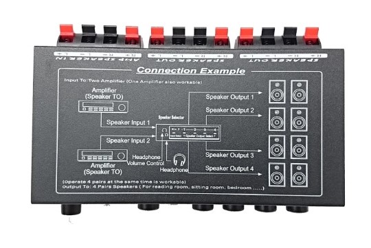

Tu są jakieś wynalazki, 3 rodzaje, 2 wzmacniacze i 4 kolumny. Czy to się nadaje i jak z wykonaniem to już forumowi fachowcy niech podpowiedzą.
https://pl.aliexpress.com/item/10050050 ... pt=glo2pol

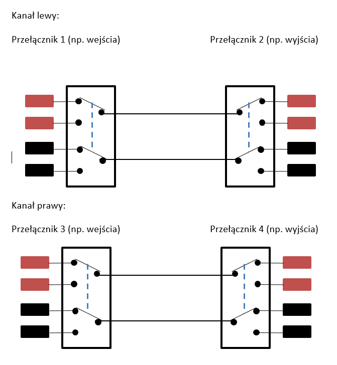

Wystarczą 4 takie przełączniki
https://allegro.pl/oferta/przelacznik-k ... 7262550826
Albo dwa 4. drogowe ale na szybko nie znalazłem, choć wydaje mi się, że są.
Do tego 8 gniazd głośnikowych. Nawet nie trzeba niczego lutować.

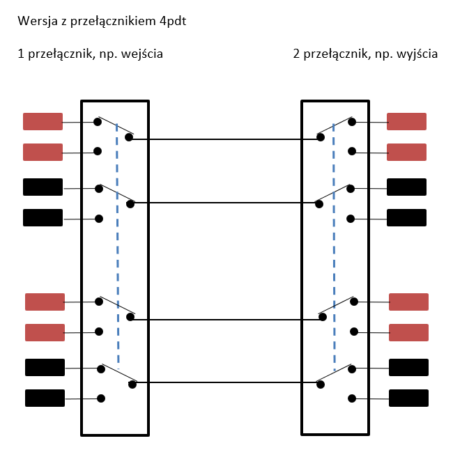

Nie do końca pasuje. To układ 2 wzmaki i 1 para kolumn.domibobi pisze: ↑08 maja 2023, 15:34Instrukcja:
http://audio-room.net/podlaczamy-2-wzma ... czykolumn/
Tutaj trzeba 2 przełączniki 4pdt albo 4 przełączniki 2pdt.
wyglądałoby to tak: Jak widać nie ma w tym żadnej elektroniki.
