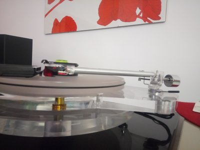

Ramię delikatnie nie haczy?
Przy ustawianiu ramienia GÓRA DÓŁ za pomocą tej śrubki którą widać na zdjęciu w pewnym momencie igła przestała przeskakiwac, ale nie wiem na jakiej wysokości ma być ustawione.

Przy różnych ustawieniach wysokości ramienia wartość nacisku igły się zmienia.
Winda zjeżdża do samego dołu.

Ustaw tak aby ramię było równoległe do płyty w czasie odtwarzania ...Komarowski123 pisze: ↑20 sty 2018, 10:36Przy ustawianiu ramienia GÓRA DÓŁ za pomocą tej śrubki którą widać na zdjęciu w pewnym momencie igła przestała przeskakiwac, ale nie wiem na jakiej wysokości ma być ustawione.
Nacisk ustawiasz po regulacji wysokości ramienia ...Komarowski123 pisze: ↑20 sty 2018, 10:42Przy różnych ustawieniach wysokości ramienia wartość nacisku igły się zmienia.
W którym miejscu płyt przeskakuje?
Jeśli w podobnym to ramię może od wewnątrz haczyć np. o kabelki wkładki lub inny element gramofonu ...

Re: Roksan radius 5 Problem z ustawieniami.
Sprawdź czy winda zjeżdża do samego dołu, jeżeli nie to może być przyczyną przeskakiwania igły.
Coś namieszalem z wysokością ramienia i windy.
Jak widać na zdjęciu można regulować całym ramieniem oraz windą zacząłem ustawiać góra dół i teraz nie wiem jak mam wrócić do poprawnych ustawień.

Wypoziomowanie sprawdzałeś na talerzu? Zobacz czy kable nie zaczepiaj gdzieś.

Talerz wypoziomowany.

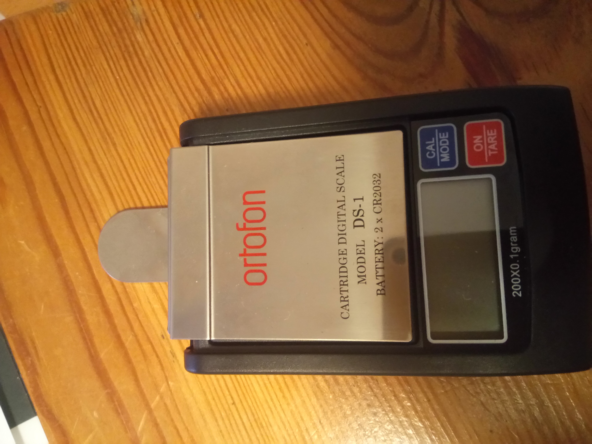

Który model? Mechaniczna? DS1? DS3?Komarowski123 pisze: ↑20 sty 2018, 10:17Posiadam profesjonalną wagę do wyważenie firmy ortofon i wcześniej działla bez zarzutu.
Przypuszczam że źle ważysz.Komarowski123 pisze: ↑20 sty 2018, 10:17Problem polega na tym, że w momencie ustawienia odpowiedniej wagi igła i tak przeskakuje i odsłuch wypada słabo.
Jaka wkładka?
Nie poddawaj się, ale przypuszczam że to Twój pierwszy poważny gramofon?
Tak to właśnie potem jest jak się nie wie "co jest czym", a kupuje się poważny sprzęt
Tak czy siak, może olej wagę póki co? Hm... chociaż nie, po zdjęciu widać że przeciwwaga nie ma podziałki (tak mi się wydaje), więc bez wagi nie ma szans.
Jak powiesz nam jakiej konkretnie wagi używasz to powiemy jak powinieneś jej używać żeby było OK.
Wcześniej miałem 1210mk2 technics.
Wkładkę mam ortofon 2m red
Przesyłam też zdjęcie wagi.
Waga pozyczona, ale działała

- Posty: 45478
OK, czyli masz DS1. Jeśli kładziesz ją bezpośrednio na talerz to niestety nie jest to wysokość odpowiadająca płycie położonej na talerzu.
Spróbuj ważyć przy zdjętym talerzu, albo połóż płytę na talerz i zrób sobie z czegoś podstawkę przy talerzu tak by wysokość podstawy blaszki do ważenia była taka sama.
Ewentualnie po prostu zwiększ nieco nacisk (o 0.5g, względem tego jak normalnie ważysz) i sprawdź efekt

Możesz jeszcze ew. zrobić foto jak masz igłę na wadze to zobaczymy czy ramię jest za wysoko czy za nisko itd.

Komarowski123
- Posty: 8
- Rejestracja: 20 sty 2018, 09:55
Tak wygląda ramię na wadze.
