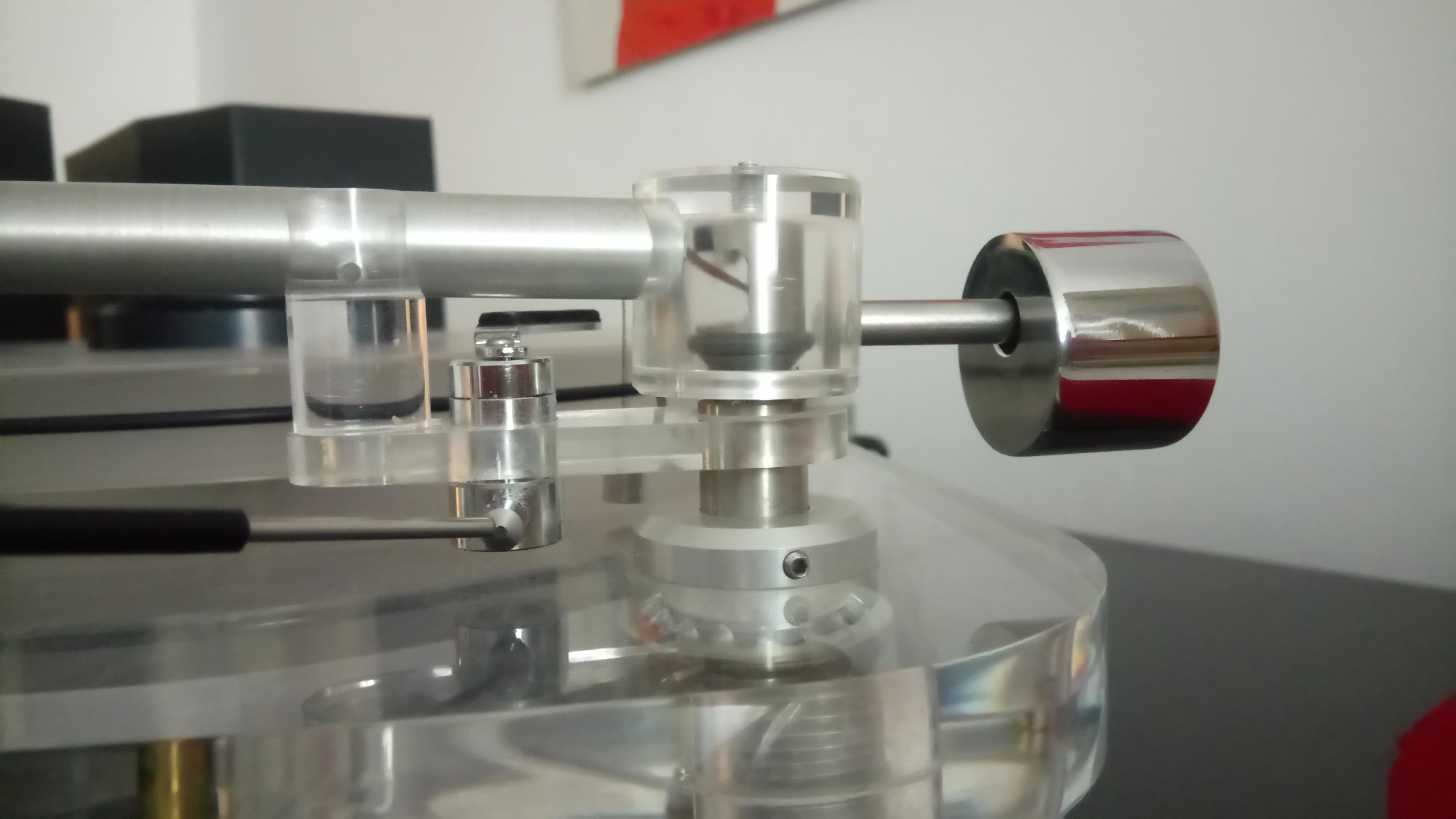

Przy ustawianiu ramienia GÓRA DÓŁ za pomocą tej śrubki którą widać na zdjęciu w pewnym momencie igła przestała przeskakiwac, ale nie wiem na jakiej wysokości ma być ustawione.

Ustaw tak aby ramię było równoległe do płyty w czasie odtwarzania ...Komarowski123 pisze: ↑20 sty 2018, 10:36Przy ustawianiu ramienia GÓRA DÓŁ za pomocą tej śrubki którą widać na zdjęciu w pewnym momencie igła przestała przeskakiwac, ale nie wiem na jakiej wysokości ma być ustawione.
Nacisk ustawiasz po regulacji wysokości ramienia ...Komarowski123 pisze: ↑20 sty 2018, 10:42Przy różnych ustawieniach wysokości ramienia wartość nacisku igły się zmienia.

Coś namieszalem z wysokością ramienia i windy.
Jak widać na zdjęciu można regulować całym ramieniem oraz windą zacząłem ustawiać góra dół i teraz nie wiem jak mam wrócić do poprawnych ustawień.
Może tutaj będzie jakaś wskazówka
Ja niestety nie rozumiem ani słowa.

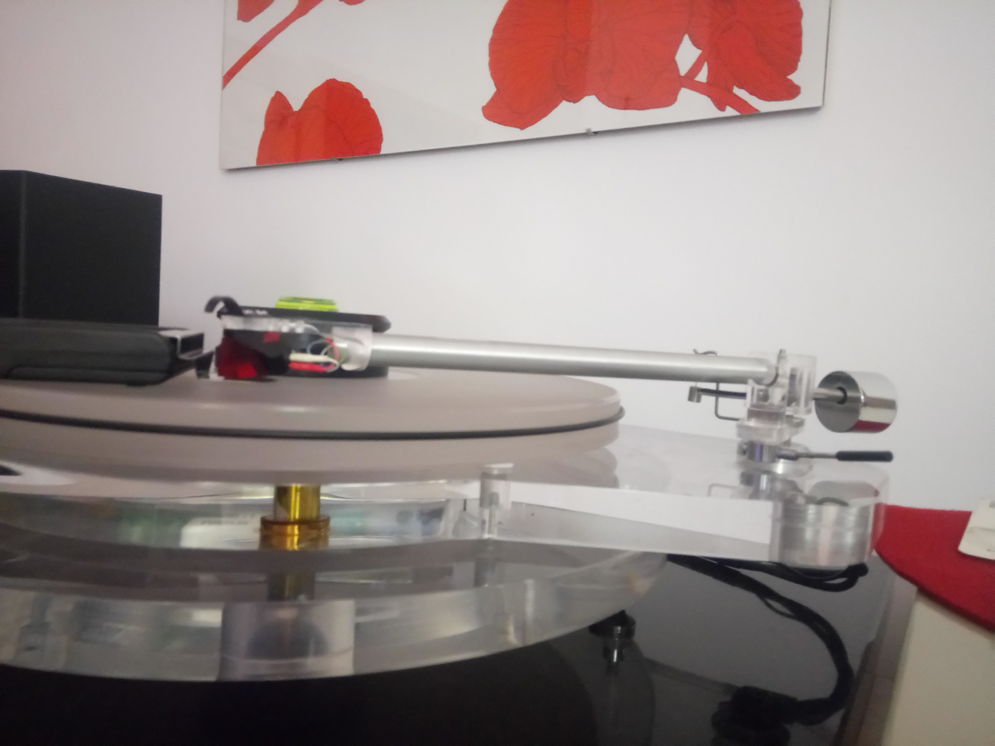

OK, czyli masz DS1. Jeśli kładziesz ją bezpośrednio na talerz to niestety nie jest to wysokość odpowiadająca płycie położonej na talerzu.
Spróbuj ważyć przy zdjętym talerzu, albo połóż płytę na talerz i zrób sobie z czegoś podstawkę przy talerzu tak by wysokość podstawy blaszki do ważenia była taka sama.
Ewentualnie po prostu zwiększ nieco nacisk (o 0.5g, względem tego jak normalnie ważysz) i sprawdź efekt
Zastanawiałbym się w sumie czy ta zmiana gramofonu to w ogóle był mądry ruch, no ale już po ptakach.
Możesz jeszcze ew. zrobić foto jak masz igłę na wadze to zobaczymy czy ramię jest za wysoko czy za nisko itd.

- Posty: 8
- Rejestracja: 20 sty 2018, 09:55
Re: Roksan radius 5 Problem z ustawieniami.
Tak wygląda ramię na wadze.
Mogę komuś wysłać filmik jak mi to przeskakuje.
