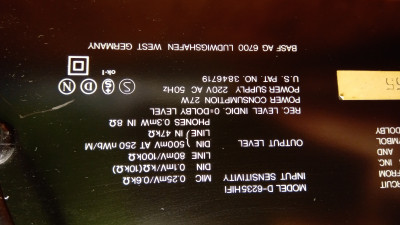

Fajna rzecz taka przejściówka, tylko co z poziomem sygnału, wydaje mi się, że sygnał w urządzeniach wykorzystujących gniazda din był niższy.

BRob pisze: ↑
23 sty 2022, 17:15
Masz jakieś źródło na to info?

amrowek pisze: ↑
23 sty 2022, 19:30
starsonic SE9000
można prosić o fotki z wnętrza wzmacniacza - dla potomnych (jak są) 8-),
BRob pisze: ↑
23 sty 2022, 17:15
Poziom sygnalu jest taki sam i na DIN i na cinch, omyłkowo coś gdzieś kiedyś innego odczytałeś - pewnie mic , tape lub phono , były takie gniazda DIN łącznie z RCA , chyba, że chodziło ci o stosunek sygnału do szumu ... ;)

#8844
Post autor: BRob »
Wojtek pisze: ↑
23 sty 2022, 22:51
BRob pisze: ↑
23 sty 2022, 17:15
Gdzieś czytałem, że aby podłączyć do starego wzmacniacza z wejściami din np. odtwarzacz CD, trzeba zastosować rezystory obniżające napięcie źródła.
Opis na moim magnetofonie teoretycznie to potwierdza.

pawelgrab
Posty: 1643
#8846
Post autor: pawelgrab »
BRob pisze: ↑
24 sty 2022, 23:09
Gdzieś czytałem
BRob pisze: ↑
24 sty 2022, 23:09
mylisz Kolego pojęcia, zresztą nie wiadomo co masz teraz na myśli, bo jeżeli piszesz o o impedancji wyjściowej magnetofonu to jest nic innego (m.in) jak informacja o wydajności prądowej źródła, która nie ma nic wspólnego z rodzajem wtyczki czy gniazda DIN, RCA, XLR - jest to standardowe wyjście kanału: 500mV(0dB) z optymalną impedancją obciążenia powyżej 47 kΩ.... nie ważne :think:

pawelgrab
Posty: 1643
#8848
BRob pisze: ↑
25 sty 2022, 16:03
Ok,
dlatego Kolego pisałem, że :
pawelgrab pisze: ↑
24 sty 2022, 12:07
najprawdopodobniej były to (występujące równocześnie) gniazda wzmacniacza do pętli magnetofonowej DIN i RCA, wówczas poziom sygnału w gnieździe DIN jest inny niż w gnieździe cinch tzn. mniejszy taki był standart DIN, inaczej jeżeli łączysz DIN magnetofonu z RCA wzmacniacza (a nie DIN) to potrzebny jest dzielnik napięcia bo sygnał z RCA jest za duży - czyli np. stały rezystor lub regulowany potencjometr, natomiast gdy łączysz DIN-DIN, RCA-RCA poziomy będą zgodne 8-)

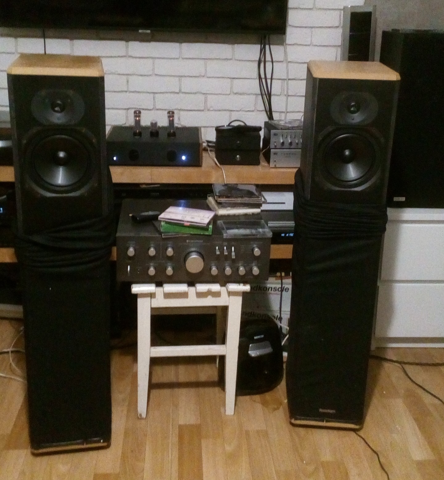

Latro
Posty: 2063
Gramofon: Technics SL1300
#8850
Post autor: Latro »
Kinowe z kinowym basem Paradigm Export BP
Potrzebują trochę troski, nowej okleiny na górze i dole, spróbuję też wysiagnac kopułki.
Szukałem kolumn do rapu i muz elektronicznej i w końcu (czyli pewnie na jakiś czas) znalazłem. Miałem Jbl L6000
I JmLab Focal Chorus 816s i te nie zdały egzaminu. Paradigm mają wręcz subwooferowy bas, mocny, sprężysty, wybrzmiewający, a przy tym wszystkim wysokie i średnie są bardzo przyjemne dla ucha i dużo się tam dzieje. Najlepiej zgrały się z lampą i Aiwą P i C22, a najgorzej z Kenwoodem KA 701, który z kolei bardzo polubił się z Coralami🤔
Przepraszam za kolejne kiepskie zdjęcie 😁 i za te białe diody w lampie, ale to akurat wina Marka :morda:
