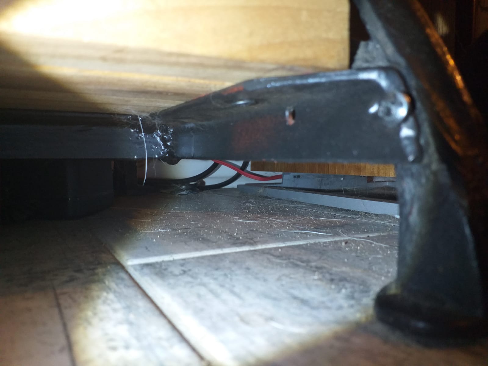

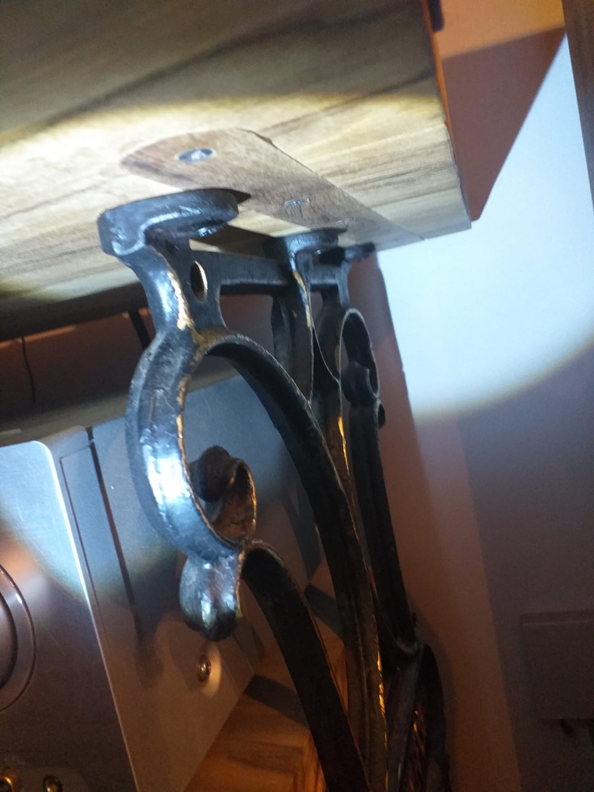

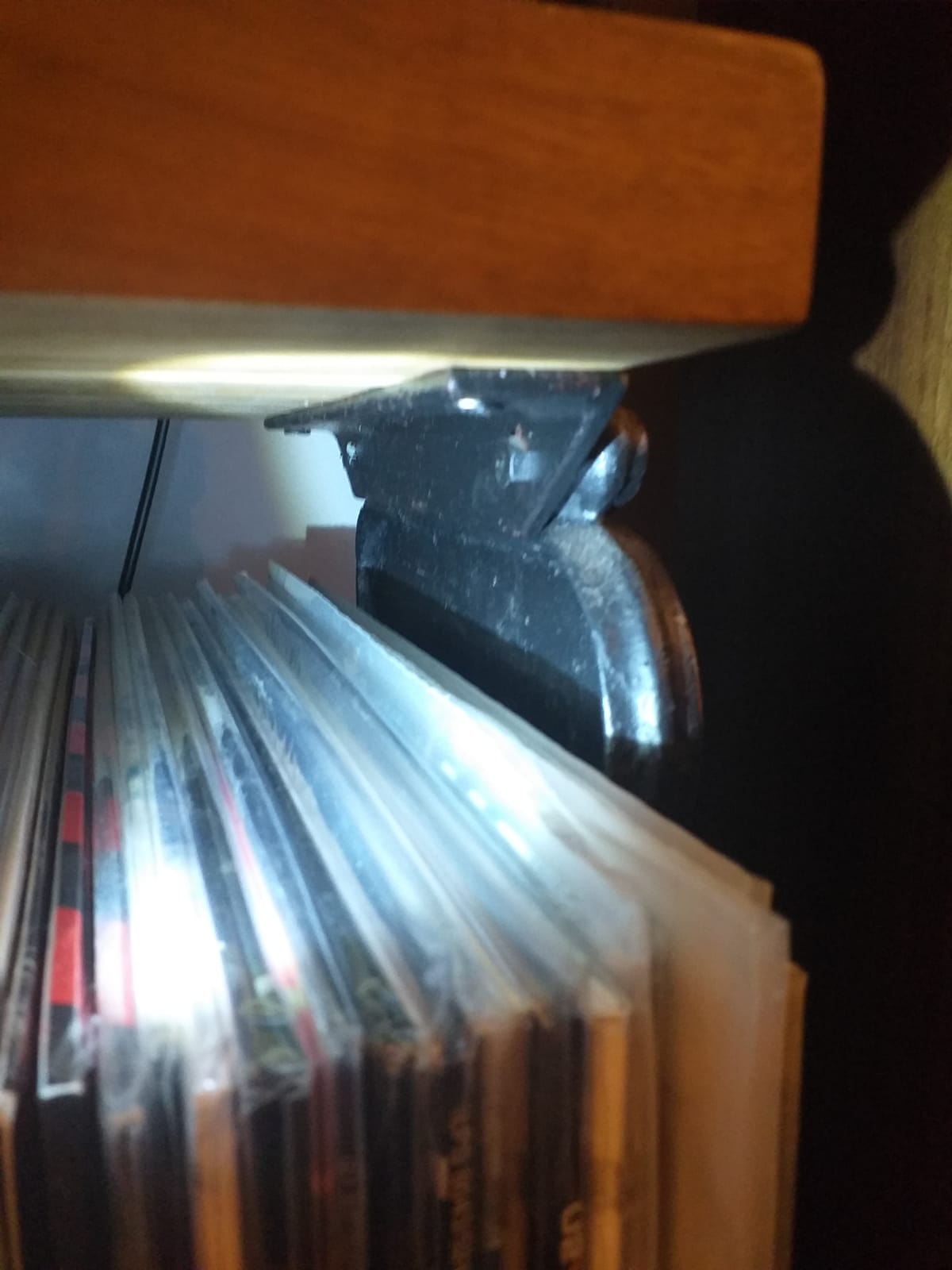

Czy srodkowa polka jest jakos zamocowana specjalnie? Jak to jest zrobione?moglbys przybliżyć?
- MacPhisto
- Posty: 1822
- Gramofon: Victor QL-A7
Górna jest zamontowana do fabrycznych uchwytów. Dolne półki wstawione kątowniki tak jak na foto. Najniższa półka ma po długośći wspawanay kątownik, bo jednak trochę winyle mają wagi. Proste jak konstrukcja cepa

I to wszystko stolarz robił? Rozumiem ze nie z okolic Warszawy?MacPhisto pisze: ↑15 sty 2022, 16:27Górna jest zamontowana do fabrycznych uchwytów. Dolne półki wstawione kątowniki tak jak na foto. Najniższa półka ma po długośći wspawanay kątownik, bo jednak trochę winyle mają wagi. Proste jak konstrukcja cepa![]()

Super, dzieki za namiar! Nogi od maszyny juz ogarnąlem, okazalo się ze tesciowie maja na działceMacPhisto pisze: ↑15 sty 2022, 18:14Blaty znaojomy żony robił ,,Fabryka Trocin,,

Tylko to żeliwo, więc ktoś musi ostrożnie się z tym obchodzić. Żeliwo lubi strzelić

Ale kątowniki są stalowe? Bede pytal na forum , moze ktos ogarnia takie spawanie bo dla mnie to kompletnie nieznany temat. Ale to pewnie na wiosne jak juz przywioze te nogi i znajde takie kątowniki. Dobrze ze dałeś zdjecia to bedzie podpowiedz.

Tak kątowniki stalowe i śrubami złapane do nóg. Tylko żeliwo jest kruche więc trzeba być delikatnym przy wierceniu.
