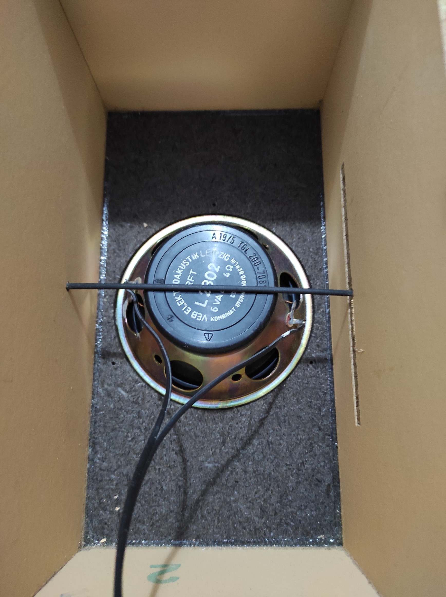

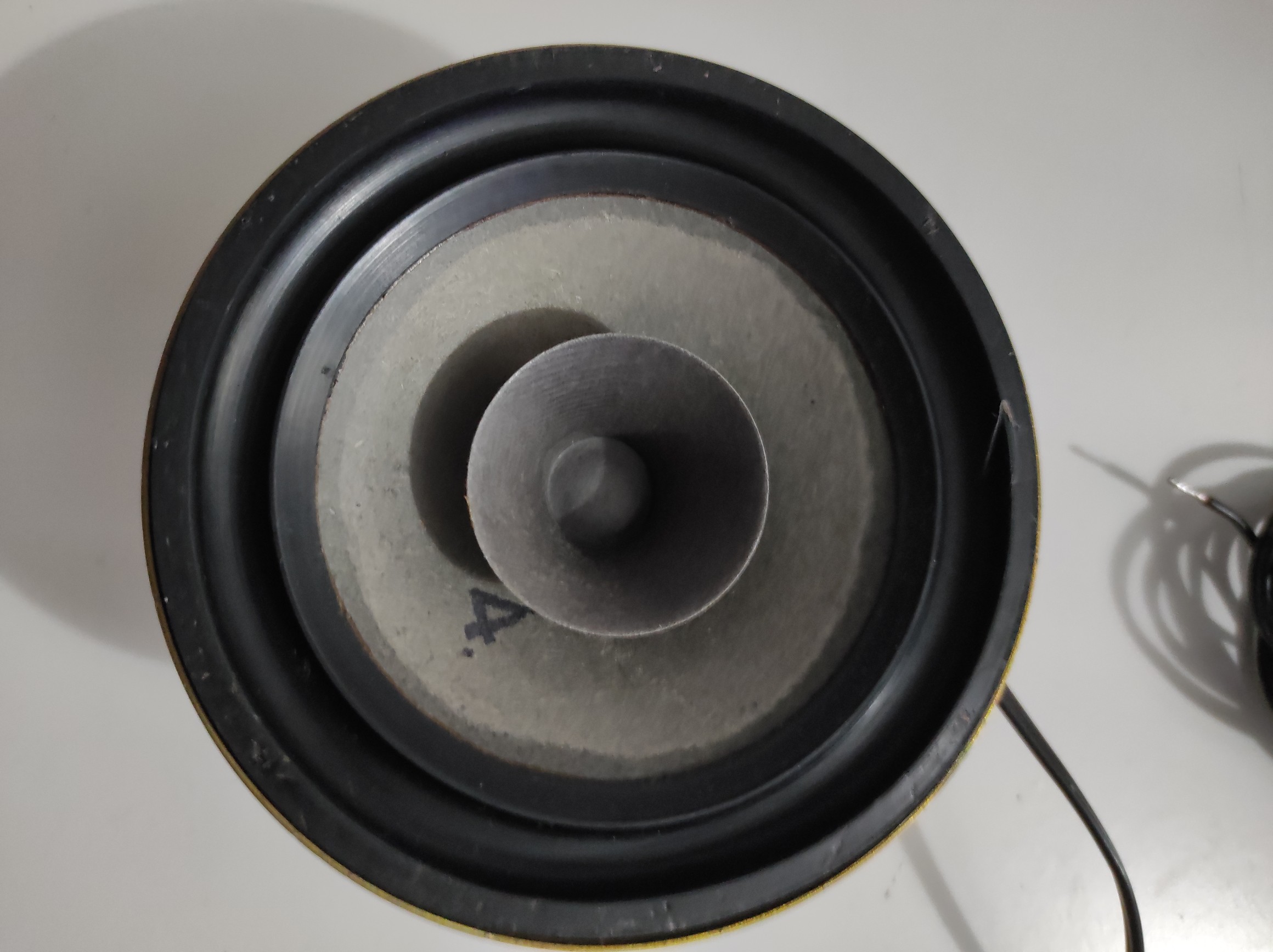

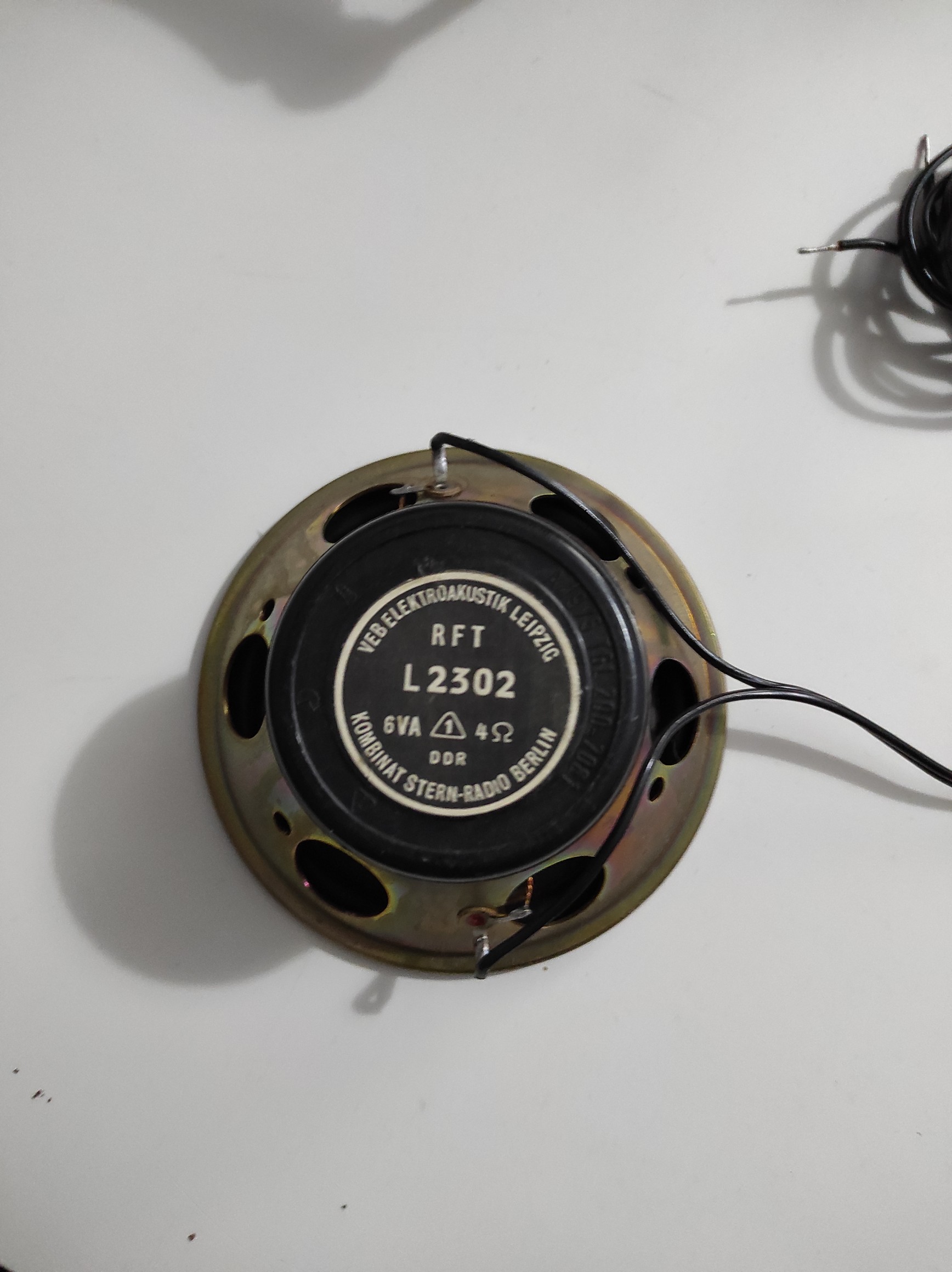

Z racji że posiadam lampę Misse zachciało mi się spróbować jak zagra z kolumnami szerokopasmowymi. Trafiła się oferta z ciekawym głośnikiem RFT L2302 to kupiłem
. Najwyżej strata będzie niewielka. I muszę powiedzieć że bardzo przyjemne granie się zrobiło. Fajna średnica i dołu też nie brakuje. Na wieczorne plumkanie do gramofonu z lampką pierwsza klasa

- amrowek
- Posty: 8743
kukiz
a juz myślaem że na samym głośniku grasz bez skrzynki

- kukiz 30
- Posty: 2172
- Lokalizacja: dolnośląskie
Tu dorzucam próbkę jak grają. Całkiem nieźle jak na takie maleństwakukiz 30 pisze: ↑22 wrz 2021, 18:15Z racji że posiadam lampę Misse zachciało mi się spróbować jak zagra z kolumnami szerokopasmowymi. Trafiła się oferta z ciekawym głośnikiem RFT L2302 to kupiłem. Najwyżej strata będzie niewielka. I muszę powiedzieć że bardzo przyjemne granie się zrobiło. Fajna średnica i dołu też nie brakuje. Na wieczorne plumkanie do gramofonu z lampką pierwsza klasa
