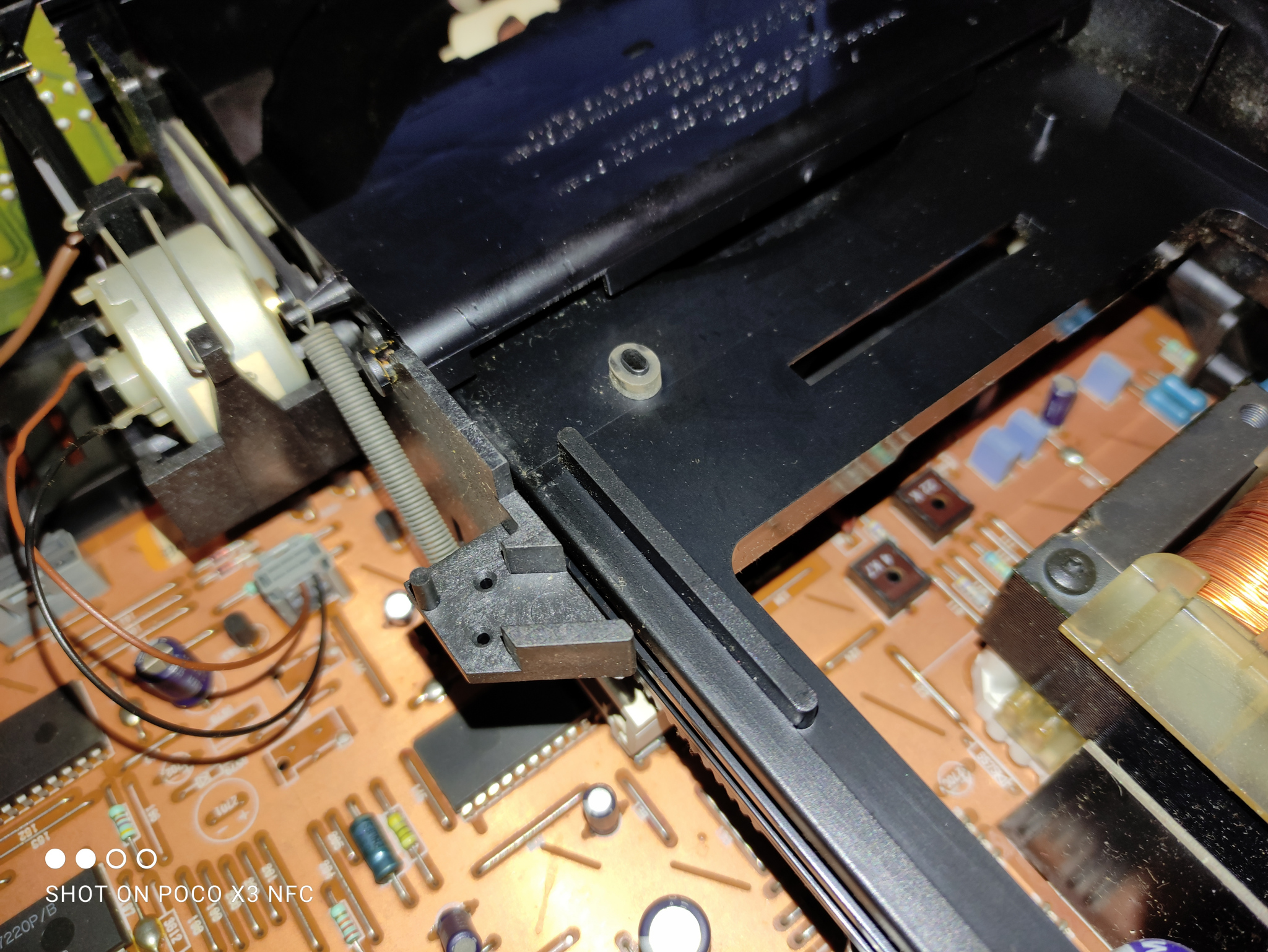

Nie miałem wcześniej czasu, rozbebeszyłem tylko malucha, pokiwałem głową nad ujrzaną masakrą, grzecznie zebrałem do woreczka i do piwnicy ;) Dziś od rana walka, w której kierowałem się niezawodnymi radami mojej Cornishki:
Pierwszy raz de facto otwierałem cd-ka, więc dość ciekawe doświadczenie. Oczywiście zapomniałem zrobić zdjęcie na początku :D Po wysiłkach, jakoś to posklejałem i, o dziwo, tacka zaczęła grzecznie wyjeżdżać i wjeżdżać :)
Postawiłem więc dumnie moje dzieło i dawaj zapuszczać płytki!
Niestety, po kilku przesłuchanych utworach zaczęło coś przeskakiwać, nawet na near mintach :( :( :( Trzeszczy jak Poor winylowy i przeskakuje, albo z kolei dwa czy trzy kawałki przejdą bez problemu. Jak gra, to gra bardzo ładnie, bez porównania z Pioneerem z podpisu. Trochę mi humor siadł, przyznaję.....
Jakaś rada w ramach DIY? No bo wycieczka do serwisu zapewne przekroczy wartość tego Grundiga.

Na elektrodzie znalazłem takie sugestie (generalne, nie dla tego konkretnego modelu):
"Płyta jest odczytywana, ale w nagraniu występują przerwy, nagranie przeskakuje po kilka sekund do przodu lub do tyłu. Recepta - jeśli występuje to nawet na idealnie gładkich płytach - sprawdzić silnik przesuwu karetki, jego zębatkę (lubi czasem pęknąć) i czystość sanek - przy wyłączonym zasilaniu powinno się bez trudu dać przesunąć sanki z laserem ręcznie pokręcając zębatką. Nie może być wyczuwane żadne zacięcie! Ruch powinien być płynny.
Jeśli wada występuje na płytach "dotkniętych zębem czasu" - porysowanych, a przedtem z czytaniem takich płyt problemu nie było - sprawdzić luz poprzeczny na osi silnika napędu płyty - jeśli luzu nie wyczuje się: Wymienić laser na nowy. "
Rozbiorę drania jeszcze raz :twisted:
Daję link do całości, sporo porad naprawczych: https://www.elektroda.pl/rtvforum/topic1620437.html

Jednak chyba nie :lol: :lol: :lol: Przepraszam, że wątek naprawczy akurat tu, ale chyba się udało :dance:
U góry widać sprężynę, która przyciska ten plastik do płyty.
Już jak go rozbierałem, zastanowiło mnie czy symetrycznie nie powinno być takiej samej z drugiej strony tej klapki? Zaczepy są....Nawet szukałem, czy gdzieś nie spadła pod płytki drukowane, ale nie znalazłem. Może miała być tylko jedna sprężyna? Przestałem się zastanawiać...aż do teraz :)
Coś mnie tknęło, żeby spróbować czy aby jednak nie powinno być napięcie symetrycznie przyłożone do płyty? Przewaliłem chałupę, ale sprężynki z długopisów niezbyt się nadają. No, to założyłem....czarną gumkę typu "recepturka".
Chyba za mocno dociska, bo trzeba leciutko pomóc szufladzie się otworzyć, ale....nic nie przeskakuje, nic nie trzeszczy, gra jak złoto :violin:
@kukiz 30 - jeszcze raz dzięki :clap: :clap: :clap:
metallsnow
Posty: 1601
Gramofon: Wega 301P
#7959
Post autor: metallsnow »
Z ciekawości rozkręciłem swojego Filipka 380, bo tam siedzi ten sam napęd. Jest tylko jedna sprężynka, ta od strony silnika. A czyta wszystko :D
Quarter
Posty: 952
Gramofon: Thorens TD-125
#7960
Post autor: Quarter »
metallsnow pisze: ↑
20 mar 2021, 15:22
Możliwe jest to, że ta jedna u mnie jest po prostu....zbyt słaba (rozciągnięta) :) W każdym razie leci już 3 płyta i jest miodzio :violin: Ale ciekawe, bo tam są ewidentne zaczepy po drugiej stronie - tam, gdzie założyłem gumkę.
metallsnow
Posty: 1601
Gramofon: Wega 301P
#7961
No pewnie że są :D Tylko że puste ;)
kukiz 30
Posty: 2179
Lokalizacja: dolnośląskie
#7962
Post autor: kukiz 30 »
Cieszę :clap: Elegancko. Były dwie sprężynki na bank. Niech gra jak najdłużej.

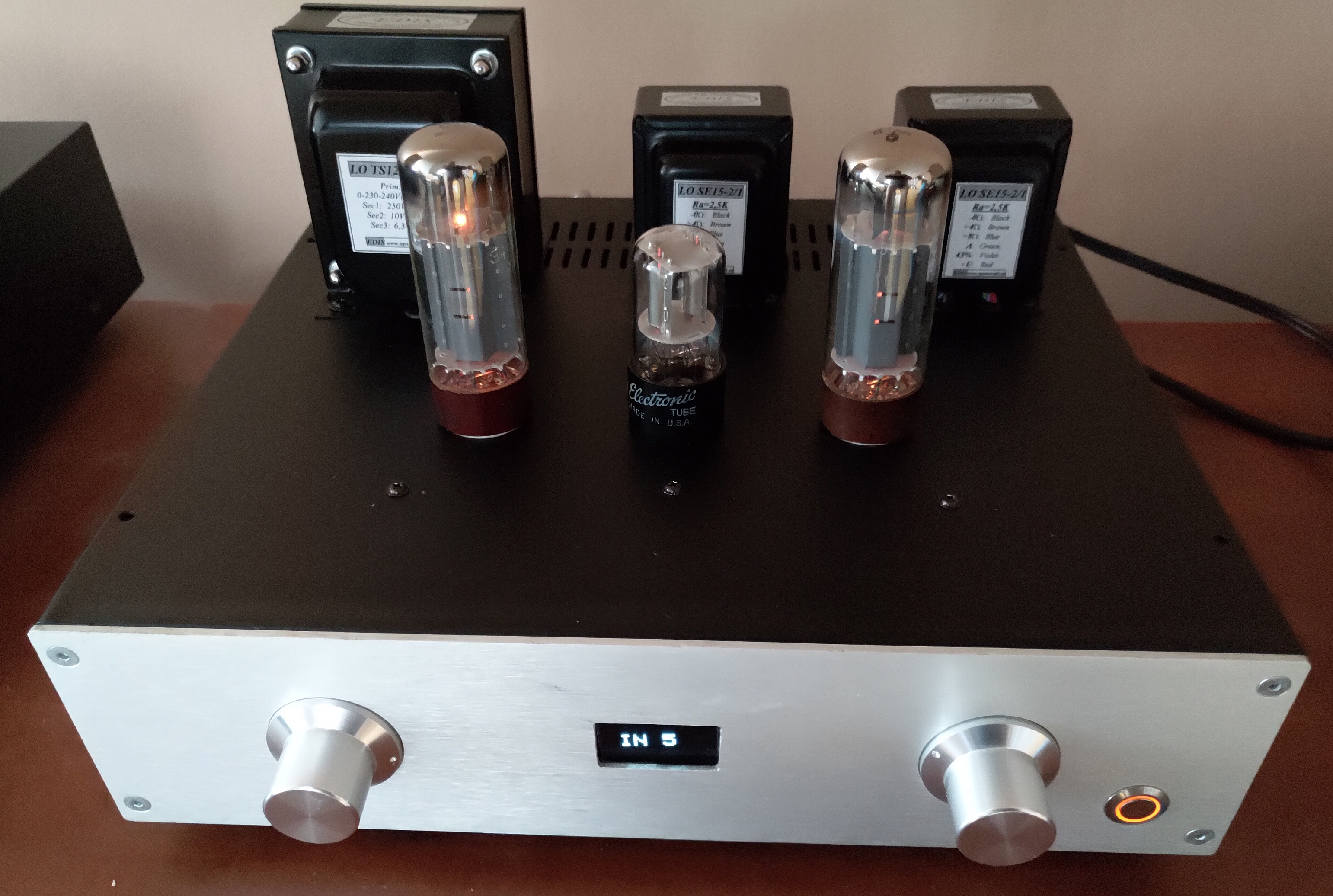

MISSE
Posty: 1666
Gramofon: Micro Seiki DDX
#7963
Post autor: MISSE »
Testujemy stopień zwęglenia obudowy :twisted:
Już wystawiłem go w odpowiednim dziale ale jeszcze musi się wykazać odpornością na ciepło piekielne :evil:
Gra szałowo i jestem mile zaskoczony choć nie obyło się bez problemów :drool:
SE na 2xEL34 Tesla NOS + 1x6SL7 GE NOS z oledem
KUTI
Posty: 883
Lokalizacja: Essex
#7964
Post autor: KUTI »
MISSE pisze: ↑
20 mar 2021, 16:56
Granie Twoich lampek znam :clap: słyszałem i sam przecież posiadam trzy Twoje lampki :)
Szkoda, że moje Kefory potrzebują małych potworków. A może czas na jakieś podstawki :think:
