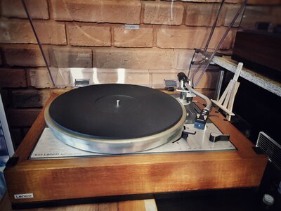

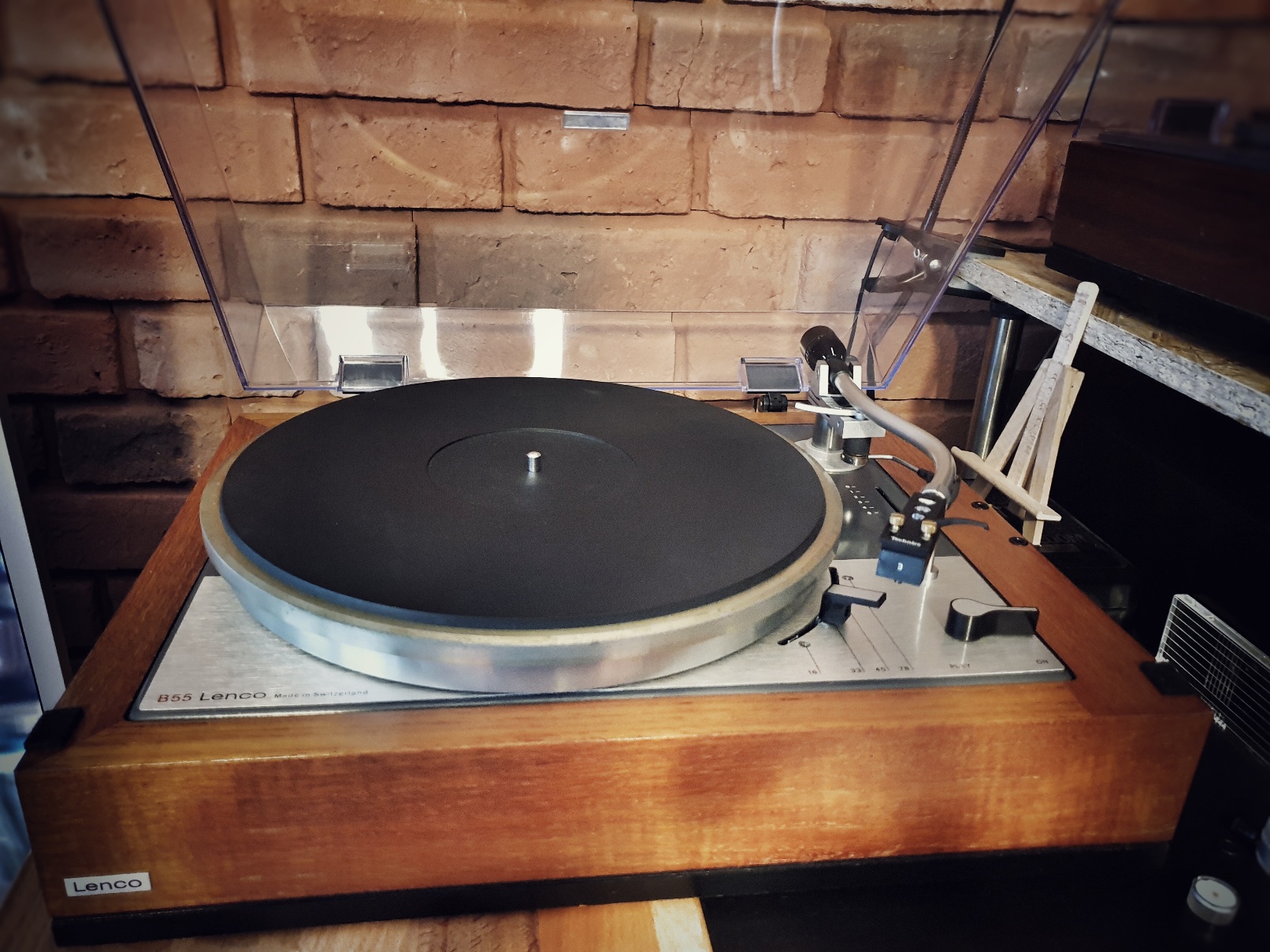

Ramię dojrzewało w słoiku, i wreszcie można było je przesadzić 😂
Za te pieniądze, co pochłonęła budowa, mógłbym mieć jakiegoś nie najgorszego japończyka z kwarcem. Tyle, że już takie mam i chwilowo mają wolne bo zabawa tymi staruchami jest przednia. Teraz kombinuję, jak dołożyć 12 calowe ramię, to pewnie tylko kwestia czasu.

A która felgę i gumę założyłeś?

Idę na BBS'ach ze slickami medium może nie będzie padać... :D
Audiosilente na silikonowym oringu zostaje w tym Lencosztajnie, rosyjskie poszło do niemodyfikowanego L75.
Rosyjskie jest lepiej zrobione, spasowanie było lepsze i jest cięższe, ale miałem wrażenie, że w tej konstrukcji przenosi więcej silnika na głośniki. B55 nie ma "miski" na talerz, być może ma to też wpływ. W L75 jest mu wszytko jedno, które kółko, pewnie poszedłby na takim zrobionym z krzemienia.

To takie cuś do opuszczania ramienia oryginalne czy od innego ramienia, bo pokrywa chyba od jakiegoś dawcy?
Robileś coś przy zawieszeniu?

Winda jest od polskiego g 601, pokrywa nowa od reloopa. Sprzedawali je swego czasu za 125 zl. Zawieszenie zostawiłem na sprężynach i wymieniłem gąbki. Muszę jeszcze coś wykombinować z izolacją silnika. Jest dobrze,ale wiem,że można lepiej. Poza sprężynami jeszcze jakieś gumowe poduchy założyć.
Najchętniej przerzuciłbym go do innej budy,ale musi poczekać, bo za dużo zjadł środków obecnie.

Masz jakiś osobny wątek tego drapaka?
Chętnie bym podejrzał.
